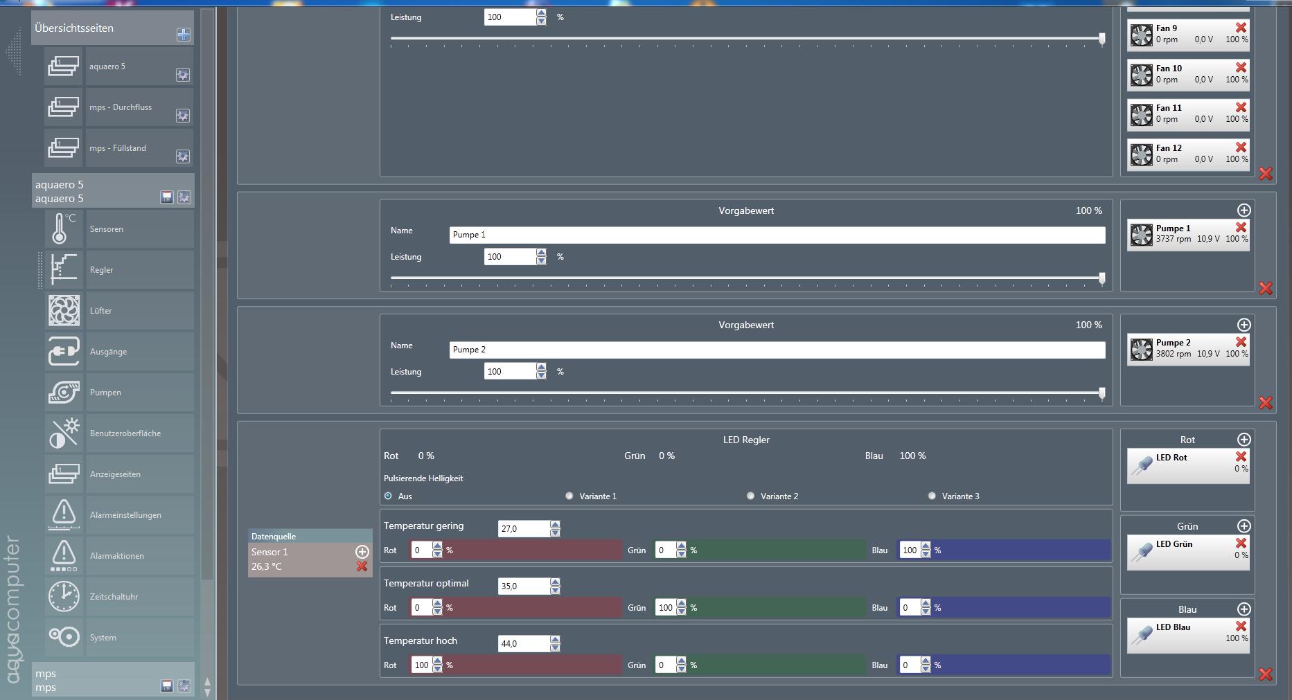

bei mir laufen DDC das sieht dann so aus.

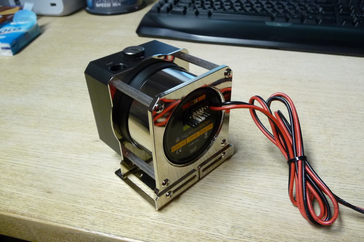

Pilo
Sonntag, 11. November 2012, 11:13
Wie Du bei maexis Bildern siehst, wird das Bitpower-Gehäuse bei den neuen AquaComputer D5 nicht passen, da die Anschlußkontakte nicht nach außen geführt werden können und außerdem zu weit herrausragen.
maexi
Sonntag, 11. November 2012, 13:17
möglicherweise kann man den hinteren Deckel mit dem Drachen, weglassen?

@maexi: Wie hastn die DDC angeschlossen, die in dem AS-Screenshot zu sehen sind?
Hier geht's zum RGBAmp
maexi
Sonntag, 11. November 2012, 18:07
bis heute noch, nur über Drehzahl am PA2, Strom direkt übers Netzteil. Jetzt habe ich umgestellt, beides über PA2 also Drehzahl und Stromversorgung. Leider liefert mir das PA2 seit einiger Zeit, nur noch 10,8V - 11,2V bei 100% Leistung, deshalb auch die geringere Drehzahl.
