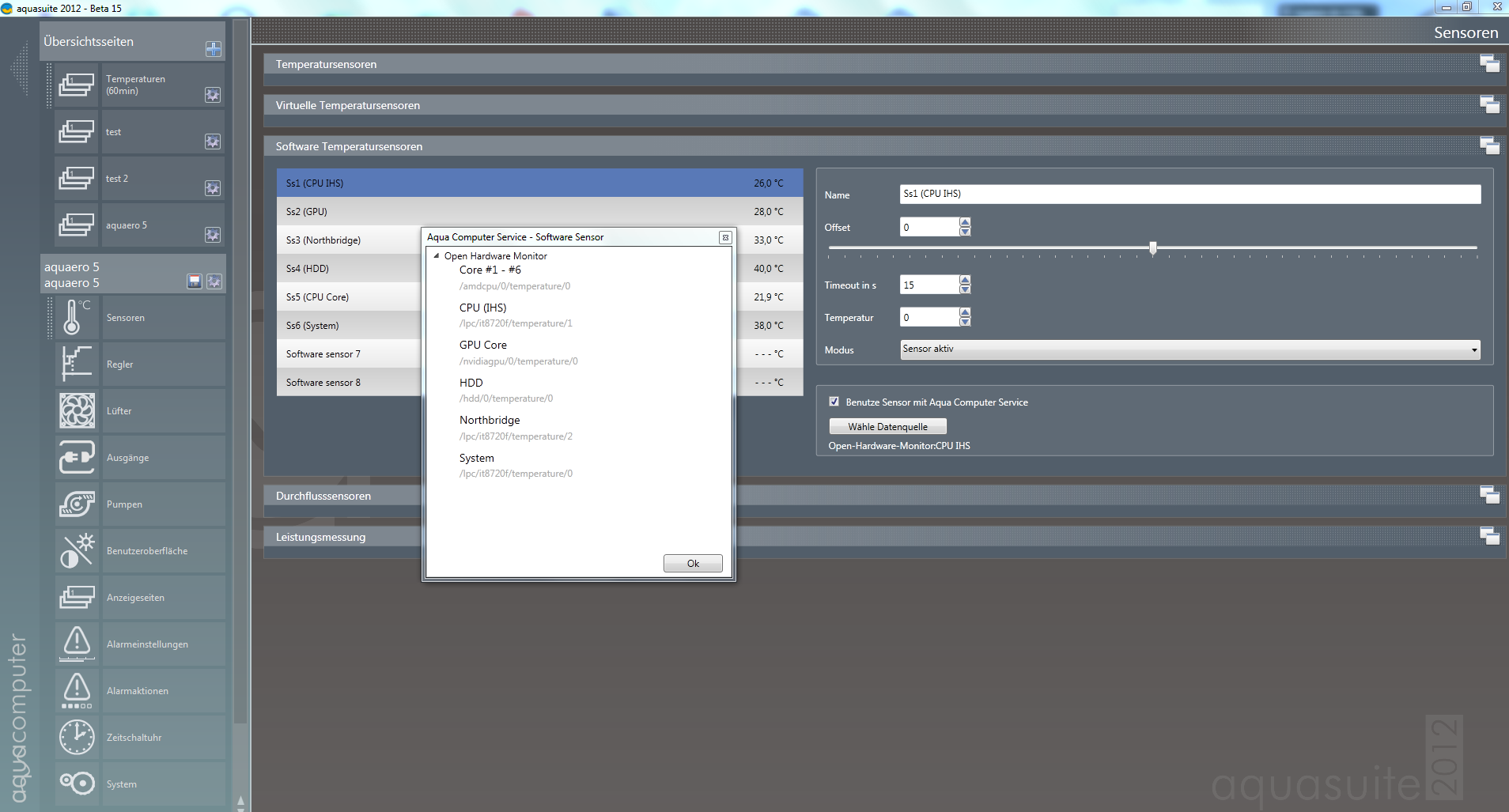

ronondex
Sonntag, 9. Dezember 2012, 17:48
alles eingestellt bei Wähle Datenquelle bekomme ich nur ein graues leeres Feld
brainless
Sonntag, 9. Dezember 2012, 17:51
hmm das sollte eigentlich so aussehen:
vllt. kann dir ein anderer User oder jemand von AC weiterhelfen...
ronondex
Sonntag, 9. Dezember 2012, 17:54
Genau so kenne ich das auch das Fenster öffnet sich aber das Fenster ist leer und nur das ok Button ist da
ronondex
Sonntag, 9. Dezember 2012, 18:01
so ist bei mir
»ronondex« hat folgendes Bild angehängt:
Montag, 10. Dezember 2012, 07:10
Das ist ein Fehler von OHM, entwerder die Top aktelle version nehemn aus Google Code oder die vorgängerversion. Mit der aquasuite hat das nichts zu tun.
Wenn das Fenster leer ist, findet die aquasuite keine Sensoren bzw. das Programm exportiert keine Daten.
