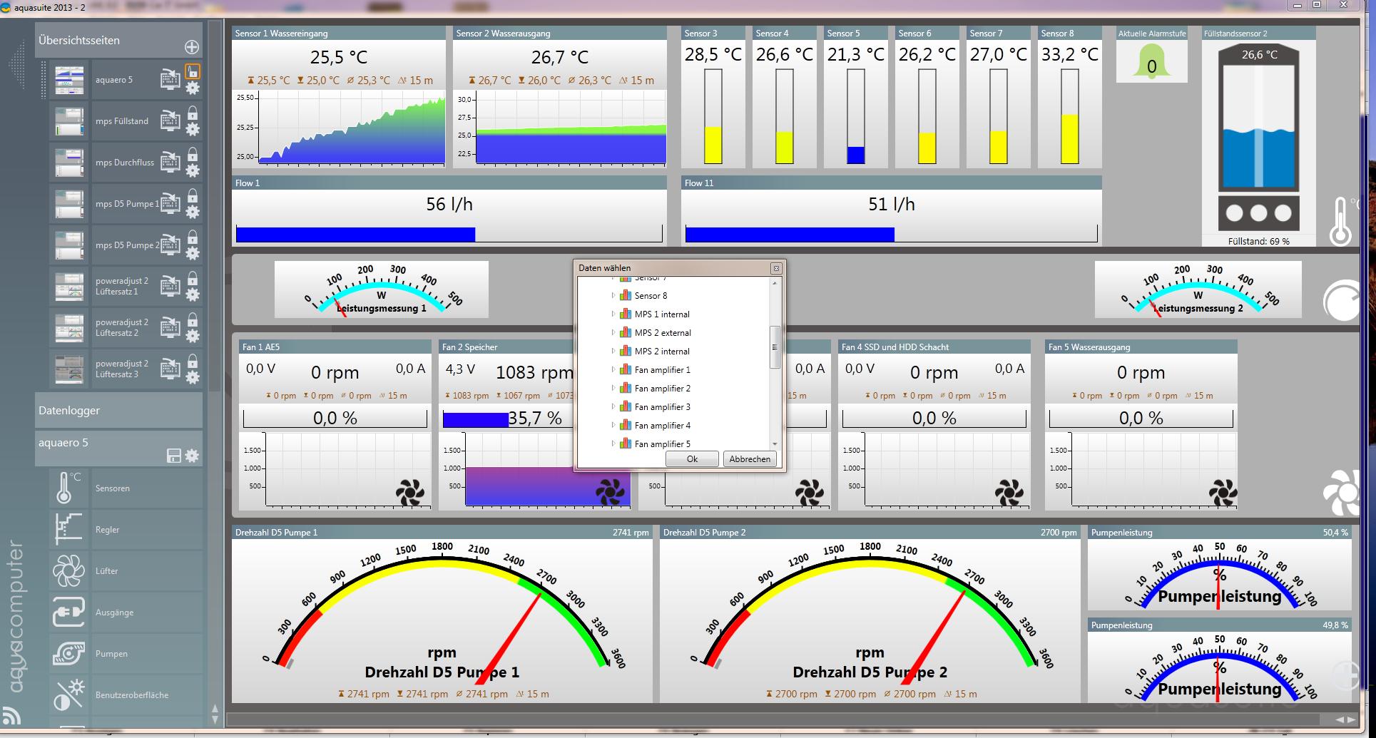

maexi
Mittwoch, 29. Mai 2013, 01:03
bei mir hat das erst funktioniert nachdem ich Aquabuskabel (3polig) und USB angeschlossen habe. Sieht dann so aus.

Hast du dann die mps-Temperaturen auch in der Temperaturliste vom Aquaero?
Da bräuchte man sie z.B. um die Lüfterausgänge und/oder die Pumpendrehzahl nach der Temp im Durchflusssensor zu regeln. So wollte ich das machen, um mir einen zusätzlichen Inline-Sensor im Kreislauf sparen. Geht aber bei mir leider nicht, weil ich für die Regelung nur die internen Sensoren und die direkt am AE angeschlossenen wählen kann...
Und mit Aquabus und USB sind es natürlich gleich nochmal doppelt so viele Kabel, die man irgendwo unterbringen müsste. ^^

ich mag es groß, deshalb CosmosII, da geht einiges. Meinst Du diese Temperatursensoren?
Ps. Kann das sein, das die Tempsensoren nur angezeigt werden, wenn sie auch angeschlossen sind. Ich hatte nur noch die drei über. Muss aber noch ein paar besorgen, weil einige andere hinüber sind, wie man sehen kann.
