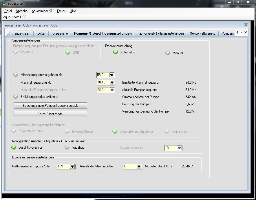

Habe dann soeben auch mal die Pumpe zurückgesetzt und habe jetzt nen Anzeigewert von ca 23l/h (bei voller drehzahl hatte ich sonst eher 70-80l/h).
Habe zwar einige Durflussbremsen im System, aber so restriktiv das ich nur noch knapp über 20l/h an Durchfluss habe ist er dann eigentlich doch nicht. Und das auslitern hatte ja auch einen wert deutlich über 50l/h ergeben.
Kann ich dann davon ausgehen das mit dem DFM etwas nicht in ordnung ist?

@sebastian könntest du evtl. ein paar Worte (und vielleicht auch ein paar schaltpläne, blockschaltbilder, etc.) zum inneren Aufbau des DFM verlieren? Bis jetzt weiss ich nur, dass er einen open-collector-ausgang hat - weil das so in der Doku zum AE5 steht - dass er entweder Reedkontakte oder Hallsensoren hat - weil Magnete drin sind - und dass er Strom braucht - weil er einen 3pol-Anschluss hat. Da isses natürlich schwer speziell zu solchen Problemen was zu sagen, geschweige denn Lösungen oder Diagnoseideen anzubieten. Ich wüsst es aber auch persönlich gern, da ich den HighFlow ja selbst auch im Einsatz habe.
@TheOnlyDocc du kannst mal schauen ob du ein Multimeter mit Frequenzbestimmung irgendwo ausleihen kannst. Zur Not gehste zum örtlichen Elektriker oder zur örtlichen Berufsschule und versuchst recht elend dreinzuschauen. Das Frequenzsignal liegt zwischen dem linken und mittleren Pin an wenn der Anschluss zu dir zeigt, oder zwischen dem orangenen und grünen Kabel, wenn du ein Originalkabel verwendest. Den so erhaltenen Wert multiplizierst du mit 21.3 ( n *1/s *60 *60 / 169 *1/l = n * 3600/h /169 *1/l = n* 21.3 l/h), dann weisst du erst mal ob das was aus dem DFM rauskommt dem entspricht was bei der Software ankommt
