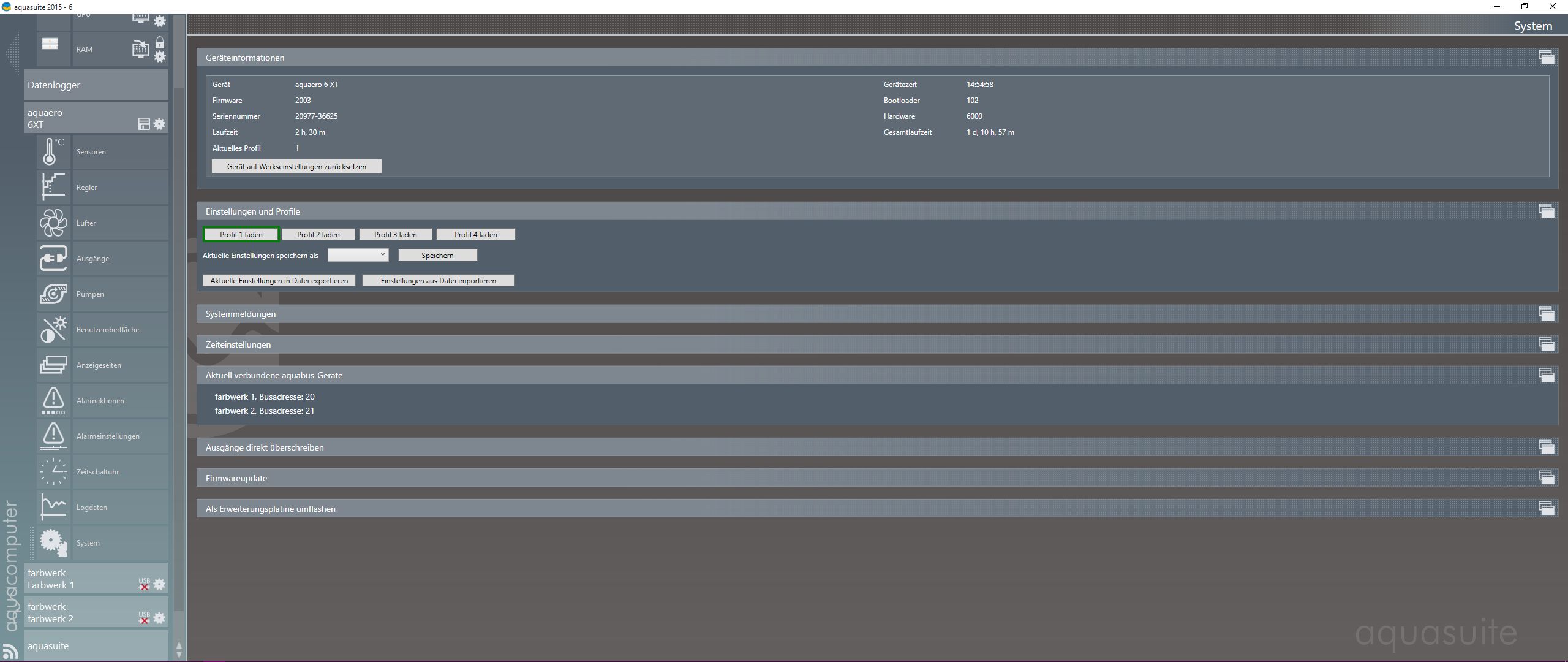

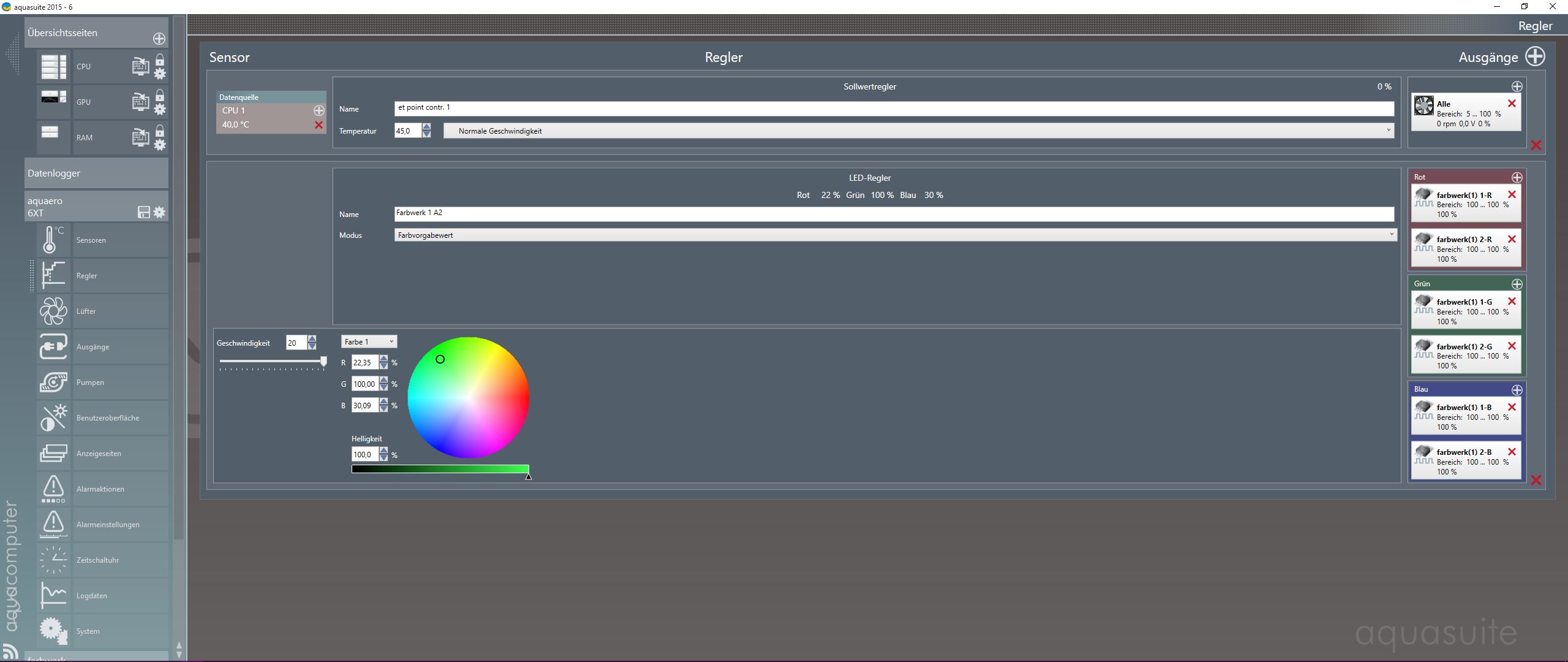

Hier mal die Bilder
»xtrame90« hat folgende Bilder angehängt:
Dienstag, 25. August 2015, 19:30
Hier mal die Bilder
Mache bitte screens von allen relevanten seiten und einstellungen.
Also Ausgänge + Regler.
xtrame90
Donnerstag, 27. August 2015, 09:17
So mal Danke bis hier hin. es läuft jetzt :)
