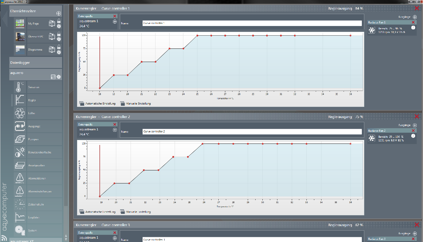

Ich arbeite mit den Kurvenreglern . Die arbeiten recht flink ! 4x120 mm Lüfter .
Lüfter 1
18 Grad Starttemperatur / Drehzahl 0 %
bis 19 Grad auf 25 % Drehzahl
dann bis 20 Grad / 25 % halten
20 - 21 Grad / auf 50 % erhohen
dann bis 22 Grad / 50 % halten
22 - 23 Grad / auf 75 % erhöhen
dann bis 24 Grad 75 % halten
24 - 25 Grad / auf 100 % erhönen
Lüfter 2
start 19 - 26 Grad
Lüfter 3
start 20- 27 Grad
Lüfter 4
start 21 - 28 Grad
Deckt ein Spektrum von 10 Grad ab und schaltet Lüfter zu und auch wieder ab.
Stufen sind bei allen Lüftern gleich nur jeweils 1 Grad mehr.
Bei mir geht das recht gut . Habe einen AMD FX 9590 (220 Watt Wärmeverlustleistung) X( der orginal mit 4,7 GHz läuft . Momentan liege ich aber schon bei 5,0 GHz :D . Wassertemps sind im Idl 24 Grad und nach 60 min Prime 30 Grad .
Hab da mal n Bild reingelegt
Dieser Beitrag wurde bereits 1 mal editiert, zuletzt von »Raser« (11. März 2016, 01:17)

Danke! Interessant.
Habe das jetzt mal in dieser Art - mit etwas anderen Werten - übernommen.
Sah auf Anhieb ganz gut aus...

Bisher scheint es sehr gut mit deinem Tipps zu funktionieren.
