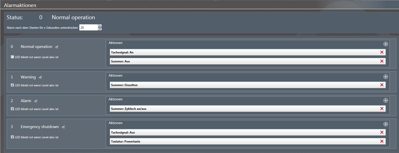

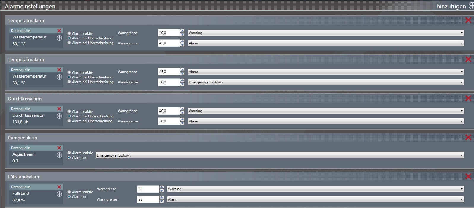

ich hab mein Aquaero so eingestellt und die Notabschaltung funktioniert auch über USB bei mir.
Wenn ich mich recht erinnere hatten einige mal Probleme je nach verwendetem Mainboard, darauf aber keine Garantie, ich erinnere mich nur noch dunkel.
Bei mir funktioniert es problemlos zum Beispiel für Pumpenausfall oder einer zu hoher Wassertemperatur.
Bei mir ist es auf auf den angehängten Bildern realisiert.
Alle Angaben ohne Gewähr :D

In der aquasuite bei Alarmeinstellungen z. B. einen Temperaturalarm festlegen und als Alarmgrenze die Notabschaltung auswählen. Im Reiter Alarmaktionen der Notabschaltung als Aktion das Schalten des Relais für 10 Sek. zuweisen.
