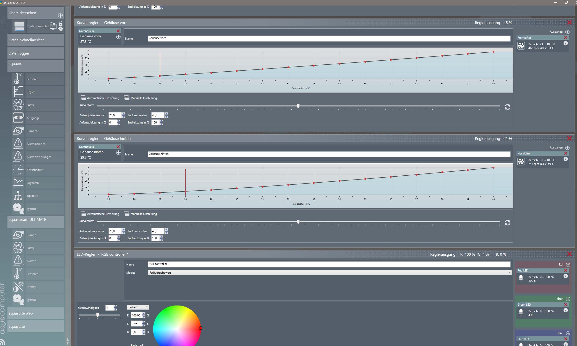

Trotzdem anbei 2 Bilder der Reglereinstellungen. Auf Bild 1 sieht man dann auch, dass die Temperatur beim Ausfall dann nicht angezeigt wird.
