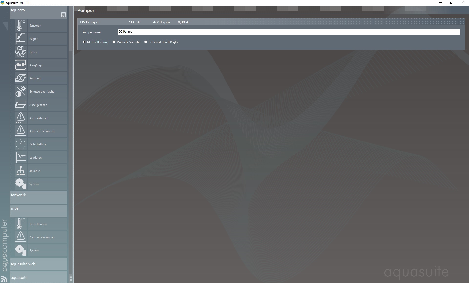

Jetzt noch ne andere Frage: Wenn ich mir jetzt eine AQ D5 mit aquabus zulege. Was kann ich da alles auslesen/einstellen? Ein Bild aus der aquasuite wäre super.

Bitteschön! :D :D

Das schaut sehr gut aus Danke.
@water-noob Kann man auch auslesen wieviel A sie benötigt da es bei dir auf 0,00A steht?
Werd ich mir wohl welche holen.

Ich kann dir gar nicht sagen ob da nen Wert angezeigt wurde. hab da irgendwie nie drauf geachtet. 8| 8|
Wäre interessant mal zu wissen obs normal is oder ob was putt is!

Donnerstag, 4. Januar 2018, 11:41
@Sebastian: Kannst du vll noch etwas zu D5 Pumpe mit aquabus sagen ob man den Stromverbrauch auslesen kann da bei water-noob 0,00A in der Aquasuite steht?
Das ist richtig da das Menü allgemein gefasst ist und auch für die aquastream genutzt wird, wo es diesen Wert gibt. Da die D5 Pumpe diesen Wert allerdings nicht erfasst steht dort Null. Wird in der 2018er Version ausgefiltert werden.

Donnerstag, 4. Januar 2018, 12:52
Es gibt diese Werte schlicht und einfach nicht. Die kann man auch nicht irgendwoher nehmen. Die Elektronik kann das einfach nicht messen.
