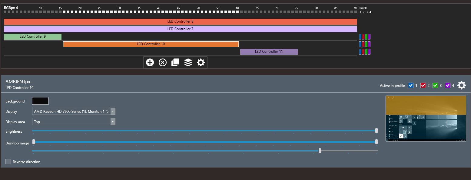

habe eben mein farbwerk 360 zusammen mit ein paar RGBpx 15 LED Stripes in Betrieb genommen.
Klappt soweit alles super nur das Ambientpx scheint nicht zu funktionieren.
Die LEDs zeigen einfach nur weiß an.
Habt ihr hier einen Tipp für mich?

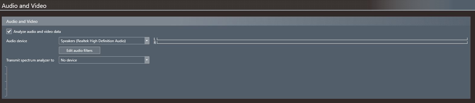

Stelle gerade fest das Sound auch nicht geht. Kriege keinen Ausschlag in den Audiosettings bzw. bei Audiodevices die nicht in use sind kriege ich dauerpegel....

Ok der AquacomputerServiceHelper läuft nicht. Eventlog meldet folgendes:

Wenn du ein Asus Mainboard hast und da irgend eine Audio Software mit läuft mach die mal zu und Teste ob es dann läuft.
Dazu musst du bei bei Audio und Video (aquasuite) einfach das die Checkbox mal an/aus machen.
Ob es dann läuft siehst du wenn ton läuft und da daten kommen.

Hab eben nochmals etwas getestet. Habe nun ein Audio Signal, habe auch Stereo umgestellt, die Aquasuite deinstalliert, neugestartet und die Aquasuite neu installiert.
Kriege nur ein Audio Signal wenn Stereo eingestellt ist, mit meinem 5.1 System in "5.1" Einstellungen crashed der Helper Prozess.
Sobald Ich einmal kein Audio Signal mehr hatte hilft es auch nicht auf Stereo zurück zu stellen. Lediglich die Neuinstallation der Aquasuite scheint der Ausweg zu sein, ein Neustart bringt leider nichts.
Ambientpx kriege Ich auch so leider nicht zum laufen

habe am Samstag auch mein farbwerk 360 installiert. Die Kanäle 1 und 2 sind mit je 90 LEDs beansprucht. Das einrichten von Ambientpx war einfach.
Aber nach 1 bis 2 Stunden hatte ich auch das Problem dass die LEDs an beiden Kanälen nur noch weiß geleuchtet haben. Dabei spielte es keine Rolle ob ich nun Netflix oder YT Videos angeguckt habe. Auch beim spielen von Games lief es nicht mehr. Ein Reset des PCs hat auch nichts gebracht. Ich musste den Rechner aus und dann wieder einschalten. Dann ging das ganze wieder für ein paar Stunden.
