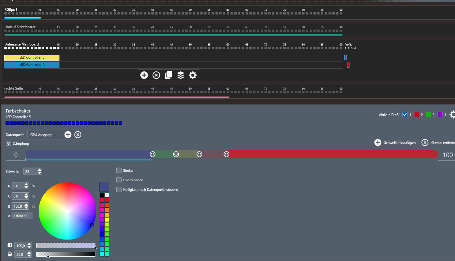

seit dem letzten Update der Aquasuite auf X.4 kann ich Farbwerk die LED's nicht mehr über Softwaresensoren steuern. Wenn ich im Farbwerk einen Softwaresensorwert zuweißen möchte, wird nur ein Pfad angezeigt und im Farbwerk nur Striche. Die Aquasuite zeigt aber den richtigen Temperaturwert an (AIDA64 ebenfalls). Das Farbwerk 360 ist mittels USB und Aquabus verbunden.
Zur besseren Erklärung sind noch 4 Screenshots angehangen.

Schau mal im Gerätemanager ob das alles richtig installiert ist. Das sieht sehr nach einem Treiberkonflikt aus.
Du kannst sonst mal versuchen den farbwerk treiber vom System zu deinstallieren und nach einem Windows neustart sollte er sich wieder von selbst neu installieren.
Sonst hilft es nur noch massiv mehr infos zu geben. Also ALLES was dein System betrifft, sonst ist das nur rumstochern.

Im Gerätemanager sah alles gut aus. Aber die Treiberdeinstallation und der Windowsneustart brachten die Lösung. Danke! :thumbsup:
