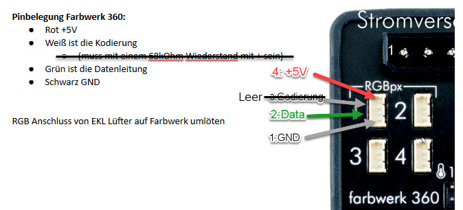

Mittwoch, 14. August 2019, 13:25
Hallo zusammen
Ich stehe vor dem ähnlichen problem, dass ich die Pinbelegung der Farbwerk360 RGB Anschlüsse brauche.
Ich plane die EKL Alpenföhn WingBoost3 ARGB Lüfter (mit Adressable LED) am Farbwerk360 zu betreiben.
Dazu habe ich ein paar Messungen gemacht. Dabei habe ich folgendes rausgefunden:
Pinbelegung Farbwerk 360:
  • Rot +5V
  • Weiß wird nicht verwendet
  • Grün ist die Datenleitung
  • Schwarz GND
(Die Aderfarben beziehen sich auf die 50cm RGBpx Kabel)
Die Info mit der Weissen Codierungsleitung habe ich in einem Forum gefunden. Weiss nicht mehr in welchem. Ich werde dann testen ob es den 68kohm widerstand braucht oder nicht.
Sobald ich die Lüfter habe und sie Anschliessen konnte werde ich wieder berichten.
Dieser Beitrag wurde bereits 4 mal editiert, zuletzt von »Geni783« (9. Oktober 2019, 10:54)
Mittwoch, 14. August 2019, 16:05
Die 68kOhm sind nicht nötig - es läuft auch so.

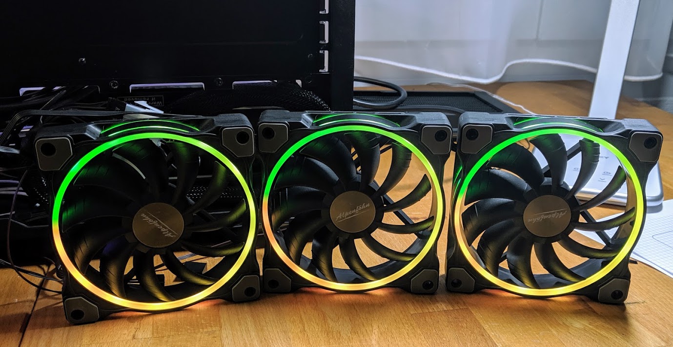

Die Alpenföhn Wingboost 3 ARGB Lüfter funktonieren problemlos am Farbwerk360.
Die Pinbelegung ist korrekt, die Weisse Leitung braucht es nicht. Es braucht nur: +5V, Data, GND

Das funktionsprinzip in der Farbwerk software ist dann gleich wie wenn man mehrere LED Streifen hintereinander hätte. Bsp: 4Lüfter = 4x16LED in serie = 64LED die du einzel ansteuern kannst
Im Gegensatz zu den WingBoost3 Lüfter, welche nur einen 3Pin RGB Anschluss haben, und somit nur parallel schalten kann. Bsp: 3Lüfter = 1x14LED aber parallel. daher leuchten alle 3 Lüfter synchron gleich
