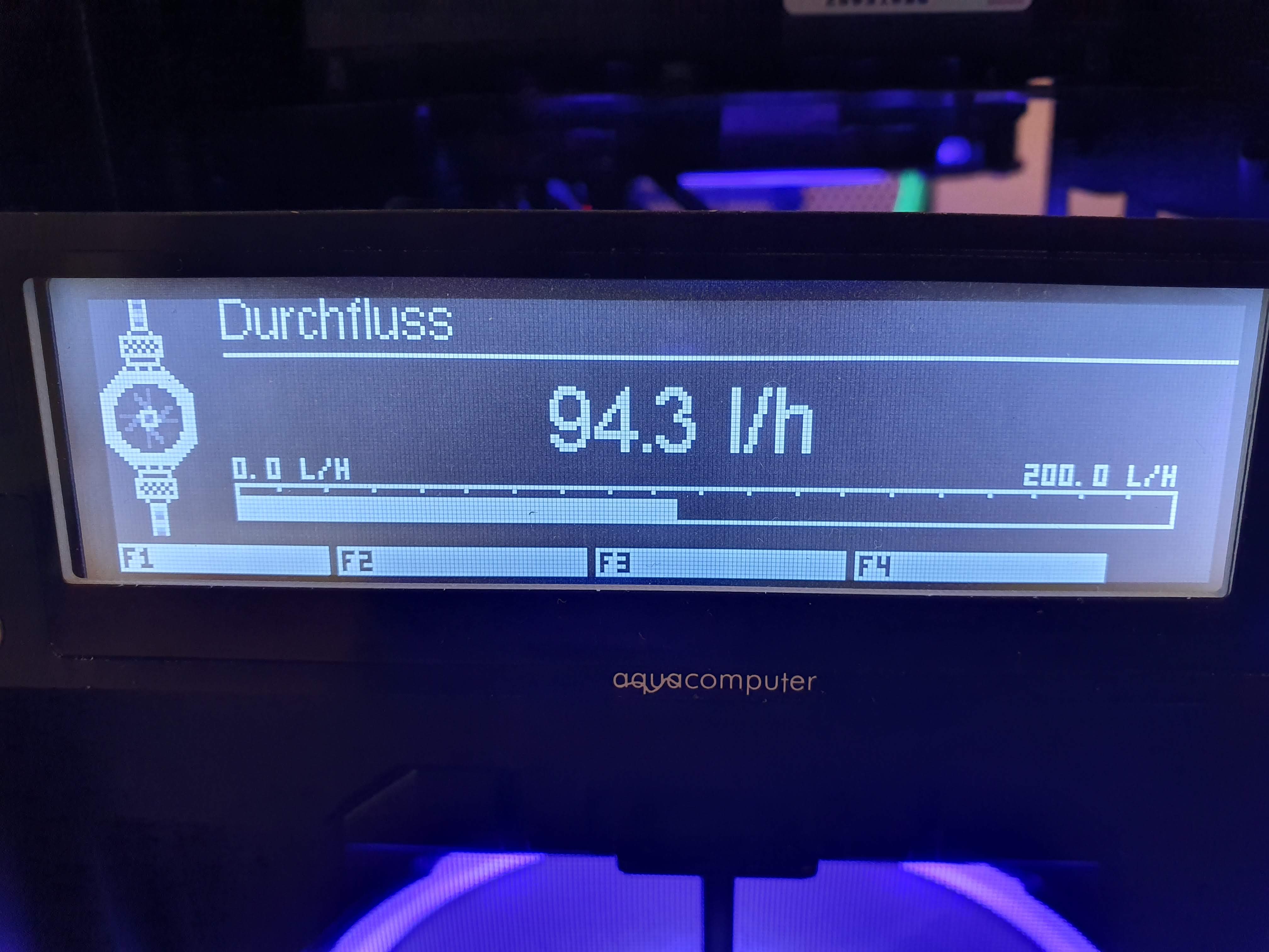

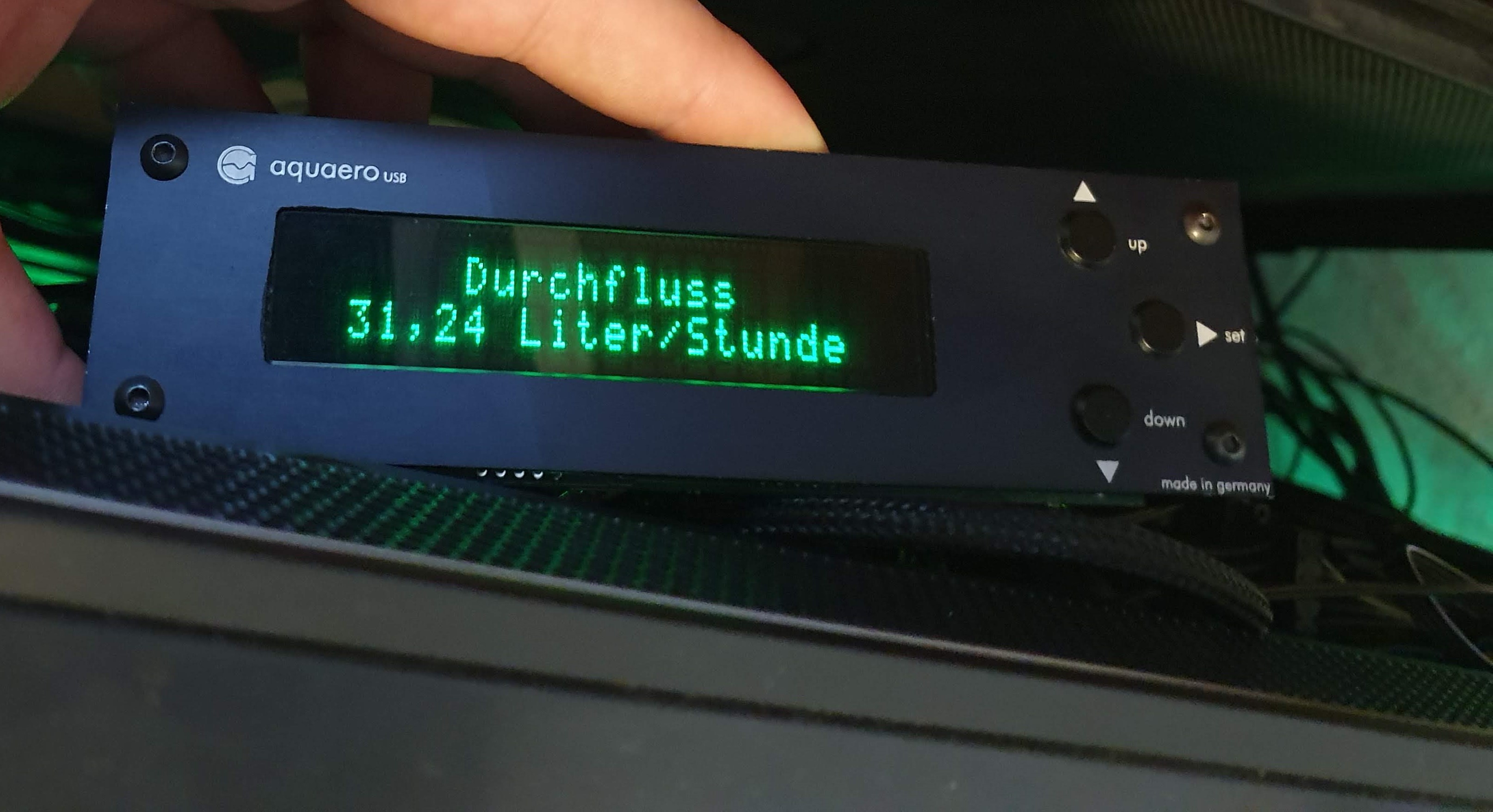

Zwischen den Radiatoren läuft der Durchflussmesser. Ich habe einen Aquacomputer Durchflusssensor, gab es mal auch ein anderes Modell? Oder handelt es sich dabei immer um den Aquacomputer Durchflusssensor "high flow"?
-> 31,24 l/h
-> 94,30 l/h
Wie in den Bildern zu erkennen, zeigen die Aquaeros zwei verschiedene Durchflüsse an. Beim Aquaero 6 ist der Aquacomputer Durchflusssensor "high flow" eingestellt und die Pumpe läuft bei 2300 Umdrehung pro Minute. Was ist der korrekte Durchfluss ?(

Du musst die Impulsrate richtig einstellen.
Wenn du den hier hast: Durchflusssensor high flow G1/4 für aquaero, aquastream XT ultra und poweradjust, dann sind es 169 Impulse/l.

Mit dem Aquaero 6 habe ich die 169 Imp/l eingestellt. Kann man das beim alten Aquaero 4 ebenso? Nur kann ich mir auch nicht vorstellen, dass ich 91 l/h bei 2300 Umdrehungen pro Minute habe.
ja kann man auch beim aquaero 4 ;) Ich finde den Wert von ~90 l/h, plausibel und mehr wie ausreichend, regel wenn möglich eher die Pumpe in einen für dich von der Lautstärke her angenehmen Bereich. Alles >40l/h ändert an der Kühlleistung nur noch marginal.
--> <https://aquacomputer.de/handbuecher.html…ch_20090626.pdf> --> Seite 24
Gruß Max Payne
