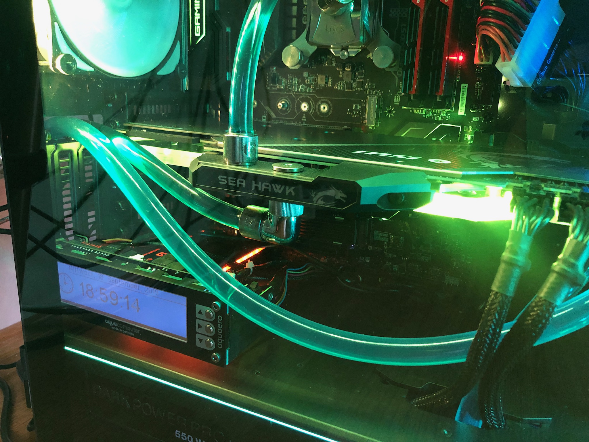

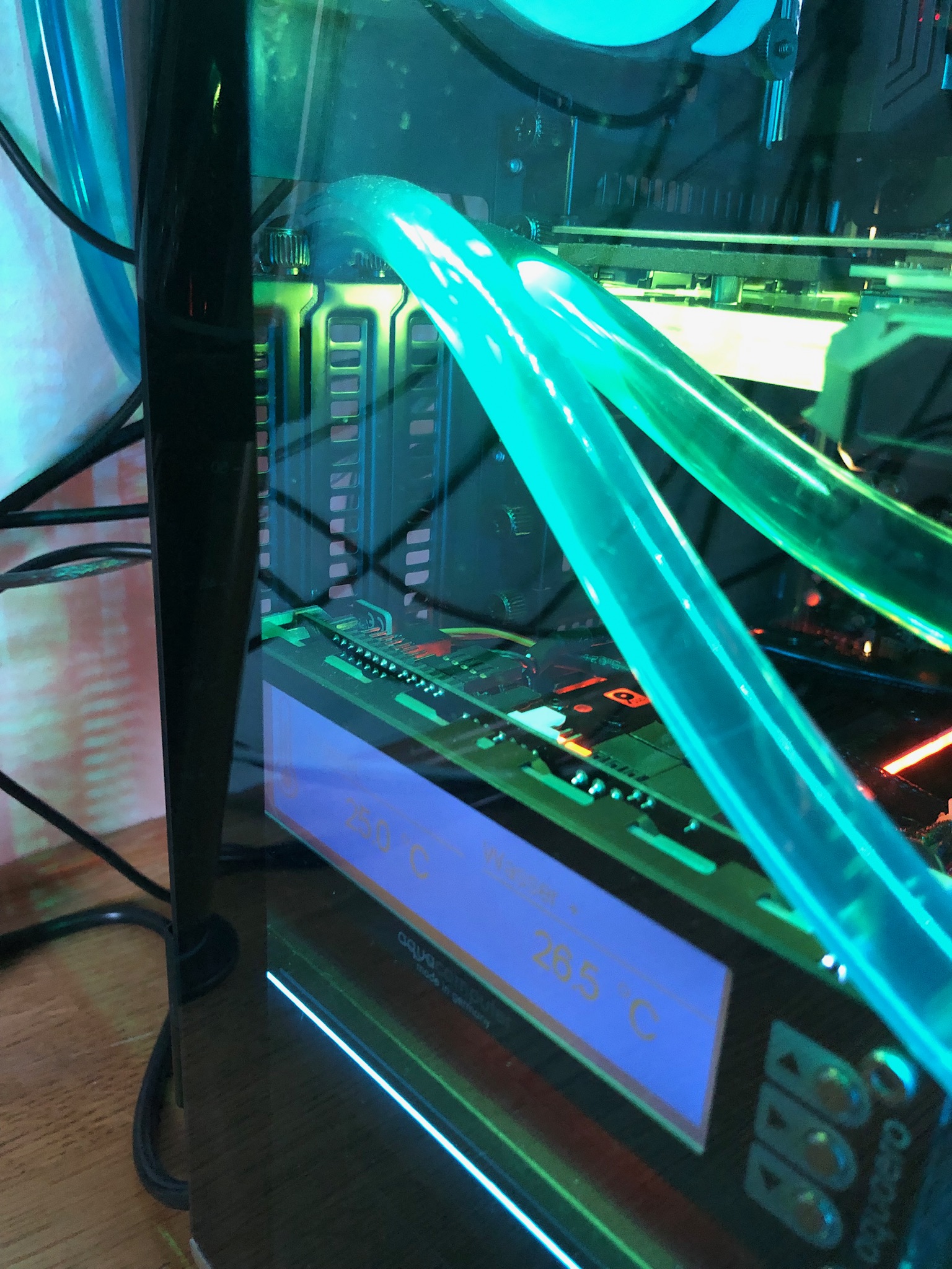

Crimson
Donnerstag, 19. September 2019, 00:14
Abhängig davon, wie viel Platz das Gehäuse haben wird, gibt es schon ein paar Möglichkeiten :)
Bei meinem Gehäuse habe ich es so gemacht:
Dieser Beitrag wurde bereits 1 mal editiert, zuletzt von »Crimson« (19. September 2019, 00:15)
Donnerstag, 19. September 2019, 23:33
Für deine Lösung war es jedoch notwendig eine größere Öffnung in den Mainboardträger des Gehäuses zu schneiden?(
Crimson
Freitag, 20. September 2019, 06:51
Öhm... Ganz genau, war für mich die sinnigste Lösung :)
Den eigentlichen Mainboardträger selbst sieht man ja gar nicht, da ich dafür ne Blende angefertigt habe.
