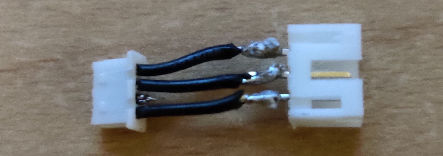

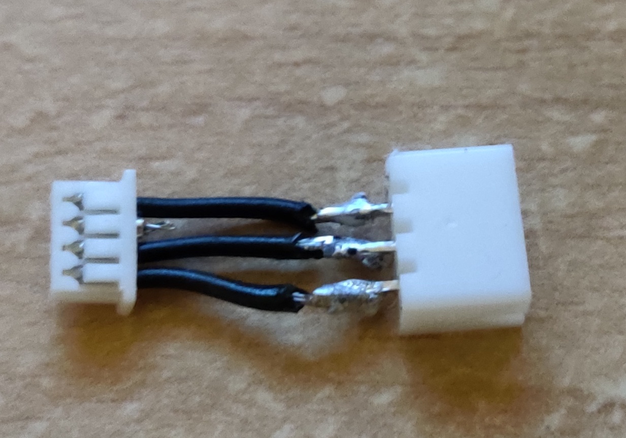

Ich habe meinen Adapter gestern so wie beschrieben erfolgreich gelötet. Funktioniert 1A. Muß noch Heißkleber drüber und dann sollte das Teil seinen Zweck erfüllen.
Dieser Beitrag wurde bereits 1 mal editiert, zuletzt von »Angelripper« (20. November 2019, 17:20)
guruSMI
Mittwoch, 20. November 2019, 23:25
Das schaut doch gut aus. Jetzt noch etwas Schrumpfschlauch für die Isolation...
Angelripper
Donnerstag, 21. November 2019, 18:20
Ja mal sehen ob ich noch nen passenden Schrumpfschlauch in der größe habe. Heißkleber tut es sonst auch.

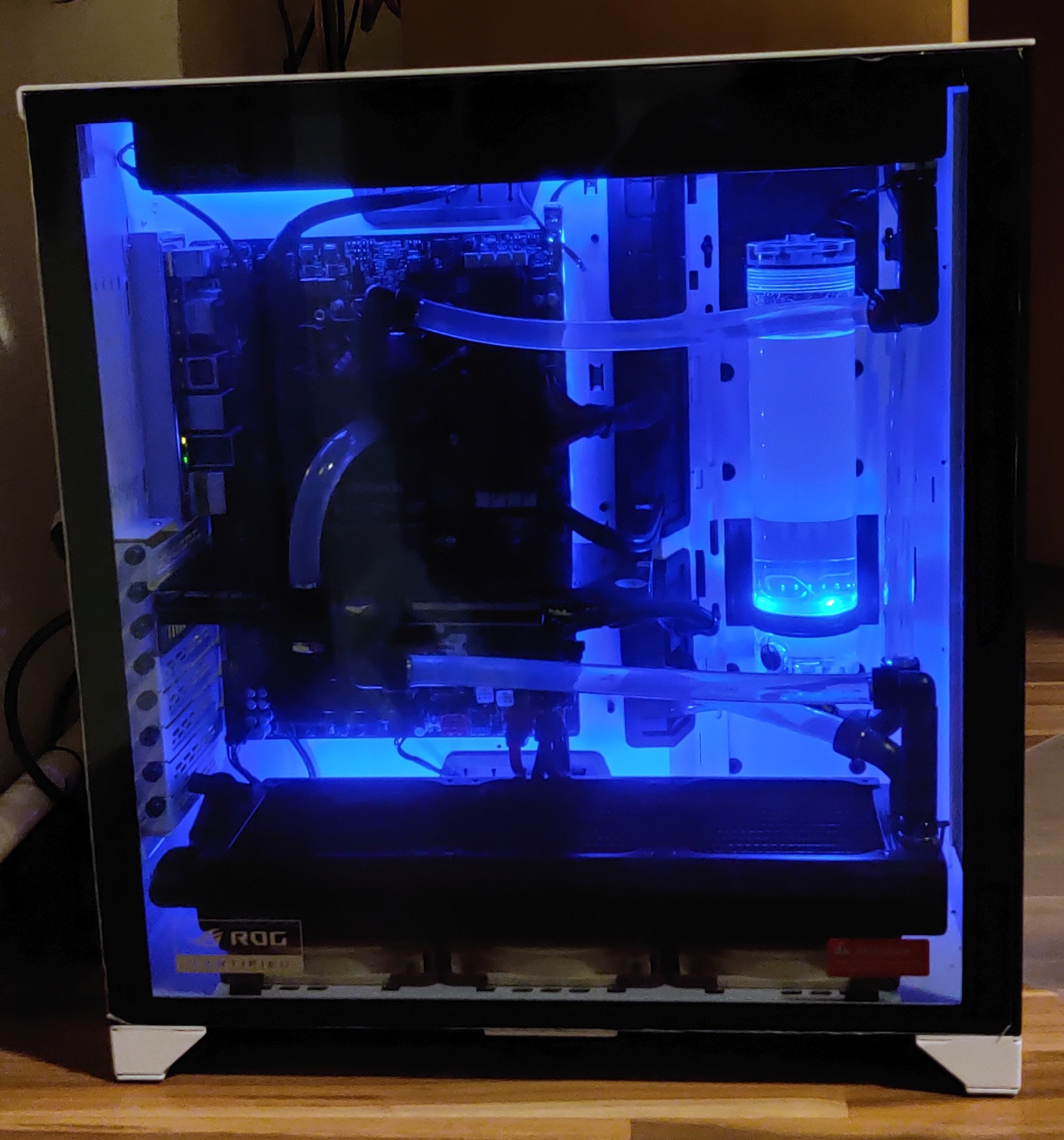

Der Aktuelle Zustand. Aber die Beleuchtung ist nur "reingeworfen" und auch an der Verschlauchung wird sich noch minimal was ändern und es kommt noch ein dritter Radiator rein. Komplett vernünftig wird das erst nächstes Jahr gemacht, wenn ich mir neue Hardware kaufe. Die momentan verbaute ist um die 7 Jahre alt.

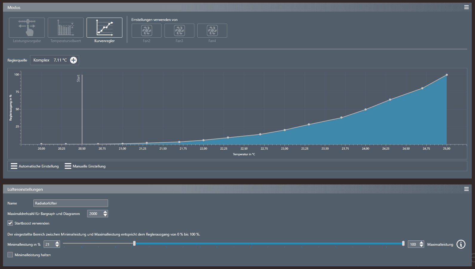

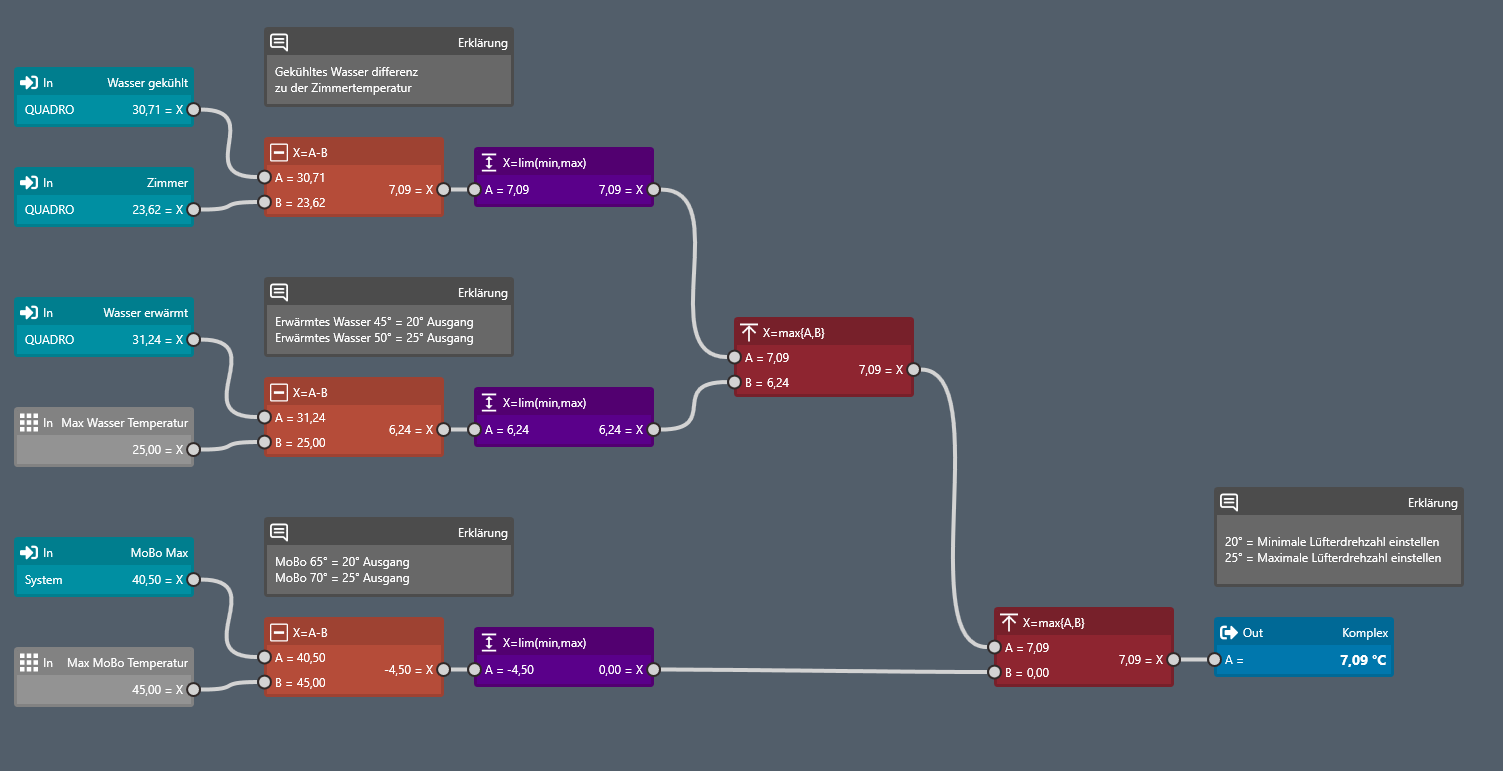

So nun zu meinen Softwaresensoren und wie ich das eingestellt habe.
Folgende zusätzlichen Temperatursensoren habe ich eingebaut:
  • Zimmer: Sensor hängt hinten ausm Tower raus.
  • Gehäuse: Hängt im Gehäuse
  • Wasser gekühlt: Im Wasserkreislauf nach den Radiatoren
  • Wasser erwärmt: Im Wasserkreislauf vor den Radiatoren
Meine Überlegung war jetzt wie folgt. Die Lüfter sollen nur anspringen wenn nötig. Das wäre in meinen Fall:
  • Wenn die Wassertemperatur einen Maximalgrenzwert erreicht welchen ich für mich auf 45° festgelegt habe.
  • Wenn einer der Motherboard Temp Sensoren 65° erreicht hat weil das MoBo aktuell nicht mit Wasser gekühlt wird.
  • Das gekühlte Wasser eine Temperatrurdifferenz von über 20° zur Zimmertemperatur erreicht hat.
Dazu habe ich mir einen Softwaresensor gebastelt der das realisiert:
Diesen Sensor nehme ich als Eingangssignal für die Lüftersteuerung:
Bei 20° springen die Lüfter mit 21% Leistung an welche dann bei 25° 100% Leistung erreichen würden.
