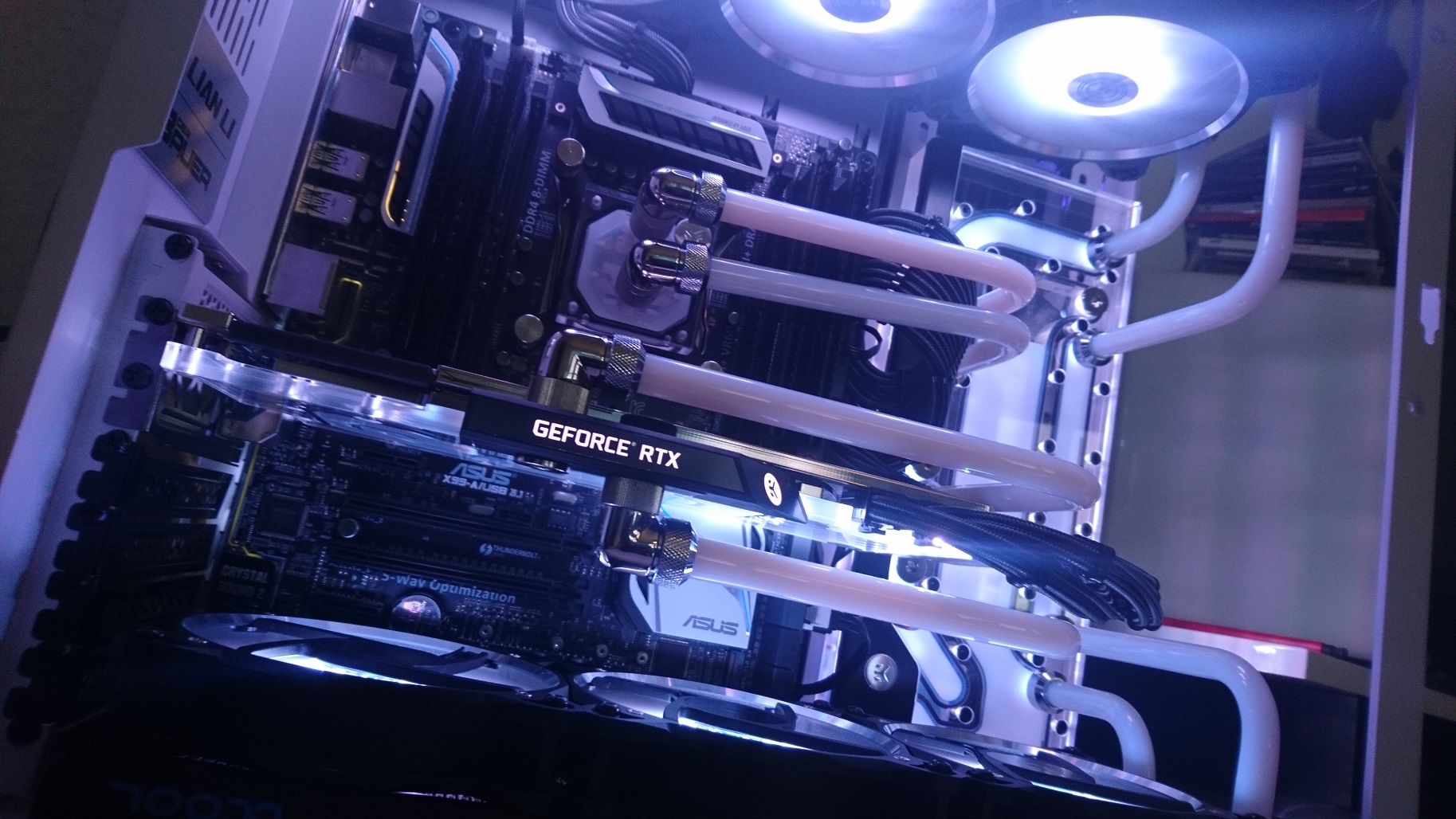

Cen7urio
Sonntag, 7. Dezember 2025, 20:05
Servus,
bei mir macht die Aquasuite Probleme damit.
Generell funktioniert die Steuerung der EKWB D-RGBs damit - nur sporadisch scheint die Steuerung auszusteigen (mal nach Minuten, mal nach Stunden - lässt sich nicht eingrenzen).
Warum ich die Suite in Verdacht habe? Ich hatte die D-RGBs bereits am HF-Next (IN) und am CK-Next (OUT durchgeschleift) getestet - bei Beiden selbes verhalten.
Sobald die Steuerung auszusteigen scheint, leuchtet an den D-RGB in irgendwelchen Farben (meist etwas mit blau) - meine RGBpx Leds laufen normal weiter (rot - Flamme Effekt).
Stecke ich dann die D-RGBs ab und gleich wieder an, leuchten diese auch wieder rot für unbestimmte Zeit.
Kabel und Adapter nutze ich wie von Tekkla beschrieben.
Am MoBo-Anschluss verhalten sich die EKWB D-RGBs unauffällig normal.
Ich nutze die AS X.84
Hardware:
- Aqua Octo
- Cuplex Kryos NEXT RGBpx
- 2x RGBpx LED-Strip 32 cm
- High Flow NEXT
- EKWB Quantum Vector Aorus RTX 2080 Ti D-RGB
Hat jemand eine Idee/Rat?
Vll. jemand vom AS-Support?
Danke und vG,
Michael

LiniXXus
Dienstag, 16. Dezember 2025, 05:36
Bei mir funktioniert alles.
Sowohl mit dem Farbwerk als auch mit dem Octo, bzw. den high Flow Next.
Prüfe mal deine Kabel und Stecker, denn das hatte ich auch mal und da hatte sich im Stecker eine Kabelverbindung gelöst. GGf. mit einem anderen RGB Strip oder Lüfter testen. In einem Fall von mir bestand das Problem in einem Adapterkabel zur Grafikkarte. Bin mir jetzt nicht sicher, aber glaube mich noch daran zu erinnern, dass es am Datenkabel liegt, wenn hier keine Verbindung besteht. Dann werden die RGBs nicht korrekt angesteuert.
Cen7urio
Sonntag, 11. Januar 2026, 02:03
Hab alles überprüft, habe auch div. Kabel ausprobiert.
Ich hab jetzt sogar nen anderen Kühler (weil neue GPU). Stelle ich in der AS für diesen "Einfarbig" ein klappt alles und die Farbe bleibt für immer - sobald ich Effekte wähle schauts schlecht aus, bei allen. Nehme ich z.B. "Flamme" und habe dort Farben "Schwarz/Rot/Dunkelrot" eingestellt, sind die Farben zwar da, aber es leuchten andere Farben.
Bei Einfarbig passt alles - habe auch div. Farben aus der Palette ausprobiert - passt alles. Folglich dürfte es nicht an der Hardware liegen.
