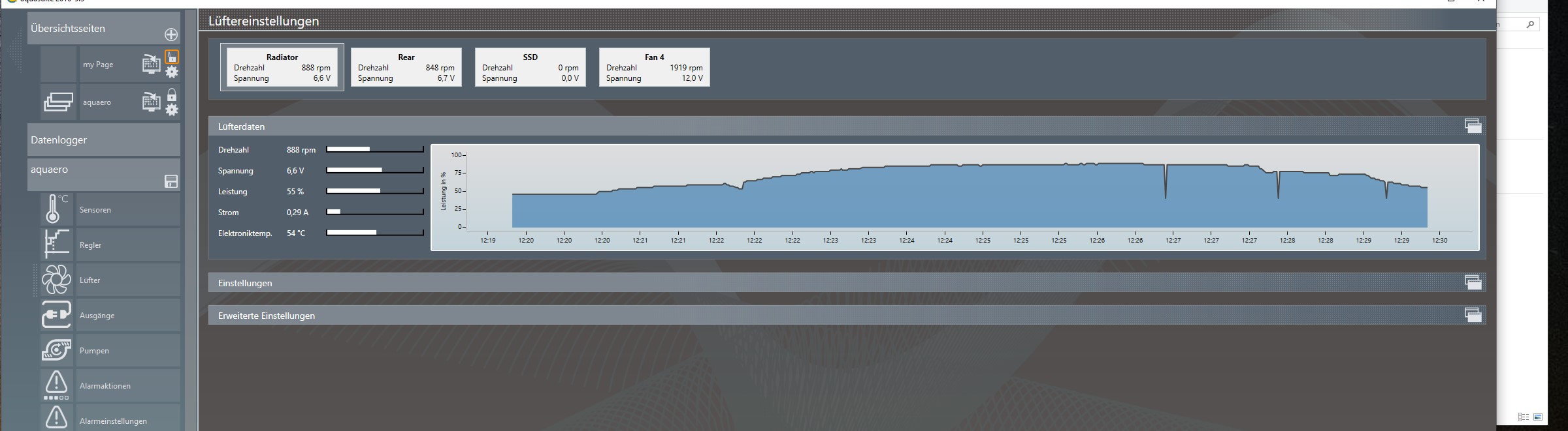

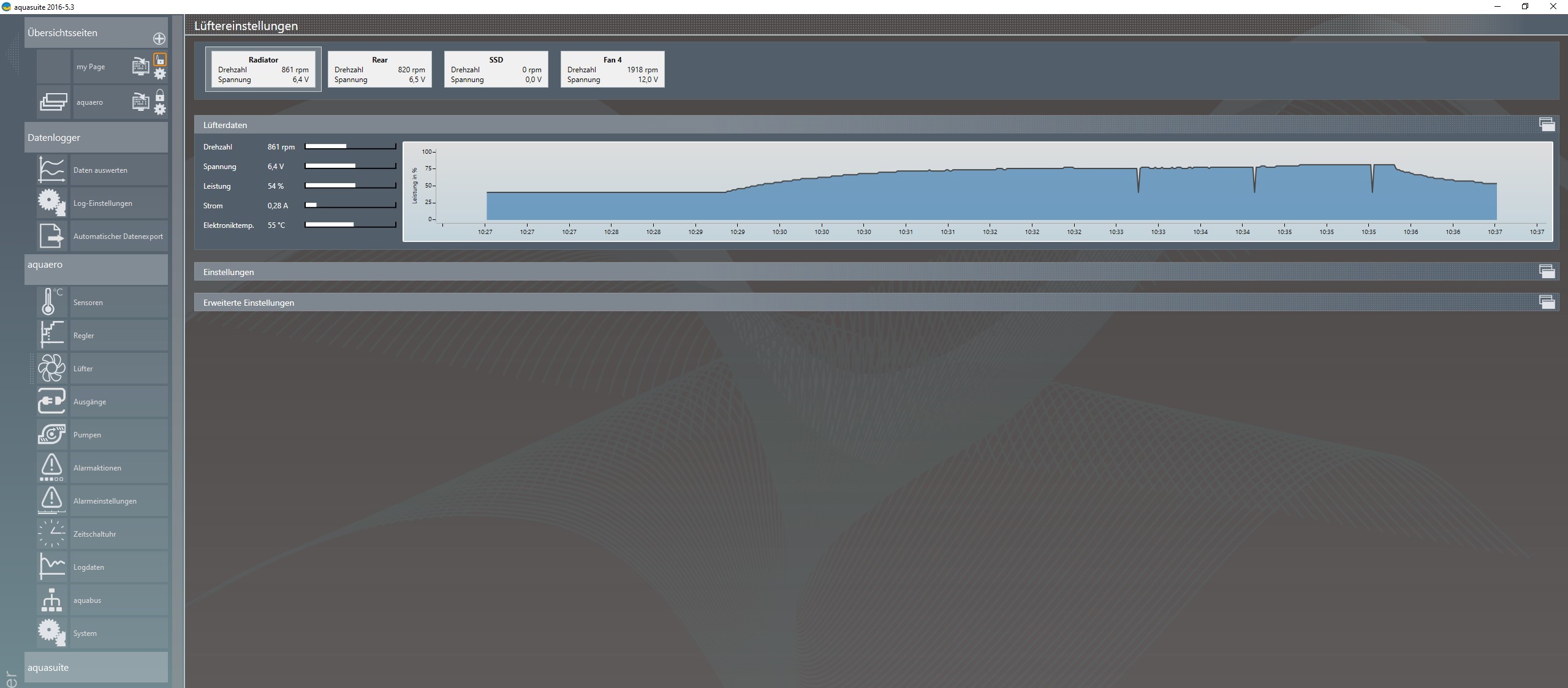

Meine Lüfter haben wenn ich zocke immer wieder Aussetzer, soll bedeuten sie gehen ganz kurz aus und gleich wieder an. An was liegt das?

Ich nutze an dem einen Kanal 4 BitFenix Spectre Pro LED weiß/weiß, 120mm (BFF-WPRO-12025W-RP) Ich denke nicht das diese den Kanal überlasten, die Temperaturen sind ja auch nicht wirklich hoch von der Elektronik.

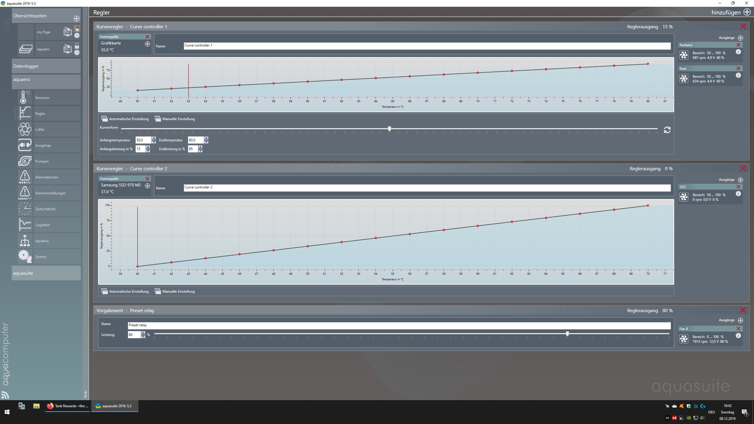

Gesteuert werden sie über einen Kurvenregler der als Sensor die Grafikkarten Temperatur nutzt.
Ein anderer Kanal ist relativ identisch eingestellt, und dieser hat diese Aussetzer nicht.

und die Drops sind wenn ich in verschiedenen Online Spielen am zocken bin, also das sowas passieren kann wenn die Map vorbei ist oder ich in einem Ladescreen bin verstehe ich ja, aber die Drops sind ja so krass das die Beleuchtúng der Lüfter kurz ausgeh. Und dies ist schon irgendwie nervig da mein Oc auf dem Tisch steht.

Selbst wenn ich einen Vorgabewert Regler verwende habe ich diese Drops, es ist also voll egal was wo wie geküht wird ;-)
Die AiO kühlt die CPU und die Lüftersteuerung ist deswegen an die Grakatemps gebunden das die warme Luft aus dem Gehäuse kommt.
