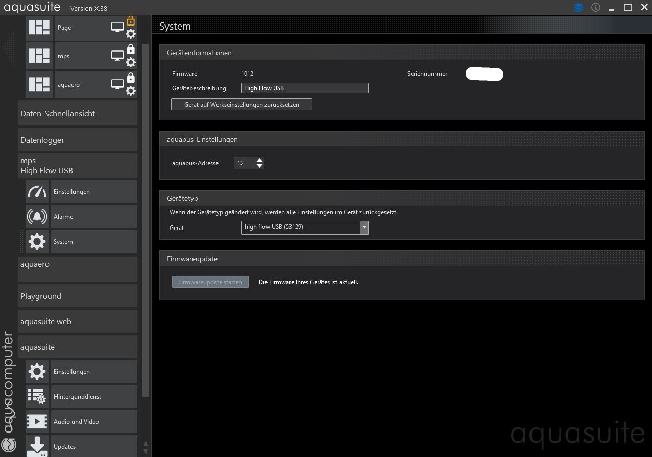

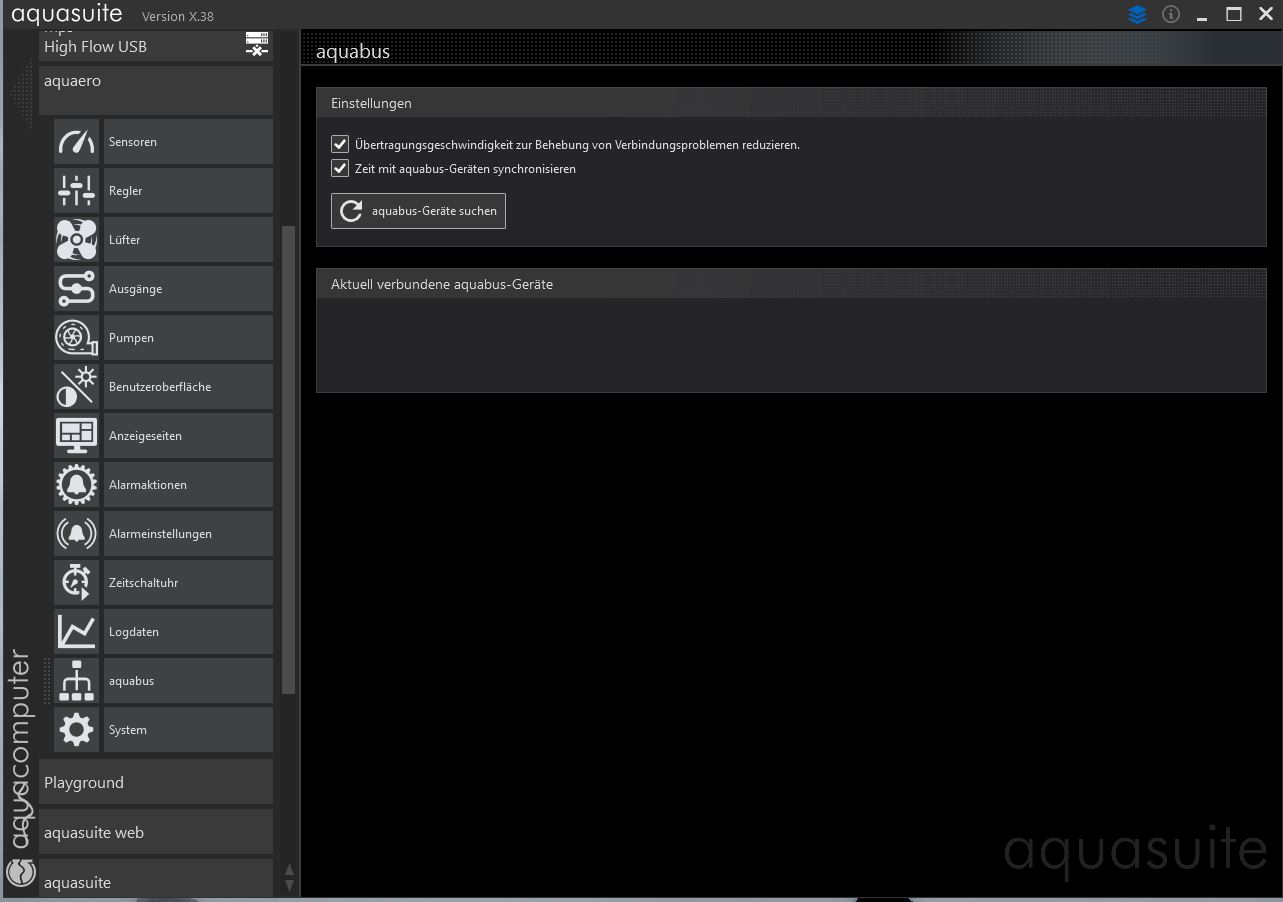

4ng3ldust
Freitag, 12. März 2021, 16:42
[code]
Was zeigt der Sensor in der aquasuite im Gerätefenster an?
Habe gestern noch versucht den DFM auf Aquabus low zu hängen, auch kein Erfolg.
das kann NICHT gehen! Siehe Anleitung.
Schließe NUR den MPS (Flow sensor) an das aquaero (aquabus) + USB an und trenne den PC mal 10 Minuten vom Strom.
Mache mit dem Setup eine Neuinstallion (alle daten löschen) der aquasuite und setzte alle Geräte auf Werkseinstellungen zurück.
Mach Screenshots (Keine Fotos) von ALLEN Seiten im MPS Reiter.
Im Sensor und Aquabus Tab vom aquaero.
So alles erledigt und geht nicht :-)
»4ng3ldust« hat folgende Dateien angehängt:
  • 1.jpg (95,14 kB - 271 mal heruntergeladen - zuletzt: 13. Februar 2026, 18:23)
  • 2.jpg (135,79 kB - 263 mal heruntergeladen - zuletzt: 14. Februar 2026, 02:15)
  • 3.jpg (80,9 kB - 255 mal heruntergeladen - zuletzt: 3. März 2026, 16:37)
  • 4.JPG (148,63 kB - 252 mal heruntergeladen - zuletzt: 25. Februar 2026, 12:50)
  • 5.JPG (130,08 kB - 238 mal heruntergeladen - zuletzt: 25. Januar 2026, 05:43)
  • 6.JPG (66,39 kB - 231 mal heruntergeladen - zuletzt: 3. März 2026, 09:14)
  • 7.JPG (110,58 kB - 254 mal heruntergeladen - zuletzt: 2. Februar 2026, 16:23)
Freitag, 12. März 2021, 17:28
Du sollst den sensor per usb anschließen.
4ng3ldust
Montag, 15. März 2021, 07:46
Ja ist er bei Bild 5,6 und 7
Montag, 15. März 2021, 07:55
da zeigt er ja auch einen Durchfluss an. Aber wenn du den sensor an den aquabus anschließt soll er am USB angeschlossen bleiben. also USB+ aquabus.
