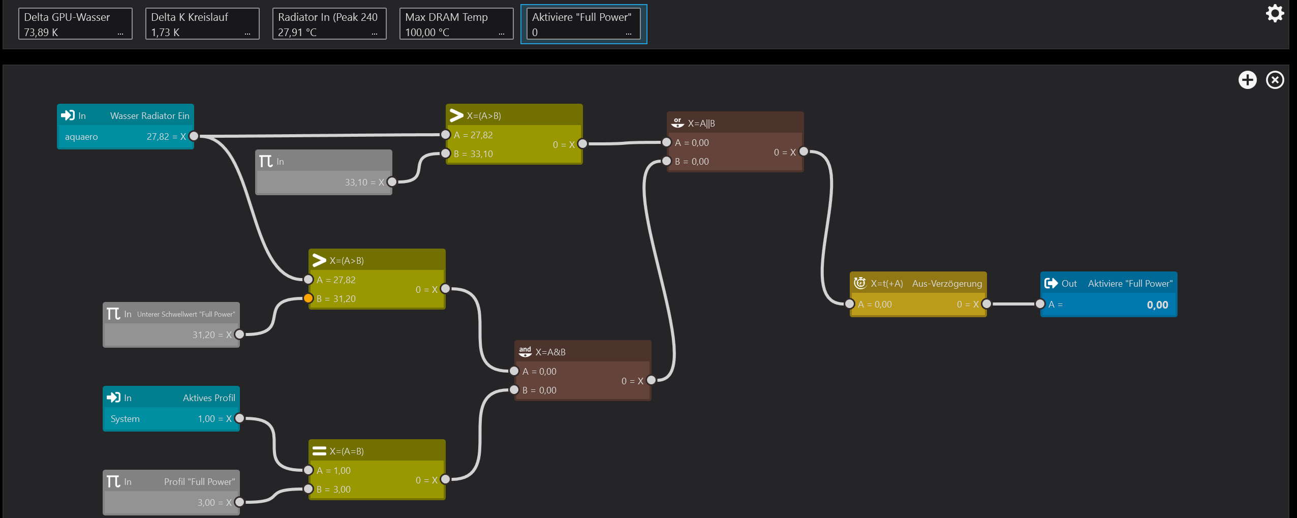

Vielleicht liegt es auch an der Art der Profilumschaltung in meinem Playground. Dazu mal Screenshots:

in den Screenshots sieht es aber so aus als wenn alles geht. Also nach den definierten Bedingungen ist alles ok.

Ja, der Screenshot soll ja nur meine Konfiguration zeigen, nicht wie es aussieht, wenn es nicht geht.
