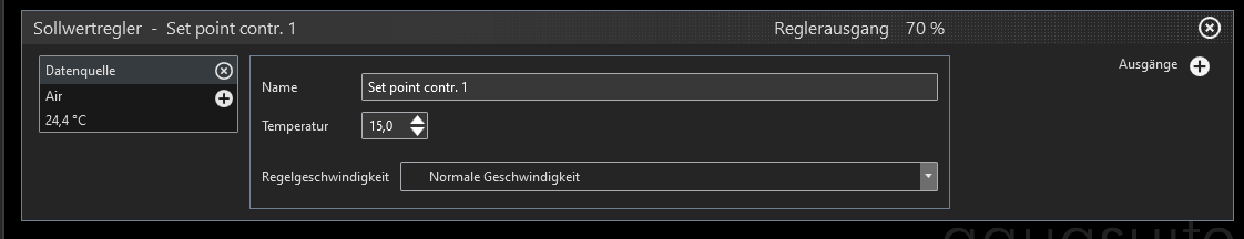

Bccc1
Sonntag, 31. Juli 2022, 21:12
Wie geht das? Ich hab ein aquero 6 LT mit Firmware 2104 und Aquasuite X.56 und sehe keine Möglichkeit mit einer dynamischen Zieltemp zu regeln:
Slipknot79
Sonntag, 31. Juli 2022, 22:51
Habe zwar das 6 LT Teil nicht, aber folgende Idee die du vllt umsetzten canst:
- Erstelle einen virtuellen Sensor: Wassertemperatur minus Umgebungstemperatur.
- Wassertemp und Umgebungstemp holst du dir über externe Tempsensoren.
- Die Zieltemperatur der Lüfterregelung soll 4,5 Grad betragen.
Wenn also der virtuelle Sensor zB 6°C ausgibt und die Zieltemperatur 4,5°C beträgt, dann müssten die Lüfter hochdrehen bis 3,0°C des virtuellen Sensors erreicht sind (Hysterese ist afaik 1,5°C unter "normale Geschwindigkeit") und dann müsste die Drehzahl runterfahren.
Wenn 4,5°C ein zu scharfes Setting sind, dann erhöhe den Wert in 0,5°C Schritten.
