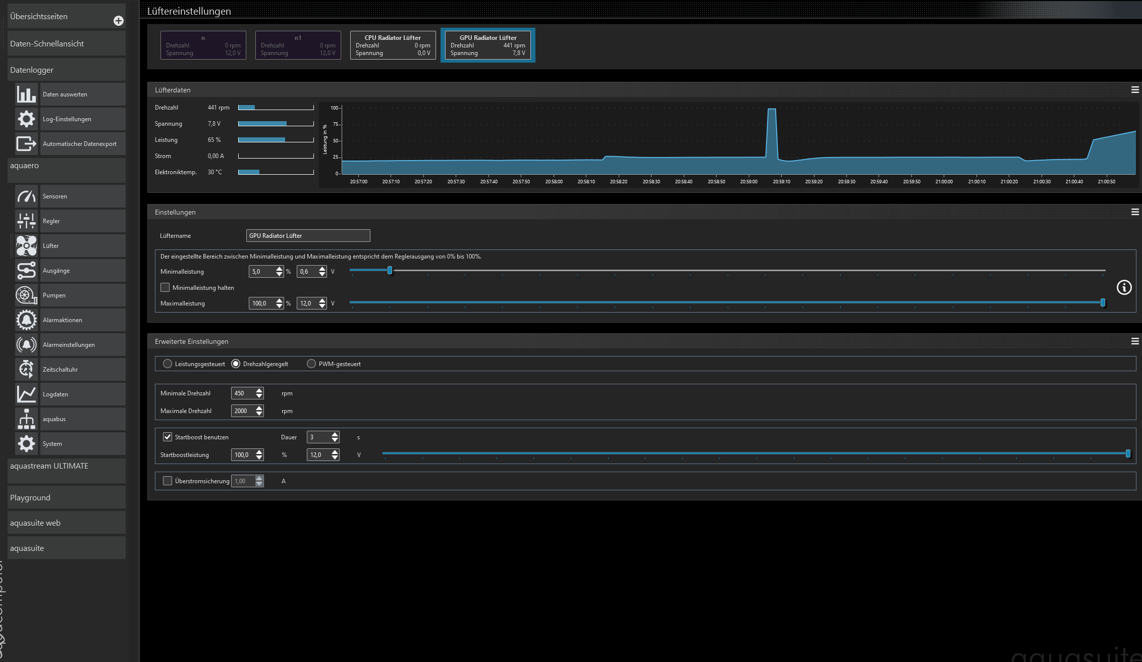

Am GPU Radiator, die drei Problemkinder "SW3 120mm", egal ob Leistungsgesteuert oder Drehzahlgesteuert. Beides funktioniert im Test eine weile tadellos, nur wenn ich eine Weile warte, gehen die Lüfter einfach aus, obwohl Spannung und Leistung in der Lüftereinstellunges Telemetrieanzeige auf maximal stehen, wenn die max Temperaturen erreicht ist drehen sich die Lüfter trotzdem nicht. Es ist voll merkwürdig da sollten die Lüfter 2200Umin machen.

»Linus2019« hat folgende Bilder angehängt:

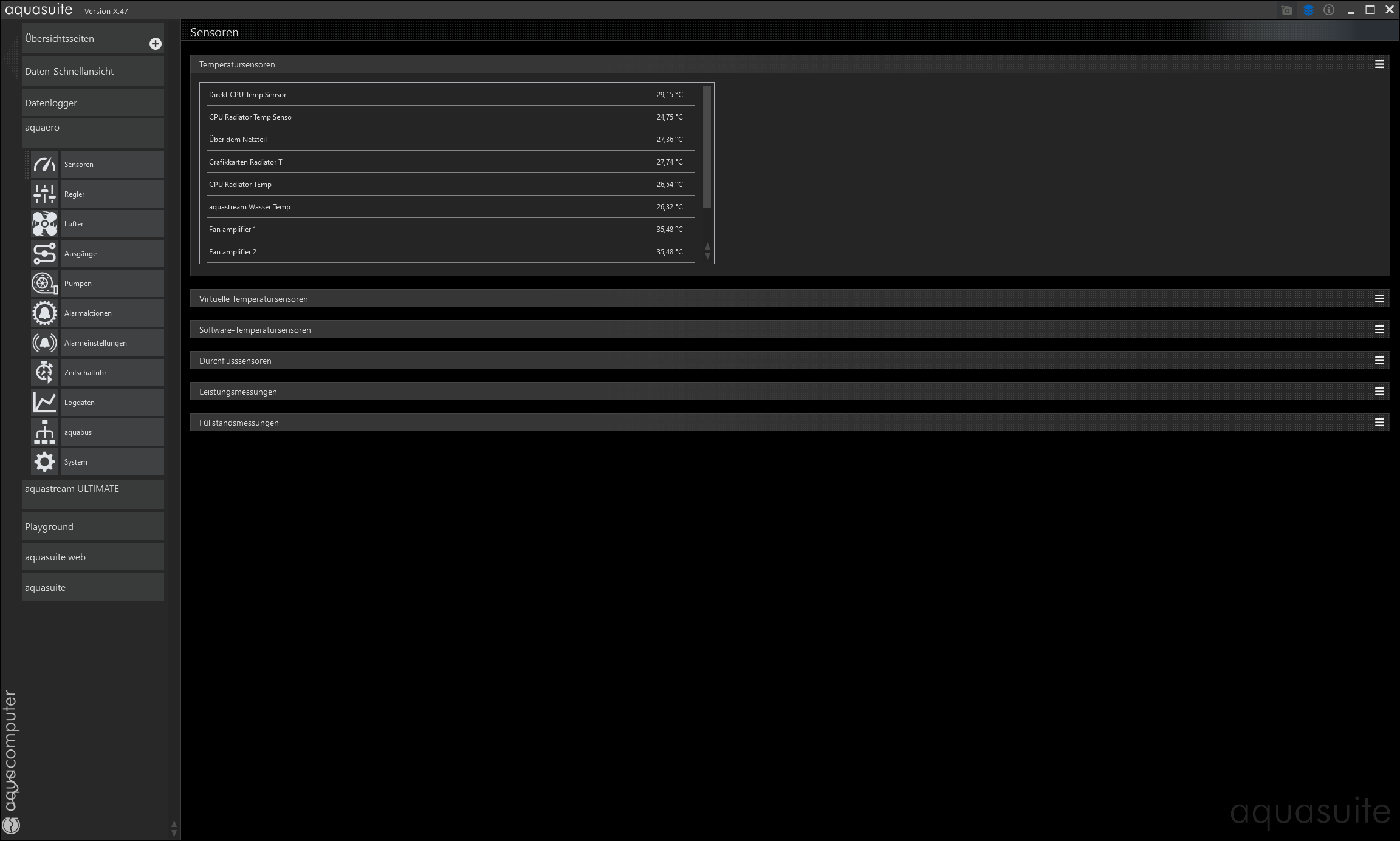

im Anhang habe ich die Einstellungen vom Temperatursensor der direkt am 5LT angeschlossen ist (Grafikkarten Radiator T), ich habe die Vermutung das irgendwie die Firmware (2104) bei mir nicht aktualisiert bzw. die Einstellungen nicht im 5LT gespeichert werden.
Kann ich das irgendwie überprüfen?
»Linus2019« hat folgendes Bild angehängt:

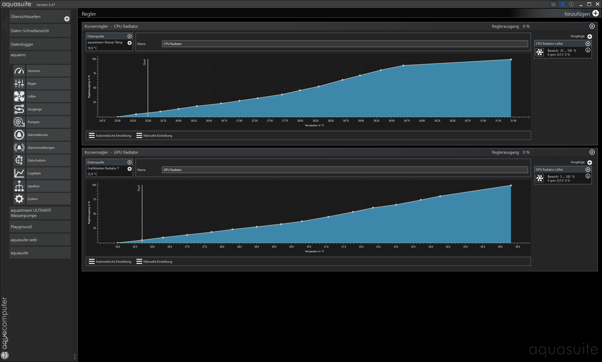

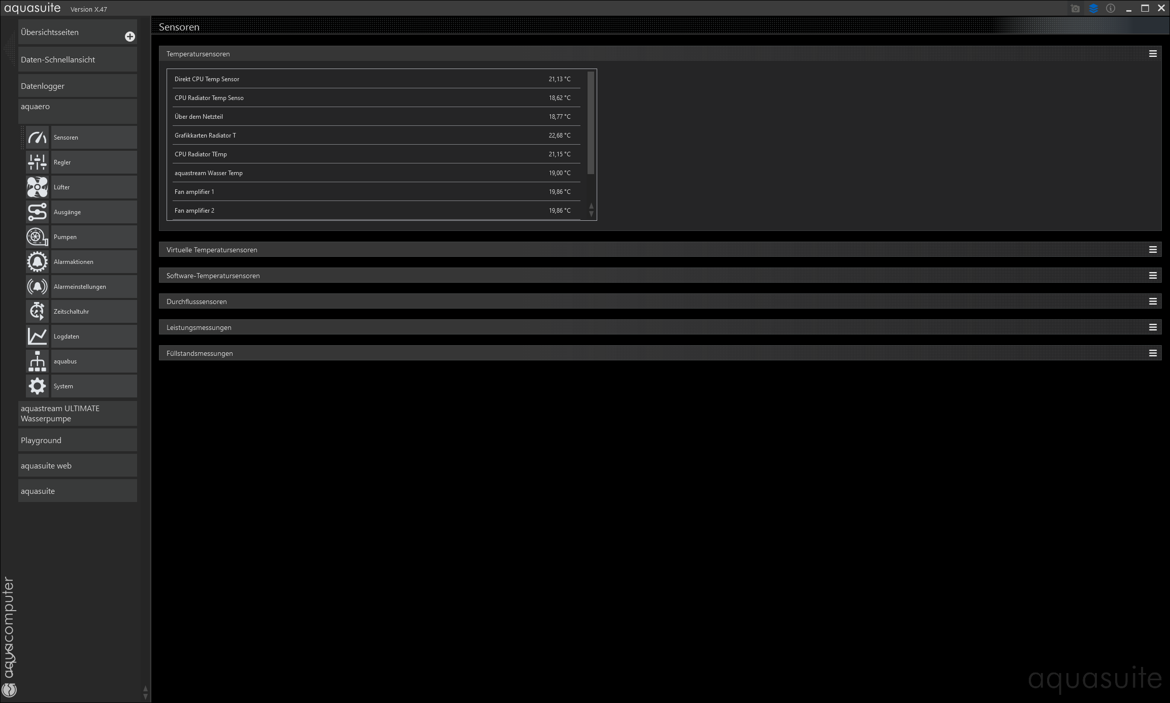

ich benutze die ekwb ek-cable y-weiche , diese ist wie bereits beschrieben an Kanal4, daran habe ich wie oben schon beschrieben) 3x BeQuiet Silent Wings 3 (2200Umin). PWM Signal bekommen alle Lüfter, Drehzahlsensor kommt von einem der Lüfter. Die Lüfter sind nicht extern versorgt sondern vom aquaero Kanal4.

Auf deinen Screenshots sieht alles so aus wie es sein soll. Sprich das aquaero macht genau das was du eingestellt hast.
