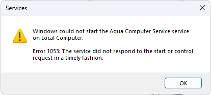

seit Update von X66 auf X68 (in Verbindung mit Installation/FW update eines HF Next), startet bei mir der Service nicht mehr (Win11 x64 [Version 10.0.22621.1702])
Habe die Aquasuite schon mehrmals deinstalliert, und wieder neu installiert - default und auch "new" und folgendes festgestellt:

Manchmal wird noch nicht einmal der Aqua Computer Service registriert - und auch wenn ich das manuell mache, dann lässt er sich danach nicht starten:
Quellcode
1
2
C:\Windows\System32>sc create "Aqua Computer Service" binpath="c:\Program Files\aquasuite\AquaComputerService.exe"
[SC] CreateService SUCCESS
Hat jemand irgendeine Idee?

MaxTwister
Freitag, 19. Mai 2023, 07:43
Klingt schwer nach Virenscanner
:D
On CachyOS
Davy
Freitag, 19. Mai 2023, 08:10
Leider ist es das nicht - nix im Log, und auch wenn ich ihn deaktiviere, gleiches Verhalten.
Jetzt sehe ich im Application Log das hier:
Quellcode
1
2
3
4
5
Application: AquaComputerService.exe
CoreCLR Version: 7.0.523.17405
.NET Version: 7.0.5
Description: The process was terminated due to an unhandled exception.
Exception Info: System.UnauthorizedAccessException: Access to the path 'C:\ProgramData\aquasuite-data\aquasuite.license' is denied.
MaxTwister
Freitag, 19. Mai 2023, 20:07
Das Programm hat keine Rechte zum lesen des Verzeichnis
:D
On CachyOS
Davy
Freitag, 19. Mai 2023, 22:17
Danke, hast absolut Recht - der System-Account hatte - warum auch immer - keine Rechte mehr auf dem Verzeichnis.
Paar Häkchen gesetzt und schon flutscht es!
