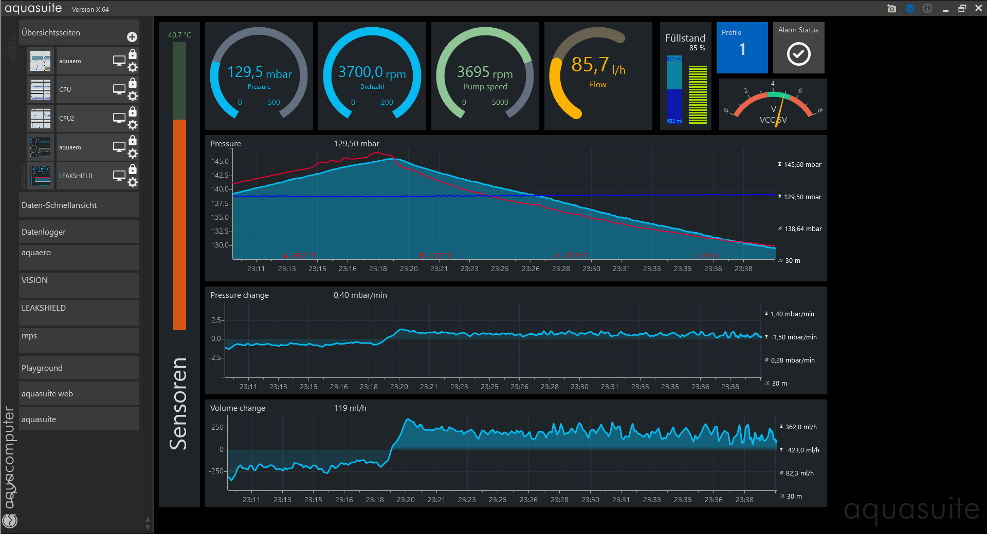

Die rote Kurve ist Temp invertiert. Behälter is ca. 0,5l
So 5° ca 15 mbar.

Hallo EnigmaG,
danke mal für den Screenshot.

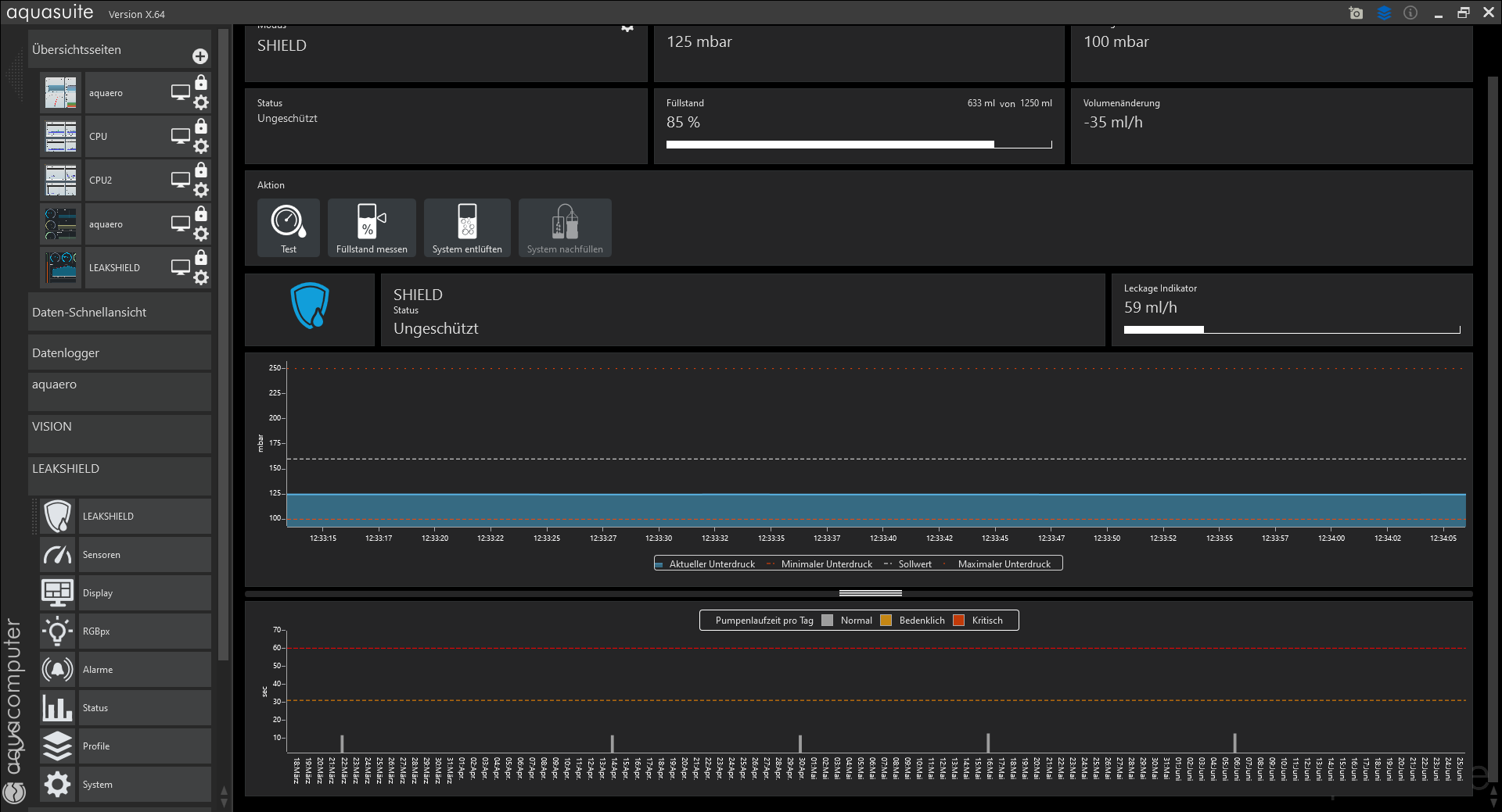

Wie du siechst habe ich dafür die Kurve, bei stabiler Temp ist auch der Unterdruck stabil und ich hab seit Gesten ca 7 mbar verloren.
Leckaschen siechst du am besten am nach pumpen.
