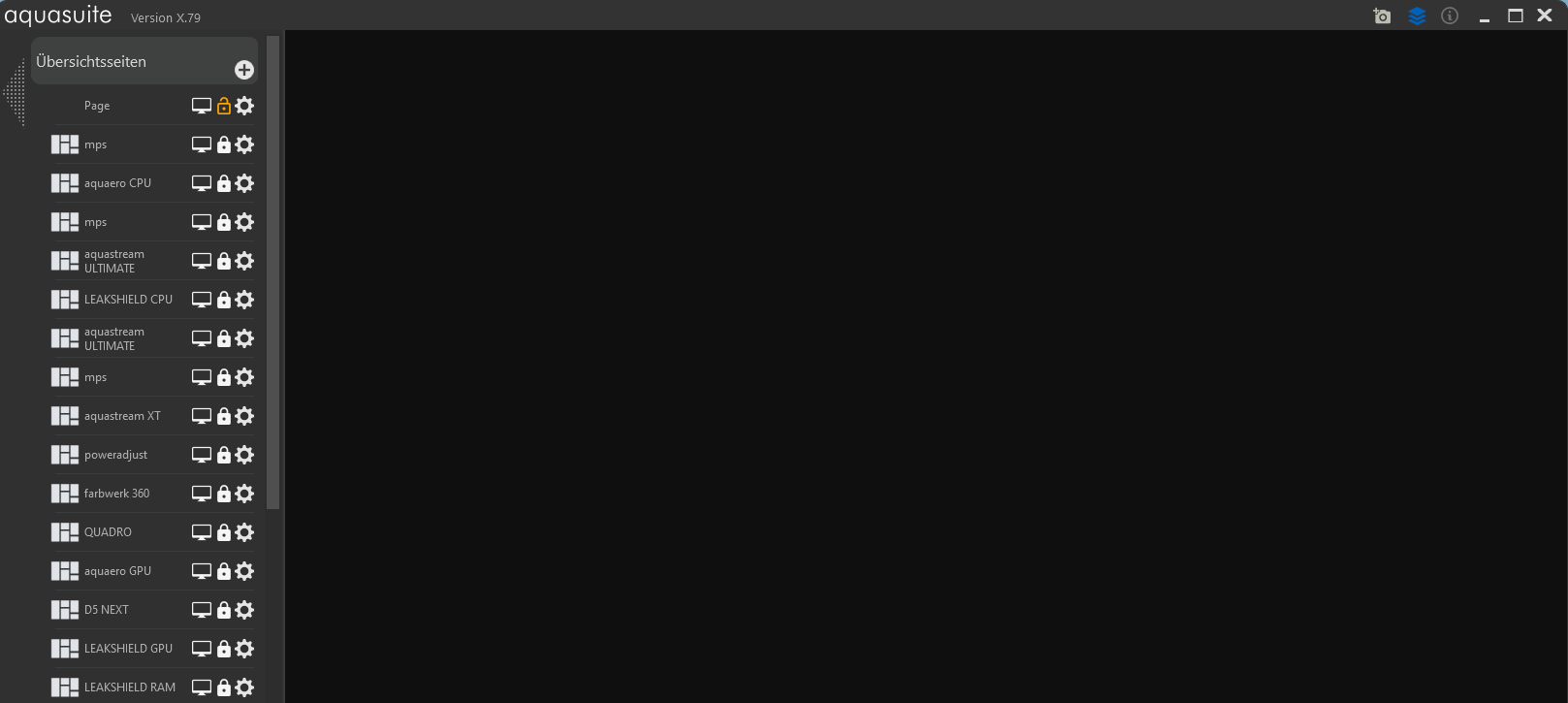

wo kann ich denn die in der Anleitung beschriebene automatische Füllstandserkennung deaktivieren?
Kann das irgendwie nicht finden...
LEAKSHIELD PDF:
"Zudem gibt es die Option den Füllstand regelmäßig automatisch zu messen. Ist diese Aktion aktiviert, so wird LEAKSHIELD den Füllstand bei Änderungen am System (z.B. Öffnen des Behälters) und nach bestimmten Zeiten regelmäßig messen." (Seite 50)
Grüße
Kontext
Samstag, 17. August 2024, 16:51
Hier
Kontext
Samstag, 17. August 2024, 19:48
Danke für den Screenshot aber leider wird das bei mir nicht angezeigt...
Irgendwas stimmt da wohl nicht...
