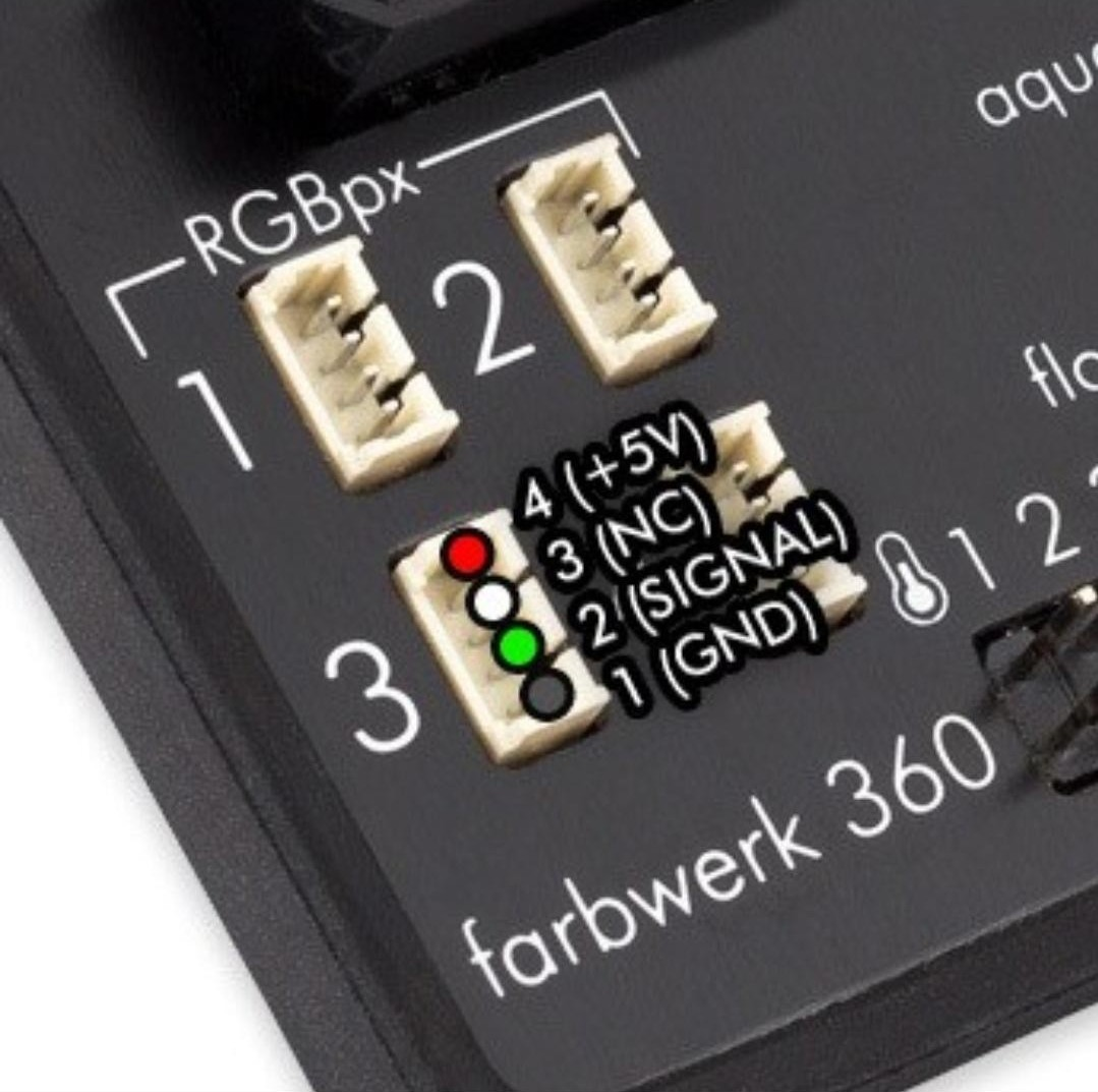

RGBpx Pinout, Software
Samstag, 1. März 2025, 19:25
Der Header ist ein wenig nichtsaussagend, ich weiss. Wenn jemand was besseres weiss, bitte her damit.
Ich habe mir vor kurzem ein H61C3 von Govee gekauft welches laut verschiedensten Videos WS281x basierende LEDs nutzt. RGBpx, sofern ich mich nicht verlesen habe, unterstuetzt diese Art von LEDs.
Die LEDs flackern aber wie wild in unterschiedlichen Abstaenden an unterschiedlichen Stellen in unterschiedlichen Farben.
Woran koennte das liegen?
Die LEDs sind wie folgt verbunden:
