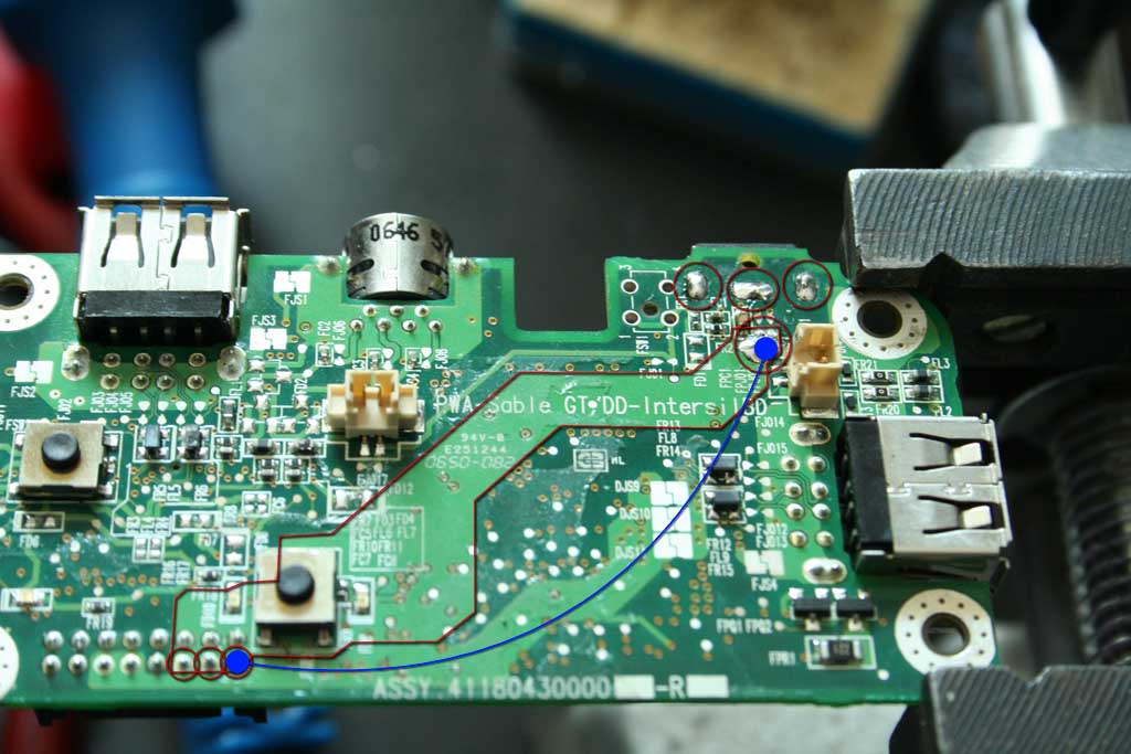

Der Plus-Pin ist schön dahin gebruzelt und hat scheinbar keinen sauberen Kontakt mehr zur Leiterbahn. Ersatzplatine wäre nun das Einfachste, nur ist die schon seit Jahren nicht mehr erhältlich. Das Problem habe nämlich nicht nur ich - das ist nach meiner Internetrecherche ein ziemlich oft auftretendes Phänomen. Dieser Shop beschreibt, dass es möglich ist, die schadhafte Stelle zu überbrücken: http://www.notebook-doktor.de/2011/08/po…-medion-md98100
Dieser Shop bietet ja auch die Reparatur des Laptops samt Prüfung an, aber 150 EUR entsprechen in etwa einem wirtschaftlichen Totalschaden des Geräts. Kommt also nicht in Frage.
Leider schweigen die sich auch aus, wohin der Plus-Pin überbrückt werden soll. Mails und Anrufe diesbezüglich waren bisher erfolglos.
Erster Versuch meinerseits war nun, die Buchse auszulöten, die Kontakte zu reinigen, die schadhafte Stelle etwas großflächiger vom Lack zu befreien und dann die Buchse neu einzulöten. Leider ohne den erhofften Erfolg. Gibt nach wie vor Funken. :pinch:
Ich habe mir noch mal die Platine angeschaut und versucht, den Plus-Pin weiter zu verfolgen. Mir scheint, dafür ist die großflächige Leiterbahn zuständig. Die kommt unter anderem an drei Pins des 16-poligen Pfostensteckers an. Erster Überbrückungsversuch laut Foto blieb allerdings erfolglos. Funken sprüht's nun zwar nicht mehr, aber das Netzteil knistert noch immer munter vor sich hin. Ohne Last funktioniert es aber problemlos.

So, ich glaube, Erfolg vermelden zu können. Jedenfalls lädt er den (zuvor komplett platten) Akku auf und funkt und raucht nicht mehr. Bleibt nur noch die Frage offen, ob das Mainboard was abbekommen hat.
Für die Nachwelt: Meine Vermutung aus Post #1 hat sich bestätigt. Die Überbrückung ist so weit korrekt.

Auf meinem Foto (das viel Arbeit gemacht hat!!! :cursing: ) sieht man, wo überbrückt werden muss. Einfach die blauen Knubbelchen miteinander verbinden und vorher dafür Sorge tragen, dass der Pluspol von der Buchse keinen Kurzen mehr auf der Platine fabriziert. Ich habe den Pin gekürzt und auf der anderen Seite mit einem Draht verlötet, um diesen dann an den Pfostenstecker zu löten. Anders ging's leider nicht.

Die Buchse für das Ladekabel hat am Pluspol keine dauerhafte Verbindung mehr zur Platine. Da fließen 1.2 A durch, die von dem dünnen Rest Leiterbahn nicht mehr übertragen werden können. Das bruzelt dann mit der Zeit schön weg.
Und von Kurzschluss oder kalter Lötstelle habe ich nichts geschrieben. Das ist schlicht und ergreifend ein Ermüdungsdefekt.

sehr interessanter Beitrag das. Bin in gleicher Lage, den mim2240 eines Freundes in den Fingern zu haben, bei dem das Netzteil mächtig funkt und der Rechner nicht geht. Habe ebenfalls nach Anleitung das Powerboard ausgebaut und angeschaut.
Alles sieht unauffällig aus. Der Plus-Pinn ist bläulich angelaufen, aber das könnte auch vom Einlöten noch stammen. Der Kontakt zu den drei Pinns links unten auf deinem Foto ist einwandfrei (0,2 Ohm, weniger geht nicht mit meinem Messgerät).
Dennoch muss irgendwo ein Kurzer sein. Hast du vielleicht einen Rat - wie den finden und beseitigen?
Wenn ich die vorgeschlagene Überbrückung einbaue - was ja kein Problem ist - ist ja weiter auf der schrägen breiten Leitbahnfläche Plus drauf, auch wenn ich den Pinn an der Buchse kappe und den Draht direkt vom Rest nach links unten lege. Wenn nun von dieser breiten Leiterfläche irgendwo ein Kurzer ausgeht, habe ich gar nichts gewonnen.
Ich denke mir, wenn der Kurzschluss direkt am Plus-Pinn ist, muss ich ihn auslöten und ausbohren und die Plusverbindung wie beschrieben legen.

Schließ mal das Netzteil an die Platine an und schalte es ein. Es müsste eigentlich funken. Bei mir war es wie gesagt der Pluspin, der an der Lötstelle lustig Funken schlug.
Bei mir half also nur Kappen des Pluspins, so dass er die Platine an der schadhaften Stelle nicht mehr berührt, und Überbrücken des Pins zum Pfostenstecker.
Das muss bei dir aber nicht zwingend die selbe Lösung sein.

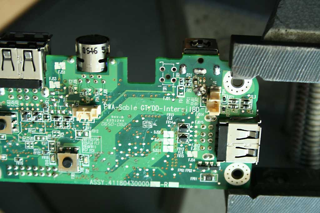

So habe das gute Stück auseinander genommen ,und tatsächlich 1-2 dunklere stellen an der Netzteil buchse endeckt.

Also wenn ich das richtig verstehe müsste ich die beiden blauen punkte mit einem kabel verbinden?
und von der Buchse den Pluspol durchtrennen?
Das ist doch das eine Beinchen was hinten an der Buchse offen zu sehen ist oder?
