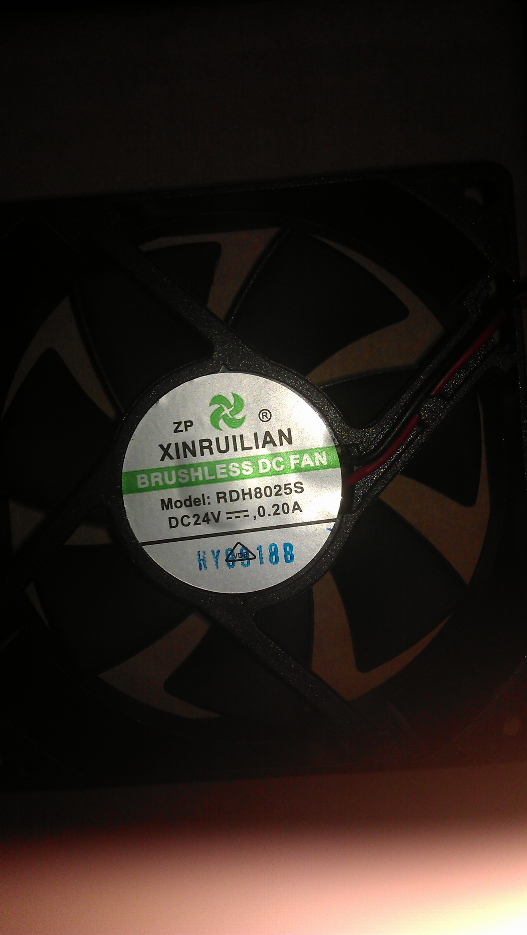

Werde mal die alten Lüfter ausbauen und nachschauen um was vor welche es sich handelt.

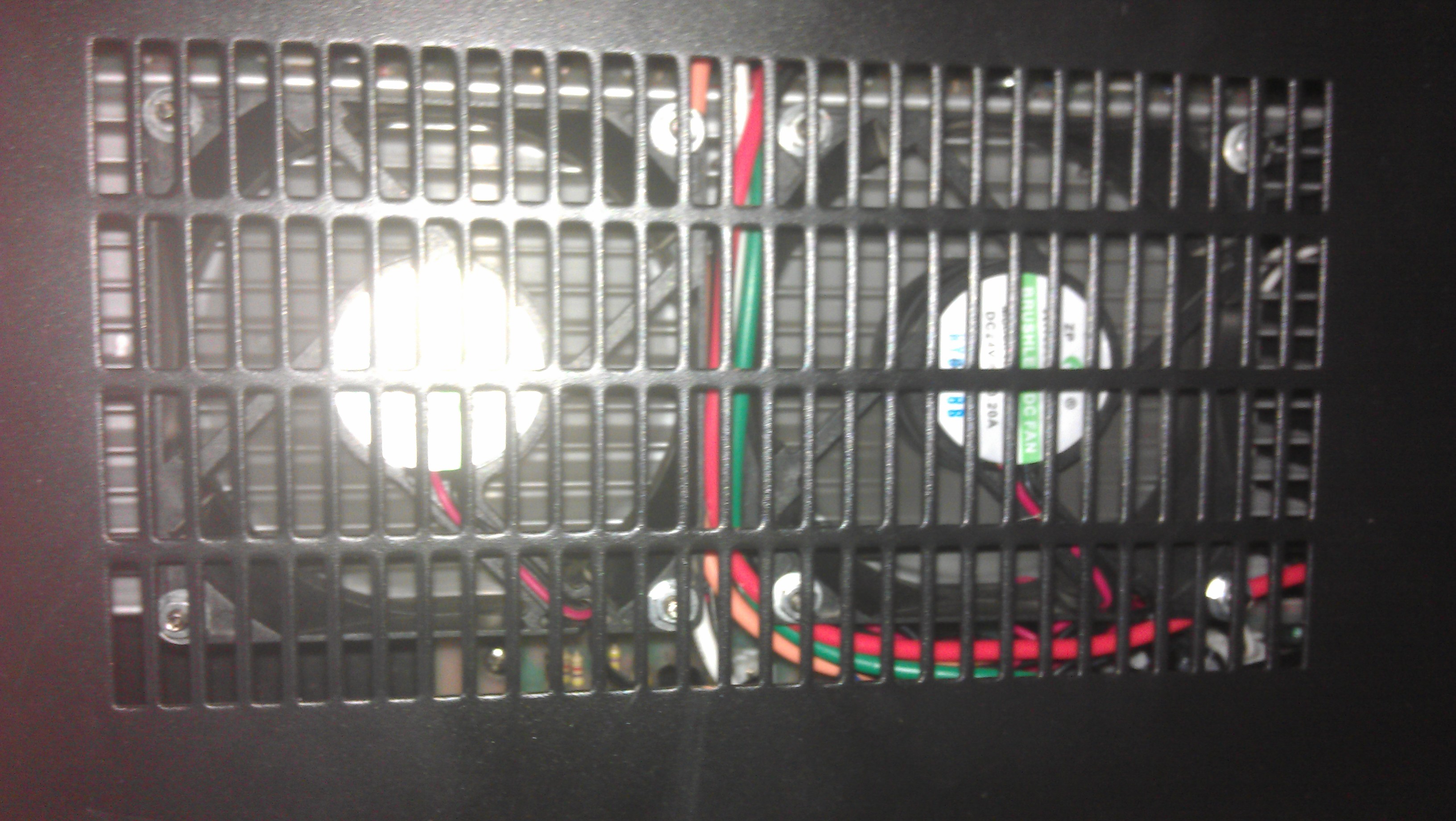

Habe mal ein paar Bilder gemacht ...
Den original Staubschutz hab ich entfernt da so mehr Luft aus dem Gehäuse geblasen wird.

1. das mit der blasrichtung musst du beachten wenn die reinblasen/rausblasen dann lass es so hat seinen grund ;)
2. silentlüfter haben nicht immer eine gute fördermenge das musst du unbedingt beachten
3. es werden in eine pa endstufe auch teile vom luftstrom gekühlt die nicht unbedingt einen kühler montiert haben
also wenn dir die endstufe am herzen liegt lass das experimentieren wenn du nicht wirklich genau weißt was du da tust :thumbup:
P.S. wenn sie am gehäuse nur handwarm ist heißt das nicht das die bauteile nicht heiß sind

unter dem kühler sind 8 große Transistoren etwas weiter vorn sind 2 kleine mit einem kühler.
Da ich diese Endstufe meistens zuhause benutze und dort nicht sehr laut Musik höre würde ich gerne leise Lüfter einbauen.

vielleicht erst einmal in " Reihe " schalten und Prüfen ob sie noch anlaufen. ( halbe Drehzahl )
80er Lüfter in " Leise " wird schwierig, da die oft schnell drehen. ;(

Montag, 16. Juli 2012, 23:28
hab sie in reihe geschalten und das klappt super :)
