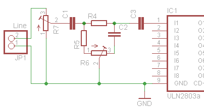

Ja, ein Kondensator in Reihe tuts dafür schon. Das ist der C1 in deiner originalen Schaltung
Ich würde ähnlich wie von LotadaC empfohlen erstmal bissl auf nem BreadBoard rumspielen. Dann kannst du auch mal einzelne Kondensatoren tauschen und schauen was gefühlt die richtigen Trennfrequenzen sind.
Natürlich kann man das auch von Anfang an mit Potis entsprechend einstellbar machen und auf ne Lochrasterplatine pappen, ich glaube aber nicht dass du dir damit unbedingt nen Gefallen tust.
Mit nem Funktionsgenerator und nem Oszi zur Hand (plus ein klein wenig KnowHow zur Benutzung) ist das Aufbauen solcher Schaltungen natürlich relativ einfach. Ohne Hilfsmittel jedoch geht man schnell dem Fehlerteufel auf den Leim.
Das klappt zwar auch hin und wieder, die Frustration wenns nicht klappt ist aber immens.

Habe da mal noch eine Frage. Der IC hält an einem Kanal ja max. 0,5 A aus. Angenommen man verbindet 2 oder mehr Kanäle (max.4) würde er dann sozusagen "mehr aushalten". Also bei 2 Kanälen max. 1A ?
Damit man besser versteht was ich meine:
1 & 2 sind verbundden und bekommen z.B. den tiefpass und auf der anderen Seite sind 18 & 17 verbunden.

Falls dir die 0,5A nicht genügen würde ich entweder:
nach nem ähnlichen IC suchen der vielleicht 1A abkann
unabhängig davon ne Stromtreiber-Stufe nachhängen. Vorteil hier ist dass du es sauberer trennen kannst, d.h. du hast die kleine Schaltung für die eigentliche Lichtorgel und kümmerst dich dann je nach angeschlossenem Leuchtmittel um die entsprechende Stromversorgung.
Für ein paar LEDs, und sei es nur zum testen, sollte das Bauteil doch aber genügen

und wofür ist CD+?

Kommt vielleicht von "common drain"? Schau Dir im Datenblatt mal auf S.2 das Schema an. Jeder Kanal hat intern eine Freilaufdiode, die parallel (genau genommen antiparallel) zur Last liegt. Allerdings hat nicht jede einen Eigenen Pin, sondern die laufen alle zusammen an einen.
Achso, die 500mA sind das abs. max. Ich würd die nicht ausreizen. Wieviele LEDs pro Frequenzbereich sollens am Ende werden? Und was für LEDs sind geplant?
Noch eins: Ich meinte nicht, daß man die Ausgänge zusammenschalten kann, sondern an jeden Ausgang 'ne einzelne Kette (jaja, mehrere Ketten) gegen Vcc - die Ausgänge bleiben unabhängig voneinander (oder wolltest Du etwa diese HighPowerLEDs mit mehr als 500mA pro Stück ansteuern?)
Bei Deiner Skizze fehlt an Pin 1 der Verbindungspunkt, nur so am Rande...

Irgendwie versteh ich grad überhaupt nicht, wie Du das verschalten willst. Ich würds so angehen:
(zwischen Line und dem DC-Blocker natürlich das Abgreifpoti)
An zwei weiteren Kanälen dann halt dasselbe mit den anderen beiden Filtern. Und schon hast Du 27 LEDs verschaltet.
Zum Stromverbrauch: den Strom durch jeden LED-Einzelstrang mußt Du mit einem Vorwiderstand ja auf max 30mA einstellen (ist ja der max Strom durch eine LED). Also hat das Cluster am Kanal max 90mA. Je Kanal.

Ist Dir klar, was das mit den Filtern bewirken soll? Der Tiefpaß läßt (oh welch Überraschung) die tiefen Frequenzen passieren. Hohe Frequenzen werden gedämpft/geblockt. Beim Hochpaß isses andersrum. Und der Dritte soll halt nur die mittleren Frequenzen durchlassen. Was da jetzt jeweils durchkommt, wird über die Treiberstufe(n) verstärkt, und mit den LEDs sichtbar gemacht. Was bedeutet das jetzt konkret für Dich? Wennst "Umta-Umta-Gedöns" hörst, sollten da im wesentlichen die LEDs am Tiefpaß aufblitzen, wohingegen der Kastrat von den Hochpaß-LEDs beleuchtet wird usw...
Wenn Du den "Effekt umschalten" willst (also von einer/mehreren LED-Ketten), müßt Du im Prinzip den/die Filter (des entsprechenden Kanales) verändern/umschalten (sag ich nachher noch was zu).
Ok, Deine LEDs hatten max 2,25V bei 30mA - insofern kannste natürlich 4 in Reihe an 12V hängen (mit Vorwiderstand, klar). Die Anodenseite Deiner Ketten (bzw der Vorwiderstand) an gemeinsamer 12V Versorgungsspannung ist ok. Die Kathodenseiten (die bei Dir derzeit auf Masse landen) werden jetzt auf die verschiedenen Kanäle verteilt, also an die IC-Ausgänge angeschlossen. Klar? Den "Effekt" bestimmt der (noch zu erstellende) Filter am jeweiligen Eingang. Erstmal solltest versuchen, ein ungefiltertes Audiosignal (wie bei dem S to L Modul) durch den IC zu jagen...
Nachher:
R7 und C3 sollten klar sein. Das dazwischen sollte mMn eine Mischung aus Hoch- und Tiefpaß sein, je nachdem wie das Poti dort eingestellt wird. Die Werte der Bauteile müßte man noch mit etwas Hirnschmalz fetten ;)

Habe die Schaltung mit dem ULN 2803 jetzt mal auf dem Bread Board aufgebaut. Generell funktioniert es. Nur muss ich die Lautstärke fast ganz aufdrehen, damit die LED Leuchtet .
Out of Style, but it's Retro!
LotadaC
Montag, 15. August 2011, 22:17
Wie groß ist der Vorwiderstand der LED(s) (also der hinter dem ULN)?
Welchen Wert hat C8? (Damit mal etwas "rumspielen")

Äh... was liegt jetzt an JP2 an???
Sappibaer
Dienstag, 16. August 2011, 23:01
Audiosignal ^^.
Hatte ich vergessen zu erwähnen.

Hmm... ich bin mir jetzt nicht sicher, ob man das Audiosignal so einfach auf die Basis des Darlington-Paares legen sollte... ich würde trotzdem die Auskopplung mittels Poti und dem Kondensator (DC-Sperre) beibehalten. So, wie Lev das ja auch empfohlen hatte. Ich habe jetzt keine Ahnung, welche Spannungspegel ein (nicht maximal aufgedrehtes) Audiosignal so hat - Dein ULN schaltet den Ausgang ab 2,5 - 3,5V am Eingang durch, wenn ich mich recht erinner...
(kannst ja mal statt (!) des Audiosignales ein Poti (10K oder so) zwischen Deine Stromversorgung (12V und GND) Stecken, und den Schleifer auf den ULN-Eingang. Dann drehst Du, bis die LED angeht. Dann messe die Spannung am Eingang des ULN (gegen GND ;) :P ).)
