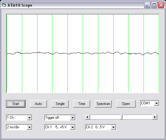

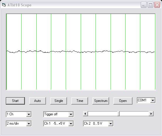

Ich hab mir mal'n MP3-Player geschnappt, etwas Schwermetall gestartet, Lautstärke voll auf, und am Kopfhöhrerausgang (nur an "einem Ohr"):
(Die gesamte Vertikale sind 10V - also -5V bis +5V)
