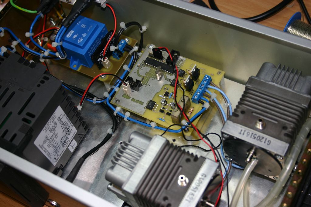

Freitag, 7. Januar 2011, 13:47
Ja ja, lang ist's her...
nach langer Zeit habe ich den ganzen Kram nochmal komplett neu gemacht. Jetzt hat jede Pumpe ihren eigenen TRIAC, der auch über einen eigenen µC-Pin angesteuert wird. Im ca 80 Zeilen langen Code (Assembler) geschieht in etwa folgendes:
Initialisierung von timer0 als fastPWM mit OutputCompare (invertiert - match=High Pegel, Überlauf=low Pegel) auf beiden Pins -> Pumpen
Initialisierung von int0 (Spannungs-Nulldurchgangsdetektion, wie gehabt) als Interrupt (beide Flanken)
Initialisierung des ADC (mißt Poti zur "Leistungsvorgabe", ADC wird "autogetriggert", und zwar durch den Überlauf des timers)
Initialisierung von USART0 (Ausgabe des eingestellten "Phasenanschnittswinkels")
So, in der int0-ISR wird der timer neu geladen, und zwar so, daß er innerhalb der nächsten 10ms sicher(!) überläuft. Außerdem wird eine byte-"Variable" inkrementiert. Bei deren Überlauf (carry-flag) wird der Inhalt des OutputCompareRegisters in's UartDataRegister geschrieben (=Datenausgabe ca alle 2,5s).
In der "Ich hab fertig"-ISR des ADC wird lediglich der Inhalt des ADC-Ergebnis-Registers (left adjusted, nur 8bit) in die beiden OutputCompareRegister geschrieben. NAch der Initialisierung wartet der µC eigentlich nur noch auf die Interrupts - die eigentliche Dimmung läuft ja in Hardware...
Wenn man die Pumpen antiparallel an die Platine hängt, werden aus den 50Hz Vibrationen 100Hz
So siehts jetzt aus:
Herzlichen Dank nochmal, insbesondere an Tom
Sappibaer
Freitag, 7. Januar 2011, 19:04
Erstmal nice Platine und auch generell sieht echt sauber verarbeitet aus!
Was für ein Bauteil sind diese Blauen Anschlussklemmen? Suche schon länger danach nur habe noch nichts gefunden.

LotadaC
Freitag, 7. Januar 2011, 21:05
Hmm... laß mich mal nachdenken... äh... blaue Anreihklemmen vielleicht? :P ;) :D
gibts zB bei CSD unter Warengruppen -> mechanische Bauteile -> Anschlußklemmen, oder bei Reichelt unter Bauelemente -> Steckverbinder -> Klemmen -> Leiterplatten-Anschlussklemmen...
cyberx..
Montag, 10. Januar 2011, 22:31
bei pollins resterampe gibts die auch .. ^^
Sind sogar brauchbar ;)
