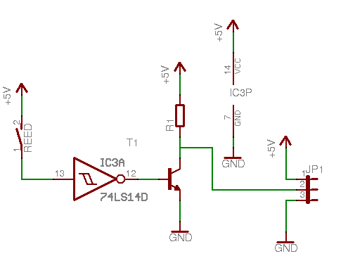

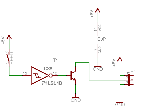

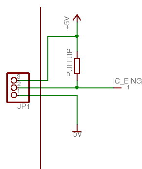

Was ein Open Collector-Ausgang ist weiss ich schon - im Grunde ist das ja ein ganz simpler Pull-down. Was genau man daran anschliessen kann/muss/darf, das kommt jetzt sehr auf die interne Beschaltung des Aquaero an, spezifisch darauf ob und wenn ja welchen internen pull-up der Tachoeingang des Aquaero hat.
Das ganze kann entweder so aussehen:
In diesem Falle wäre etwa so eine Beschaltung so vorgesehen:
Oder es könnte intern so ausssehen:
Dann wäre die vorgesehene Beschaltung etwa diese:
Beide Beschaltungen sind im Grunde einfache Transistor-Pulldowns. Im Grunde kann man in so einem Fall den Trigger und den Transistor auch weglassen und den Eingang direkt mit dem Reed-Kontakt auf Masse ziehen, da auch ein Reed-Kontakt in der Lage ist, ein sehr sauberes Rechtecksignal zu erzeugen, vorausgesetzt der eingesetzte Pull-Up-Wiederstand ist passend gewählt. Was ich nun noch wissen müsste, um die Schaltung dimensionieren zu können wäre die Größe des verwendeten/zu verwendenden Widerstandes, die vorgesehenen Fall/Rise-Zeiten, die der Aquaero noch als sauberes Signal anerkennt, sowie ggf. die interne Kapazität des Tachoeingangs, gegen die ich mit meinem Pull-Up-Wiederstand anstinken muss.
