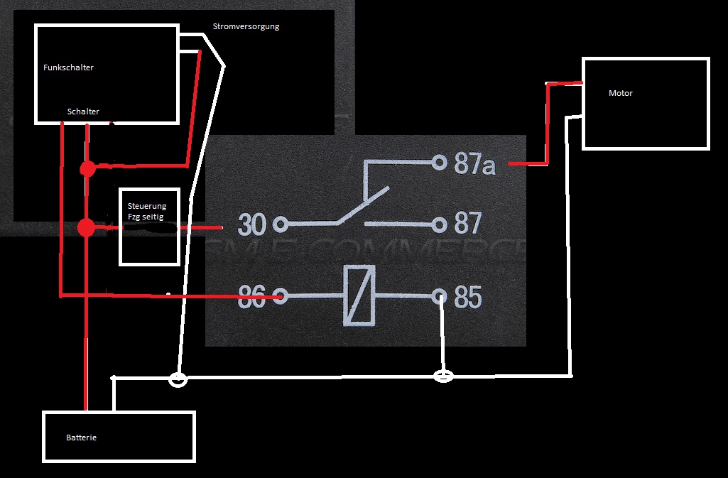

so ich hab jetzt so ein relais... und wie schliesse ich den kram mit dem funkschalter jetzt richtig an ?
Man gebe mir ein BILD ;(
edit: ich kapier das mit 86 nicht.... ich muss ja den funkschalter als schalter einsetzen und das relais soll einfach nur den stromkreis aktivieren wenn der funkschalter saft gibt. leg ich dann masse an 86 bzw. bei dem kleinen Auto gibts ja nur ein Minus-Kabel oder wie geht das nun ?

Genau, von der Batterie (Plus) zum Funkschalter, dann an 85 und von da aus über die Spule und 86 wieder auf Masse. Die Motorzuleitung auftrennen und zwischen 30 und 87a klemmen. Dann müsste wenn du die FB drückst, der Funkschalter schließen, das Relais anziehen und der Motor Stromkreis geöffnet werden.
