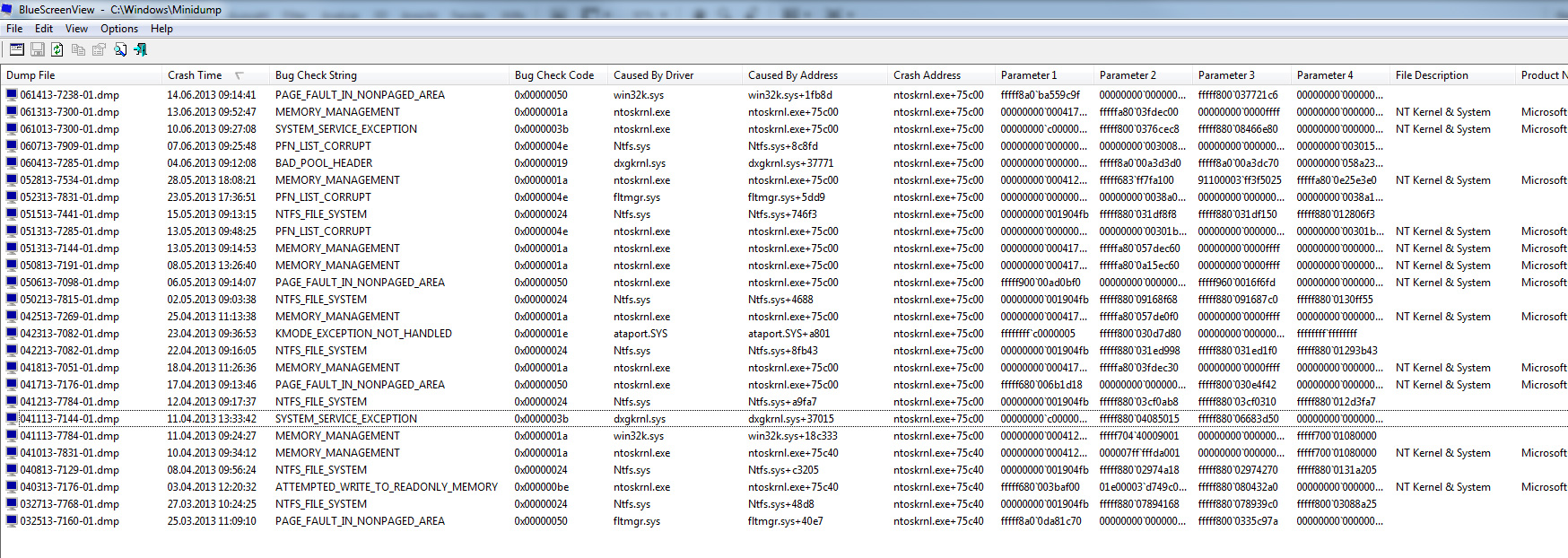

Hab heute die Grafikkarte mal ausgebaut und betreibe das Board über die interne Intel HD und bis jetzt keinen einzigen Bluescreen.
Ach ja, was ich total vergessen habe zu erwähnen: Einige Minuten vor dem Absturz stürzt meistens der Windows Window Manager ab oder das Farbschema wird einfach zurückgesetzt (Aero Effekt geht flöten). In einigen Seltenen Fällen wird der Mauszeiger auch fehlerhaft angezeigt.
Und hier mal ein Screenshot von BlueScreenView
Dieser Beitrag wurde bereits 1 mal editiert, zuletzt von »Crimson« (19. Juni 2013, 12:17)
