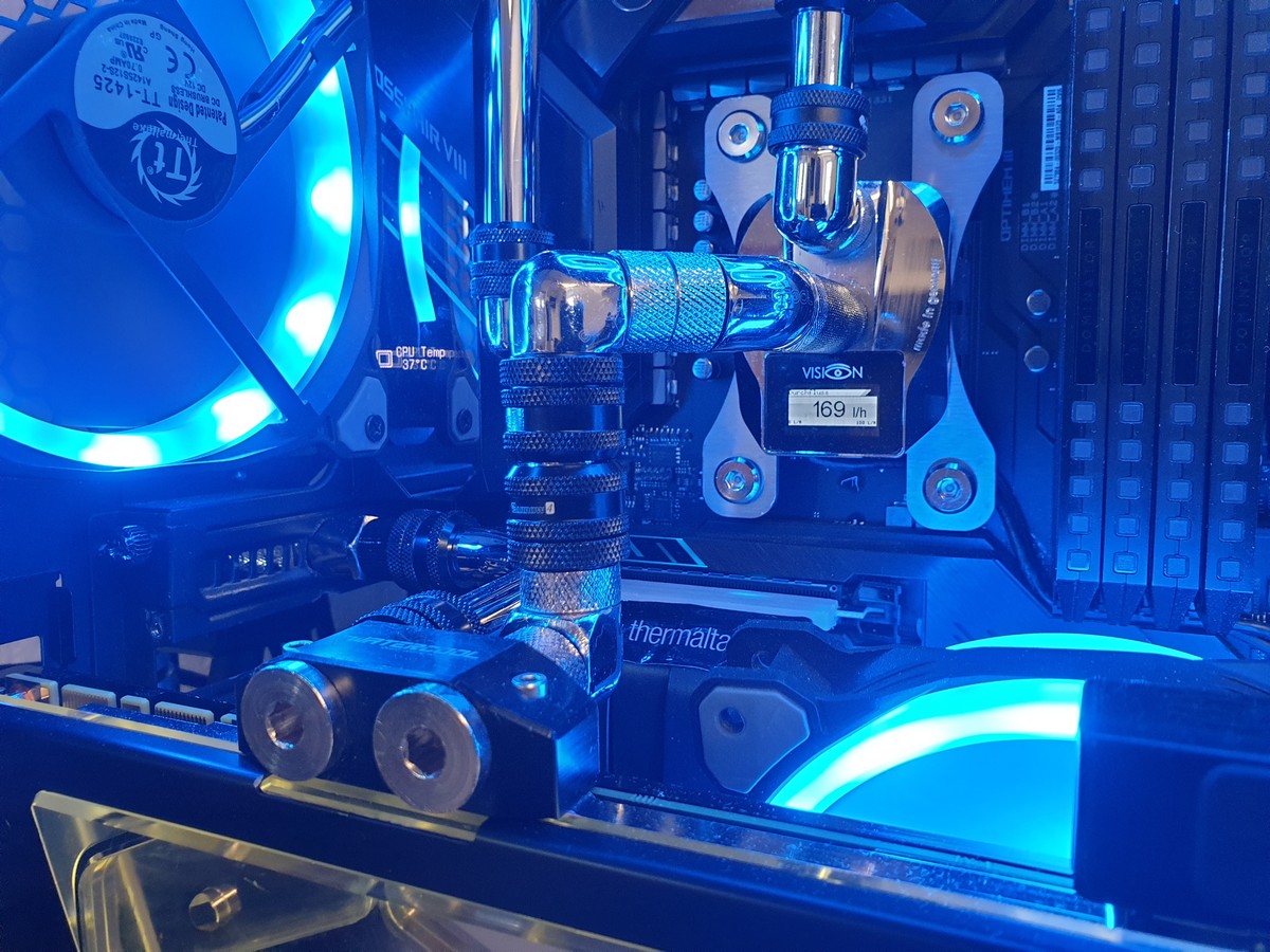

ich habe den Durchfluss aus der D5 Next auf Next- Kühler gelegt, fast170l/h bei 40% Leistung, stark.
eisbehr
Montag, 11. Mai 2020, 21:33
Du hast aber doch zwei D5 im Loop ...
