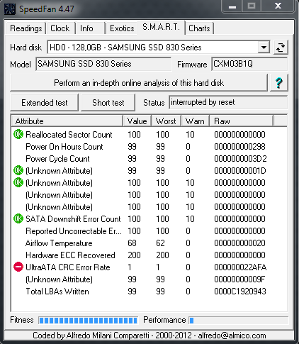

Hallo Leute meine Samsung 830 128GB hat komische S.M.A.R.T Werte und nicht alle Systemfunktionen funktionieren noch.
Z.B. funktioniert der Energiesparmodus nicht mehr, das heißt, der Rechner schreibt zwar was auf die Platte, aber schaltet
sich dann nicht ab. Des weiteren finde ich, dass das System träge geworden ist und ich bekomme in verschiedenen Programmen
wie z.b. dem Explorer öfters "keine Rückmeldung" angezeigt.
Folgender Hintergrund:
Da ich für mein HD7870 keinen FullCover-Kühler bekomme, habe ich mich entschlossen, meinen PC auf Luftkühlung umzubauen.
Dazu habe ich mir ein Bitfenix Shinobi Window besorgt und dort die Hardware eingebaut.
Da ich ja gerade dabei war alles neu zu machen, habe ich noch die SATA-3 (6Git/s) Kabel erneuert.
Beim Einbau des Kühlers - Thermalright Macho HR-02 - musste ich feststellen, dass der Lüfter vom Macho an den RAM-Riegeln
von den Corsair Dominator anstößt, also musste ich von den verbauten 4x2GB 2x2 GB ausbauen - die werden aber in den
nächsten Tagen durch Corsair Vengeance 2x4 GB ersetzt. Das heißt, es sind momentan nur 4GB verbaut.
Sonst ist das System so, wie es mit Wakü auch war.
»Overmind« hat folgendes Bild angehängt:
Dieser Beitrag wurde bereits 1 mal editiert, zuletzt von »Overmind« (30. Oktober 2012, 12:15)

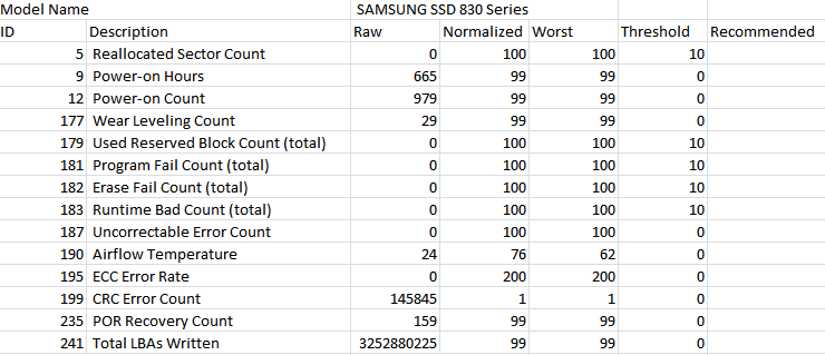

Hier die SMART Werte über SSD Magican und DiskInfo
»Overmind« hat folgende Bilder angehängt:
gr3if
Mittwoch, 31. Oktober 2012, 10:47
Die SSD ansich sieht gut aus. Kabelfehler tauschen in den Smart Werten allerdings nicht auf.
Insofern Kabel zurücktauschen--> Ansonsten gucken ob es nicht was anderes sein kann.
