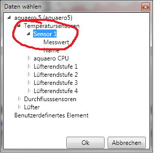

Freitag, 27. Mai 2011, 21:12
auf das elemnt wie im bild klicken
Darkphalanx
Freitag, 27. Mai 2011, 21:51
[attach]1942[/attach]
Das klappt bei den Temp. Sensor und bei dem Durchflusssensor. Jedoch nicht bei den Lüftern.. leider...
Da kommt dann kein Fenster.. ich kann zwar den Lüfter 1-4 auswählen aber kein Bildchen kommt.. ?( (Ist Dir aber sicher schon bekannt :?: )
Freitag, 27. Mai 2011, 22:11
