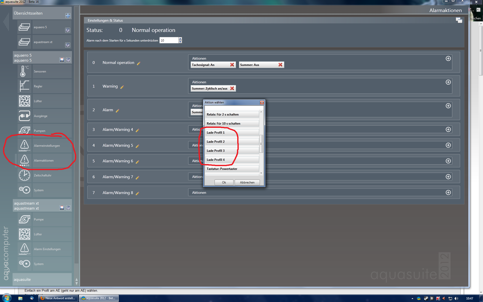

was muss ich einstellen, damit die laing bei ausbleibendem tachosignal oder DFM=0 die Laing auf 100% dreht?
»muesli« hat folgendes Bild angehängt:

spritzring
Dienstag, 30. Oktober 2012, 22:47
Hallo
Hab einfach ein 100% Profil angelegt.
Wenn der DF oder die Temp nicht passen wird das Profil geladen und alle angeschlossen Geräte gehen auf 100%.

Dienstag, 30. Oktober 2012, 22:54
öhm, wo erstellt man die Profile? :D
spritzring
Dienstag, 30. Oktober 2012, 22:58
Am Gerät das Profil auswählen und dann in der Aquasuite einstellen.
Das Profil kann nur am AE gewechselt werden(also nur AE Pro oder Xt).
edit.:wechsel von Profilen über Alarmeinstellungen auch möglich
edit 2.: erstellen kann man Profil nur am AE (über das Display)

muesli
Dienstag, 30. Oktober 2012, 23:20
ich check das nicht: am AE kann ich nur den Namen ändern bzw wo stellt man da Profile ein?
Wo sind die Einstellungen in der AS versteckt?
spritzring
Dienstag, 30. Oktober 2012, 23:26
So mach ich das : auf der Fernbedinung OK drücken
auf die 4 Ordner gehen
Profilauswahl drücken
und dan eines der 4 Profile wählen
in der Aquasuite kann man das Profil nur über die Alarmaktionen wechseln lassen
muesli
Dienstag, 30. Oktober 2012, 23:45
ja auswählen klappt, aber wie stell ich ein, was profile x machen soll?
spritzring
Dienstag, 30. Oktober 2012, 23:57
Profil wählen und dann die Aquasuite starten.
Dann kannst du das Profil einstellen und speichern.
Aquasuite schließen und neues Profil wählen.
Ich schließe die Aquasuite immer beim Wechsel zwischen denn Profilen.
muesli
Dienstag, 30. Oktober 2012, 23:59
mach doch mal bitte nen screenshot, ich find das einfach nicht ?(
spritzring
Mittwoch, 31. Oktober 2012, 10:10
Einfach ein Profil am AE (geht nur am AE) wählen.
Die AS 2012 starten.
Alle Regler und Alarmprofil die du dann bearbeitest sind die von dem gewählten Profil.
Wenn du ein anderes Profil bearbeiten willst, einfach die AS 2012 speichern und schliessen.
Neues Profil am AE wählen und AS 2012 starten.
Dieser Beitrag wurde bereits 1 mal editiert, zuletzt von »spritzring« (31. Oktober 2012, 10:12)
muesli
Mittwoch, 31. Oktober 2012, 10:29
ok, aber ich sehe da nicht die funktion, den lüfter oder pumpe auf 100% zu schalten, wenn kein signal erfolgt
Mittwoch, 31. Oktober 2012, 10:55
Du machst ein Profil wo sie auf 100% sind und Lädst es über den Alarm
spritzring
Mittwoch, 31. Oktober 2012, 11:02
Ein Profil für Normalbetrieb wo alle Regler und Ausgänge normal arbeiten(kurvenregler). Normalprofil
Ich habe ein Profil angelegt wo ich über den Vorgaberegler alles auf 100% gesetzt habe. Notprofil
Dann nur noch im Normal Profil bei Alarmeinstellungen einen Wert festlegen zB.DFunterschreiten 30L und die Alarmaktion dazu Lade Profil 2(Notprofil).
In Notprofil denn gleichen Wert DF überschreiten 40L und in Alarmaktion Lade Profil 1 Normalprofil.
edit.: Danke EnigmaG fürd Bild
Dieser Beitrag wurde bereits 1 mal editiert, zuletzt von »spritzring« (31. Oktober 2012, 11:03)
muesli
Mittwoch, 31. Oktober 2012, 12:34
d.h.
1. ich aktiviere Profil 1 am AE, öffne die AS und stelle meine Silent-Settings ein, schliesse die AS.
dann
2. aktiviere ich Profil 2 am AE, öffne die AS und setze sämtliche Lüfter/Pumpen auf 100%, schliesse die AS
dann
3. aktiviere ich wieder Profil 1 am AE, starte die AS und setze in den Alarmsettings LOAD Profile 2
brainless
Mittwoch, 31. Oktober 2012, 13:01
d.h.
dann
dann
ja genau so ;)
und wenn du willst, dass er sobald die Werte wieder okay sind, den Lüfter wieder Silent-regelt, dann musst du im Profile 2 als Alarmsetting LOAD Profile 1 bei kalter Temp./viel DF reinmachen...
Edit: und da soll mir mal jemand sagen, dass eine Profilverwaltung direkt in der AS nicht sinnvoll wäre! :rolleyes:
Dieser Beitrag wurde bereits 1 mal editiert, zuletzt von »brainless« (31. Oktober 2012, 13:03)
muesli
Mittwoch, 31. Oktober 2012, 13:11
öhm, um es mal freundlich zu sagen, be%$&$&&er gehts ja wohl nicht :thumbdown:
vor allem, wie habt ihr das ÜBERHAUPT rausgefunden?
Danke Dir! :thumbsup:
