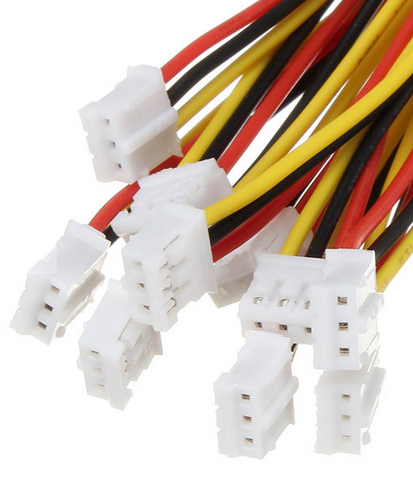

Mit den von dir erwähnten Adapter bekommst du den Front LED Stripe nicht an das Farbwerk angeschlossen. Der Stecker vom Stripe ist ein 3 Pin Stecker und die Buchsen auf den Farbwerk sind 4 Pin (wovon einer nicht belegt ist). Aber mit diesen beiden Produkten bekommst du einfach nen Adapter gelötet:
- https://shop.aquacomputer.de/product_inf…roducts_id=3763
- https://www.ebay.de/itm/Micro-Mini-JST-S…872.m2749.l2649

Lies doch mal was ich vorher geschrieben habe. Das Front LED vom Tower hat KEINEN "üblichen 3-Pin Mainboardanschluss" :-). Zumindest dann nicht, wenn man den im Tower eingebauten Controller nicht zwischenschalten will. Damit das ganze vll etwas klarer wird siehe Bild:
Das Markierte ist der Anschluß für den Front LED Stripe. Das ist wie mehrfach gesagt ein untypischer 3-Pin Stecker. Wenn man den Stripe direkt ans Farbwerk anschließen möchte kann man sich aber einfach einen Adapter löten (siehe meinen letzten Post).
Gruß Thomas

Und um es nochmal ganz deutlich zu machen, es muß ein Adapter sein, welcher von diesen 3 Pin Stecker (das ist der Stecker des im Tower verbauten LED-Stripes) auf den 4-Pin Anschluß vom Lichtwerk geht:
