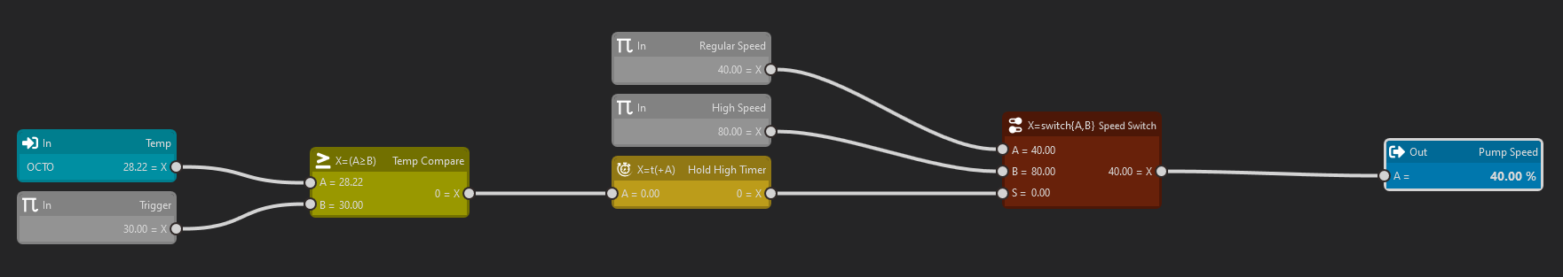

Versuche dies
Donnerstag, 7. März 2024, 02:50
Es hat eine Weile gedauert, bis ich das herausgefunden habe, aber ich denke, das funktioniert. Die Eingabe ist Ihre Kühlmitteltemperatur. Der Auslöser ist die Temperatur, bei der die Pumpe von 40 % auf 80 % (in Ihrem Fall 30 °C) ansteigen soll. Der Temp Compare-Block vergleicht die Kühlmitteltemperatur mit der Auslösetemperatur (30 °C). Wenn die Kühlmitteltemperatur die Auslösetemperatur überschreitet, gibt der Vergleichsblock eine logische 1 aus. Der Vergleichsblockausgang verbindet sich mit einer Ausschaltverzögerung, die auf 300 Sekunden (5 Minuten) eingestellt ist. Der Ausschaltverzögerungsausgang wird mit dem S-Eingang des Schalters verbunden. Wenn der Ausschaltverzögerungsausgang 0 ist, sendet der Schalter Eingang A (40 %) an die Pumpe. Wenn der Ausschaltverzögerungsausgang 1 ist, sendet der Schalter Eingang B (80 %) an die Pumpe.
Die Ausschaltverzögerung ist hier der Schlüssel. Der Ausgang bleibt 300 Sekunden lang logisch 1, auch wenn die Kühlmitteltemperatur unter 30 °C gesunken ist. Ich habe den Testausgangswert des Temp-Eingangsblocks auf 40 eingestellt, was höher als 30 ist, sodass der Temp-Compare-Block eine logische 1 ausgibt. Er sendet die 40 nur 5 Sekunden lang. Dadurch wird der Ausschaltverzögerungstimer gestartet. Ich habe es auf 10 Sekunden eingestellt, damit Sie diese Arbeit sehen können, ohne 5 Minuten warten zu müssen.
Um dies zu testen, klicken Sie mit der rechten Maustaste auf den Temp-Eingabeblock und klicken Sie auf „Testdaten ausgeben“. Sie werden sehen, wie sich der Ausgangsblock auf 80 % ändert, der zur Pumpe geht. Sie werden auch sehen, wie der Ausgang des Temp Compare-Blocks für 5 Sekunden auf 1 wechselt und dann auf 0 zurückkehrt. Der Ausgang des Hold High Timers wechselt ebenfalls auf 1, wechselt jedoch erst 10 Sekunden später wieder auf 0. Dadurch sendet der Switch 10 Sekunden lang Eingang B (80 %) an den Ausgang. In Ihrem Fall ändern Sie die Zeit des Hold-High-Timers auf 300 Sekunden.
Mir ist aufgefallen, dass der Ausgang des Hold High-Timers etwa 12 Sekunden lang auf 1 bleibt, obwohl er auf 10 Sekunden eingestellt ist. Daher scheint er nicht sehr genau zu sein. Wenn Sie den Wert auf 300 Sekunden ändern, erhalten Sie möglicherweise nicht genau 5 Minuten, sodass Sie möglicherweise mit diesem Wert experimentieren müssen. Es wäre schön, wenn Aquacomputer es Ihnen ermöglichen würde, den Countdown des Hold-High-Timers zu sehen.

EDIT: Ich habe das soweit verstanden, jedoch spricht dieser sensor meine Pumpe nicht direkt an oder? Die Pumpe ist an der Lüfterteuerung angeschlossen und läuft als Lüfter 4. Die Ausgabe das die Pumpe 80% laufen solll leite ich wohin weiter?

PvF
Freitag, 8. März 2024, 04:52
Du musst dem Ausgang "pump speed" von dem Beispiel von Speedy-VI nicht in [%] ausgeben, sondern als Temperatur in [°C], da die Lüfter- bzw. Pumpensteuerung nur über Temperaturen möglich ist
Diese "Temperatur" importierst Du Dir im Quadro, Octo oder Aquaero unter dem Tab "Sensoren" als Soft. Sensor.
Beim "Lüfter 4" musst Du dann eine Steuerung mittels Kurvenregler hinterlegen.
Diese Kurve benötigt nur zwei Punkte:
- bei 0°C -> Reglerausgang = 0%
- bei 100°C -> Reglerausgang = 100%
Als Reglerquelle importierst Du Dir den oben angelegten Soft. Sensor.
Hier ein Beispiel wo ich meine D5 next direkt über einen entsprechenden Eingang auf eine feste Drehzahl [%] einstellen kann, dort läuft sie gerade auf 17% (also Reglerquelle = 17°C):
Wenn Du weiterhin auch noch mit Profilen und deren Umschaltung arbeiten möchtest ("Gaming" und "Lüfter voll"), musst Du noch darauf achten diese Kurvenregelung auch in den entsprechenden Profilen zu speichern, sonst ist diese beim nächsten Um- und wieder Zurückschalten der Profile wieder weg.

FlorianG
Freitag, 8. März 2024, 09:35
Perfekt, habe ich so gemacht und funktioniert alles wie ich es mir vorgestellt habe! Vielen Dank!

Freitag, 8. März 2024, 15:49
Entschuldigung – ich hätte die Einheiten für die Pumpengeschwindigkeit im Spielplatz auf °C statt auf Prozent einstellen sollen. Ich habe vergessen, dass der Octo nur eine Temperatur als Steuerquelle für einen PWM-Port akzeptiert. PvF hat das perfekt erklärt. Ich freue mich, dass es jetzt bei Ihnen funktioniert.
Es wäre schön, wenn Aquacomputer eine Möglichkeit bieten würde, die Timer-Werte für Einschaltverzögerung und Ausschaltverzögerung anzuzeigen. Wenn Sie also die Verzögerung auf X Sekunden einstellen, könnten Sie sehen, wie der Timer von X auf 0 herunterzählt. Außerdem ein einfacher Timer mit einem Startwert, Trigger und Reset wären schön. Ich habe zunächst versucht, die Funktion X=CNT zu verwenden, konnte diese jedoch nicht zum Laufen bringen.
