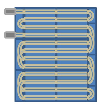

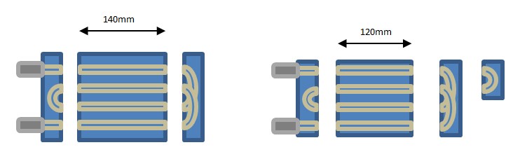

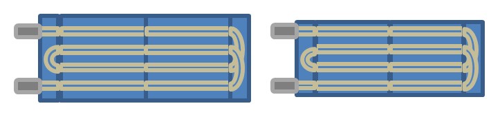

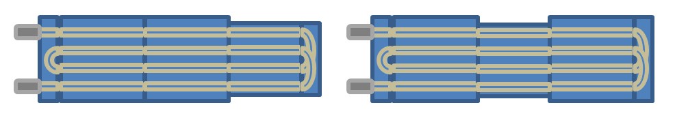

wenn ihr hier schon über austauschbare Vorkammern reden, warum dann nicht gleich Radiator-Lego spielen? Ich stell mir das so vor:
Woraus man dann folgende Kombinationen basteln könnte:
Natürlich sollte auch so etwas möglich sein
Damit könnte man beispielshalber den Platz bis in die Laufwerksschächte ausnutzen ohne diese abzusägen..
Und wenn wir schon dabei sind, auch noch eine Variante für die MoRa-Fraktion:
Damit hätte einerseits die Nörgeleien ein Ende, wann denn endlich der passende Radi raus kommt und für AC hätte sich das Risiko auch gesenkt, weil es nur noch nach den Lüftergrößen gehen würde und nicht mehr danach wie viele davon auf den Radi sollen...
Gruß, Texx
Dieser Beitrag wurde bereits 4 mal editiert, zuletzt von »Texx« (9. Januar 2011, 14:30)
We'll never stop living this way!

Genau so etwas wie über mir vorgeschlagen in Kombination mit Seyers Idee von POM-Anschlussblöcken solltet ihr machen. Auch wenn das vielleicht die Entwicklung wieder verzögert, es wäre die ultimative Lösung. Konstruktiv zwar nicht ganz einfach, aber machbar. Und für euch hat es den Vorteil, dass ihr nur 2 Module produzieren (lassen) müsstet: 120er und 140er (plus die passenden Anschluss-/Verbindungsblöcke). Das erhöht auch die Stückzahlen. ;) Der Kunde könnte seinen Radiator jederzeit erweitern oder verkleinern (z. B. wenn er sein Case wechselt), sogar ein Adapterstück zwischen 120 und 140 wäre denkbar (wegen der angesprochenen Problematik mit den Laufwerksschächten).
Über spezielle POM-Endstücke an beiden Seiten könnte man sich sogar beliebig große Radiatoren in der Art eines Mo-Ra selbst zusammenbauen.
