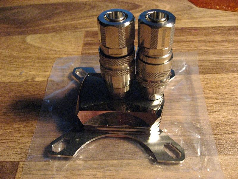

Pilo
Sonntag, 10. Januar 2016, 14:00
Es passen sogar Anschlüsse eine Nummer größer, wie diese 13/10er.
Ich hoffe, dies beantwortet deine Frage: Koolance QD3-FSG4, QD3-MSG4, QD3-FS10X13, QD3-MS10X13....
Dieser Beitrag wurde bereits 1 mal editiert, zuletzt von »Pilo« (10. Januar 2016, 14:02)
drdeath
Sonntag, 10. Januar 2016, 16:12
Danke Pilo, besonders für das Bild. Wenn man sich die Werte ansieht,würde man erwarten dass sie nicht passen, denn ein halber Millimeter Toleranz ist bei abgedichteten Schraubanschlüssen in der Regel zu wenig. Dein Bild spricht da aber eine ganz andere Sprache.
