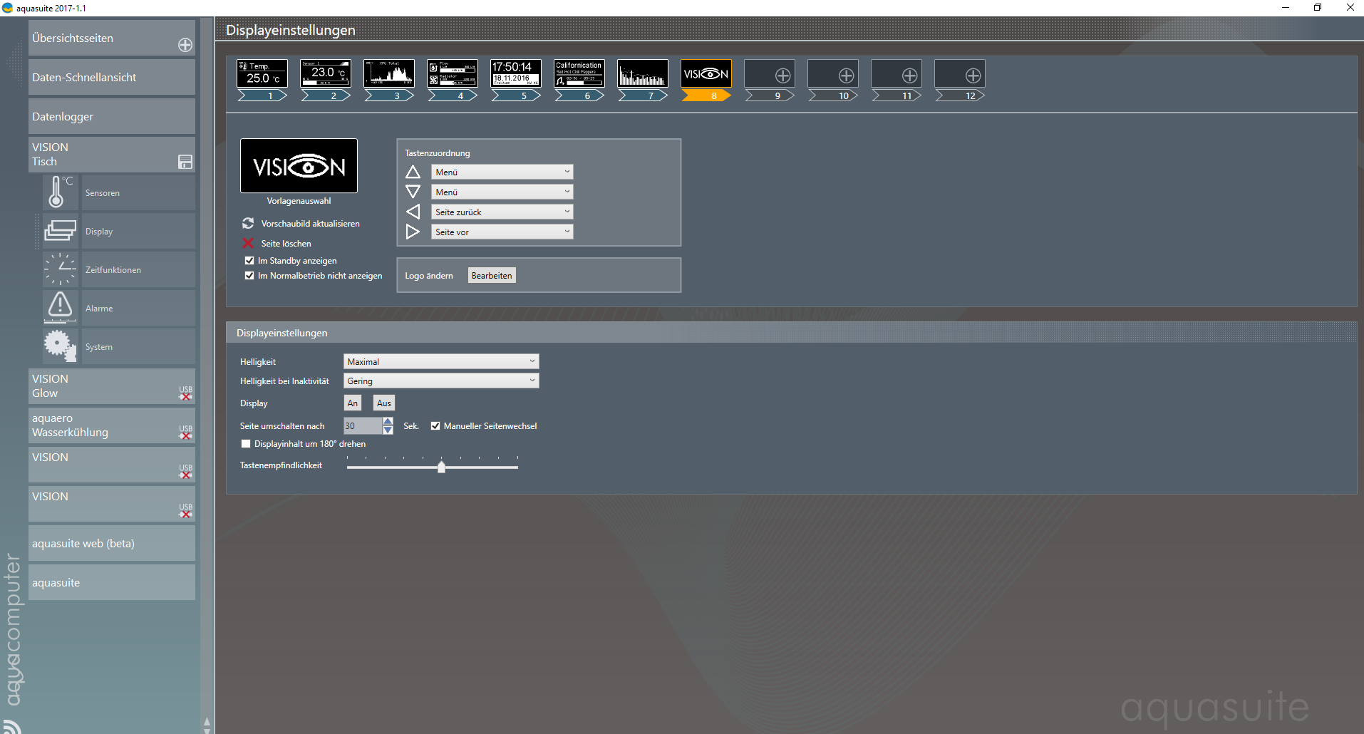

Display immer an
Sonntag, 15. Januar 2017, 11:49
der Kühler und Display funktionieren einwandfrei, allerdings versuche ich vergeblich eine Einstellung zu finden, die das Display ausschaltet wenn der Rechner aus ist. Bei der LED-Funktion klappt wunderbar, nur beim Display nicht.
Kann mir bitte jemand die richtigen Einstellungen verraten? Besten Dank. ?(

Tobe
Sonntag, 15. Januar 2017, 18:32
Ja das habe ich alles schon probiert. trotzdem bleibt das display an. Mainboard ist das asus x99 strix gaming.
In der Konfiguration des Displays kann man eine USB-LCD Seite anwählen und dieser keinen Inhalt geben. Dann aktivieren, dass diese im Stand-By angezeigt werden soll und nicht im aktiven Betrieb.

Tobe
Mittwoch, 18. Januar 2017, 19:18
Danke für die Antwort aber ich bin da wohl zu unfähig die richtige Einstellung zu machen.
So? :S
»Tobe« hat folgende Datei angehängt:

Dops
Donnerstag, 19. Januar 2017, 05:22
Hmmm... hast du mal gespeichert? Dieses kleine weiße Disketten-Symbol neben dem VISION-Eintrag.
Tobe
Donnerstag, 19. Januar 2017, 08:45
jup hab ich. irgendwie hilft alles nix. ;(
Dops
Donnerstag, 19. Januar 2017, 10:44
Hast du mal probiert ob du es überhaupt aussschalten kannst? Also über diese kleine Schaltfläche "AUS"?
Weiter oben gibts noch den Haken bei "Im Standby anzeigen". vllt muss man den raus nehmen.
sry! ich muss da jetzt auch raten.
Tobe
Donnerstag, 19. Januar 2017, 11:17
Ja das klappt alles ohne probleme.
Donnerstag, 19. Januar 2017, 16:31
Lösung: Eine Displayseite mit Logo anlegen, ein leeres Bild reinladen und diese für Standby auswählen und im Normalbetrieb nicht anzeigen. Siehe Bild. Hier ist das Logo noch nicht ausgewechselt.
Mit der USB-LCD Seite geht es leider nicht mehr, da wir hier jetzt ein Dummy Logo eingefügt haben. In der nächsten Firmware werden wir dies noch weiter vereinfachen. :)
