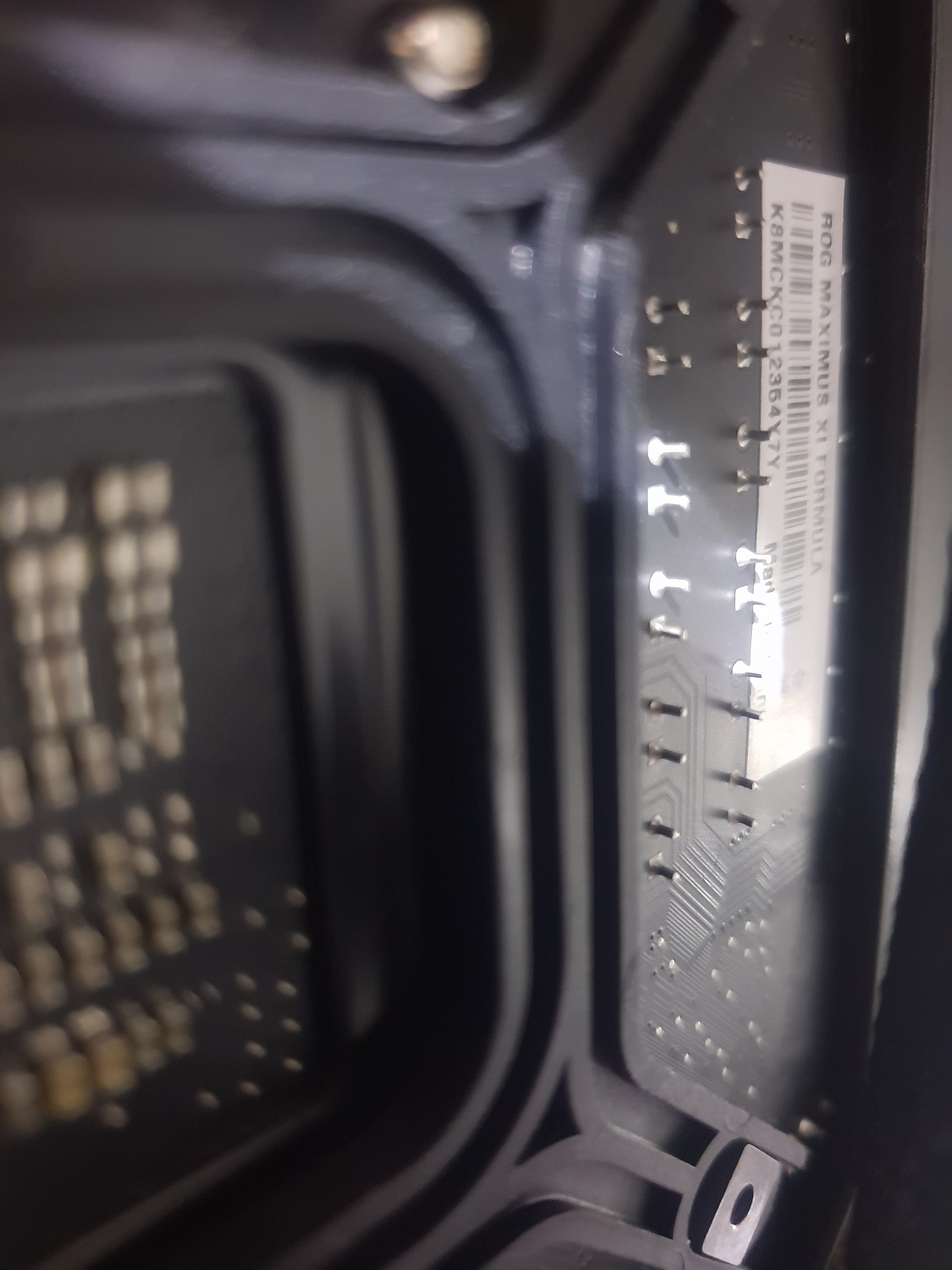

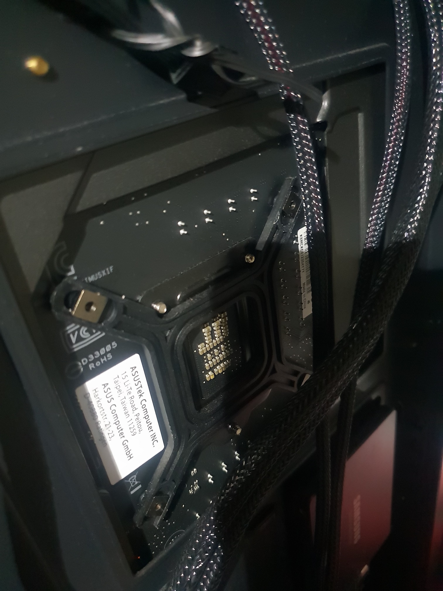

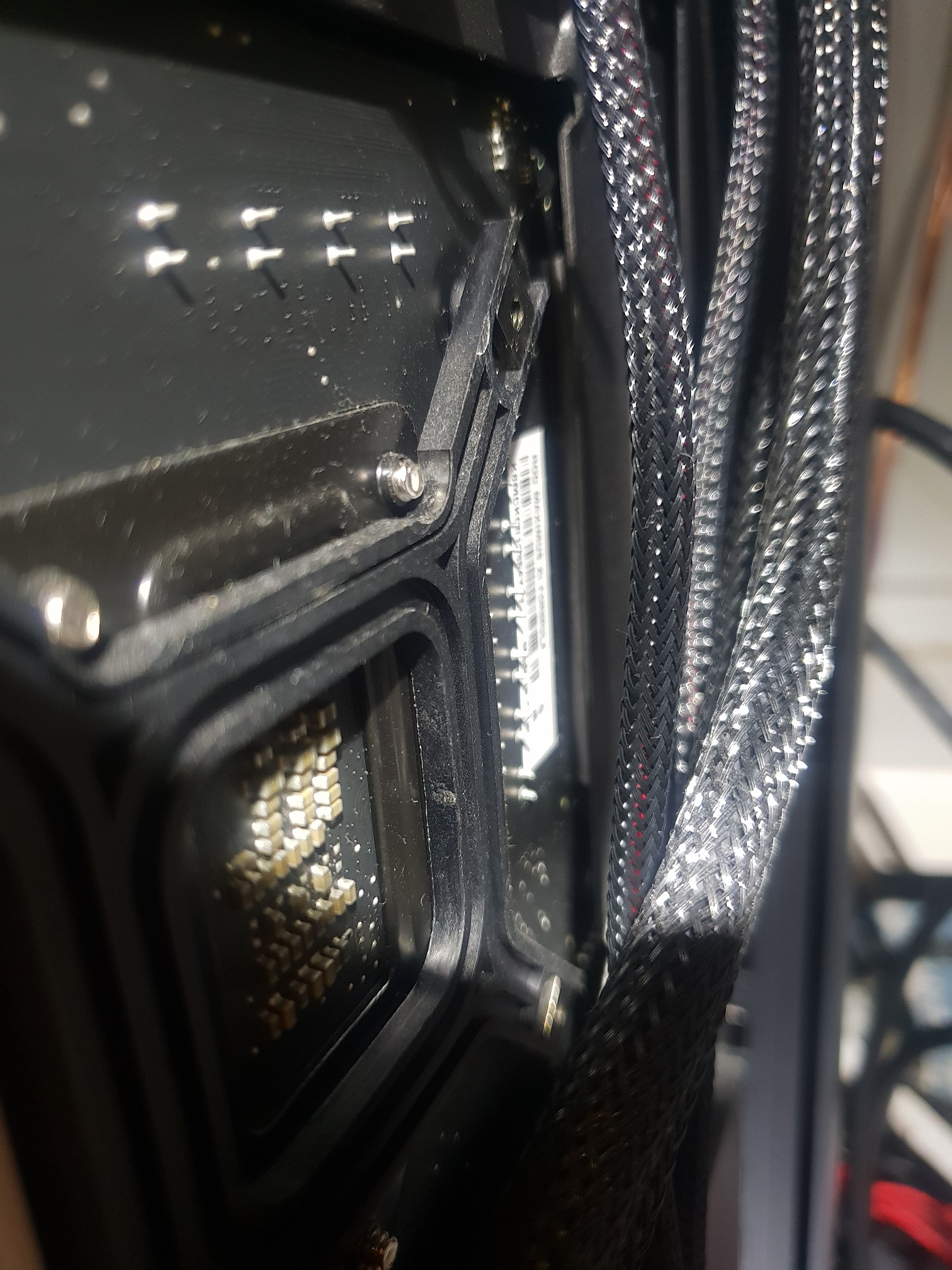

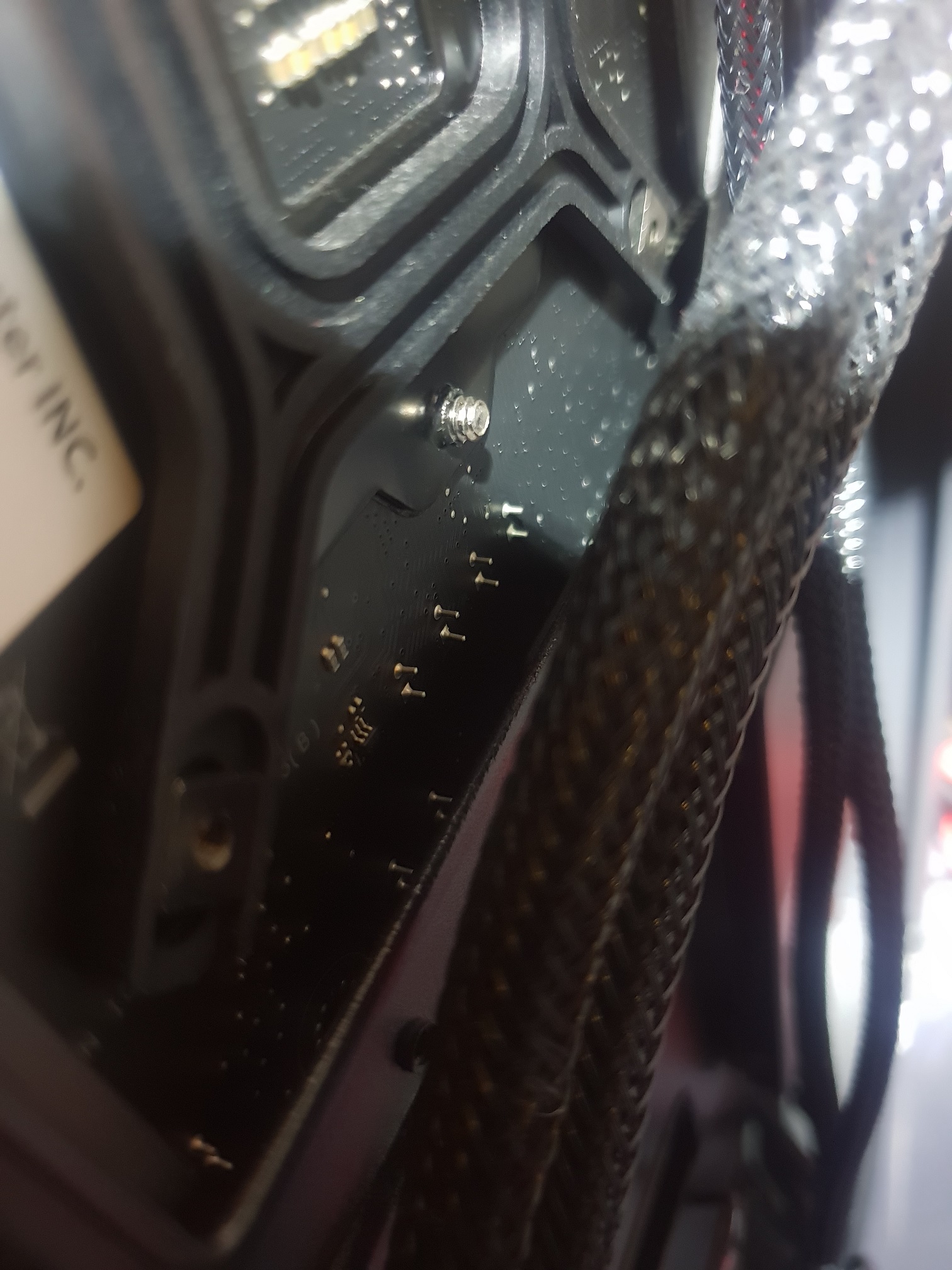

calleone
Dienstag, 1. Februar 2022, 18:00
Ich habe mal bei mein Mainboard nachgeschaut und Fotos gemacht von, ich glaube bei mir würde er auch nicht passen oder?
Gesehen das es damit Probleme geben kann hatte ich hier gesehen:
Neu: cuplex kryos NEXT
Edit:
Ich schätze mal das beim Alphacool die Dichtungsringe vom Durchmesser zu dünn sind :whistling:
MFG. calle
