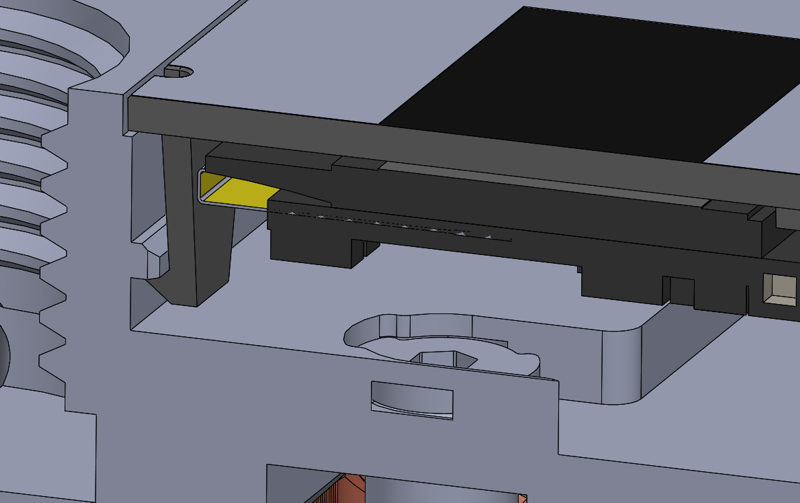

Wie entfernt man eigentlich das Display aus dem NEXT-Vision-Kühler korrekt? Ich nehme an man muss etwas in das Loch oberhalb des Displays stecken - Wollte da jedoch nicht dran rumspielen bevor ich es nicht sicher weiß
Vielleicht könnte man das in der Anleitung ergänzen.
Ja - sollten wir :)
Mit einer möglichst stabilen Büroklammer (oder z.B SIM-Tool des iPhones) in die Öffnung so tief wie möglich hineinstechen. Dies drückt den darunter liegenden Clip auf. Dann etwas hebeln und das Displaycover öffnet sich.
»Stephan« hat folgendes Bild angehängt:
