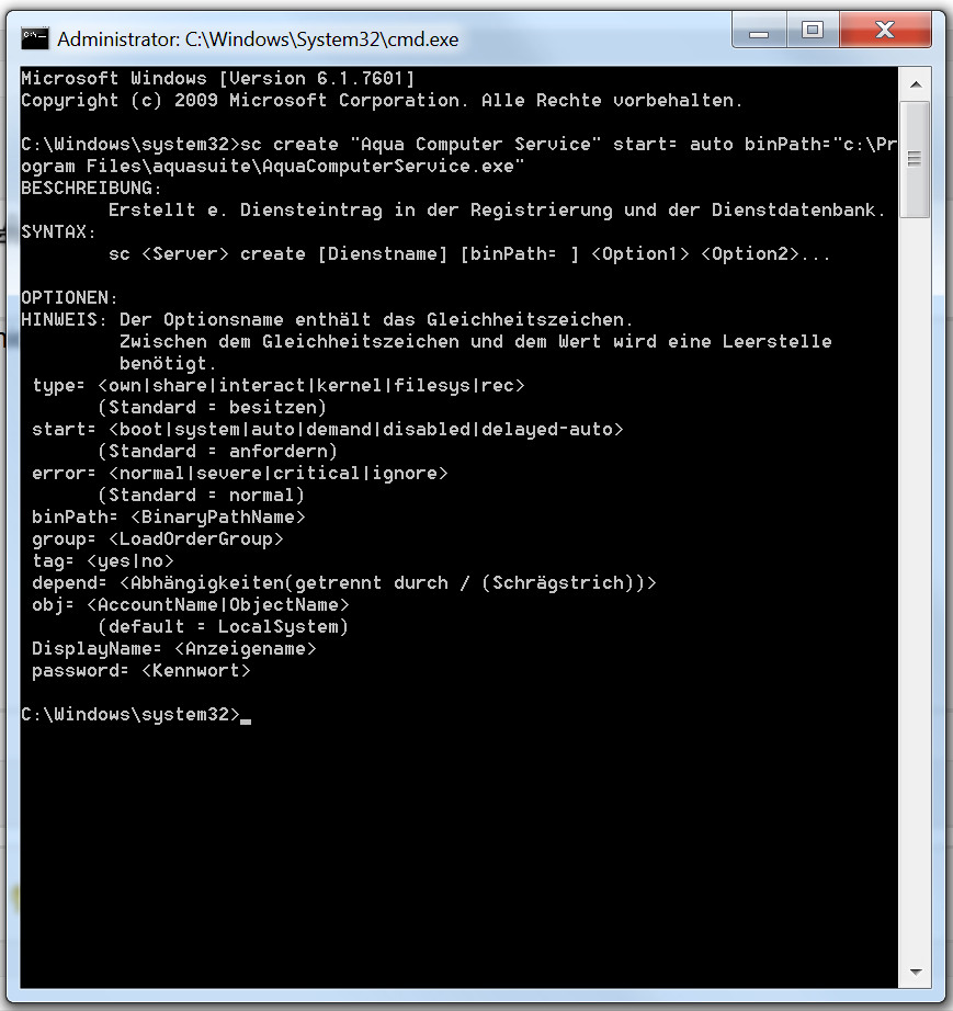

Das mit der Kommandozeile hat bei mir nicht funktioniert. Nun habe mir dafür eine .reg-Datei geschrieben die das selbe macht. Siehe:

Der Service MUSS: "Aqua Computer Service" heissen. In EXAKT dieser Schreibweise mit Leerzeichen.
Wenn das nicht geändert wird, gibt es bei der nächsten aquasuite Installation wieder Probleme.
Fehlermeldung? So wird das auch in der nächsten Version nicht besser sein.
Exlua
Dienstag, 31. Juli 2018, 20:11
Okay hab es gerade nochmal gefixt jetzt beschwert er sich nicht mehr :thumbup:
Zur Kommandozeile: Selber sagt er dazu nichts siehe Bild...
»Exlua« hat folgendes Bild angehängt:
Dieser Beitrag wurde bereits 1 mal editiert, zuletzt von »Exlua« (31. Juli 2018, 20:13)
Dienstag, 31. Juli 2018, 20:36
hinter "binpath=" muss ein leerzeichen
