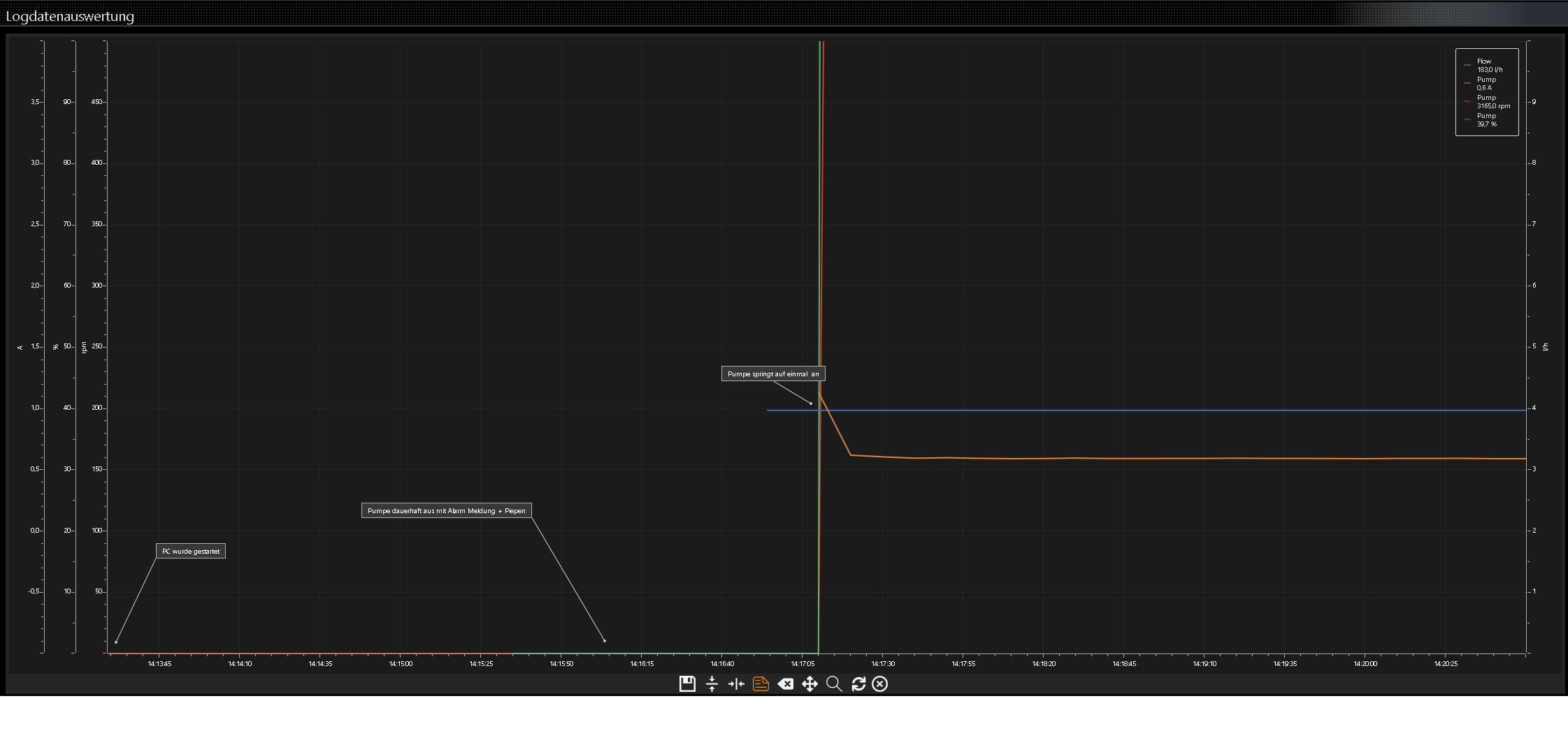

Hier mal ein aktueller Log von heute:
Ich
habe leider den Strom, Flow und Leistungswert in % erst später dazu
genommen, deswegen kann es etwas komisch aussehen - Werde es morgen
nochmal neu machen.
»XMkay« hat folgendes Bild angehängt:

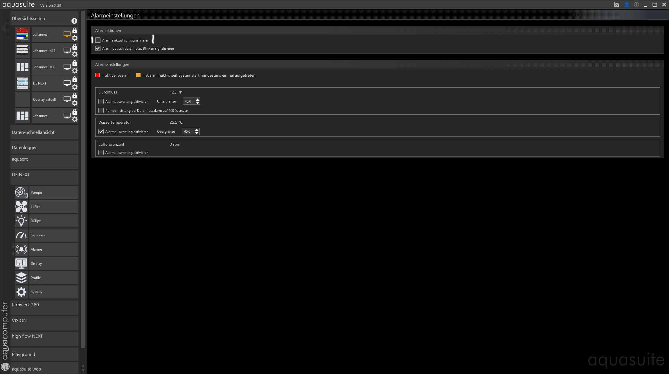

Mittwoch, 26. Mai 2021, 19:06
Hier die Einstellungen

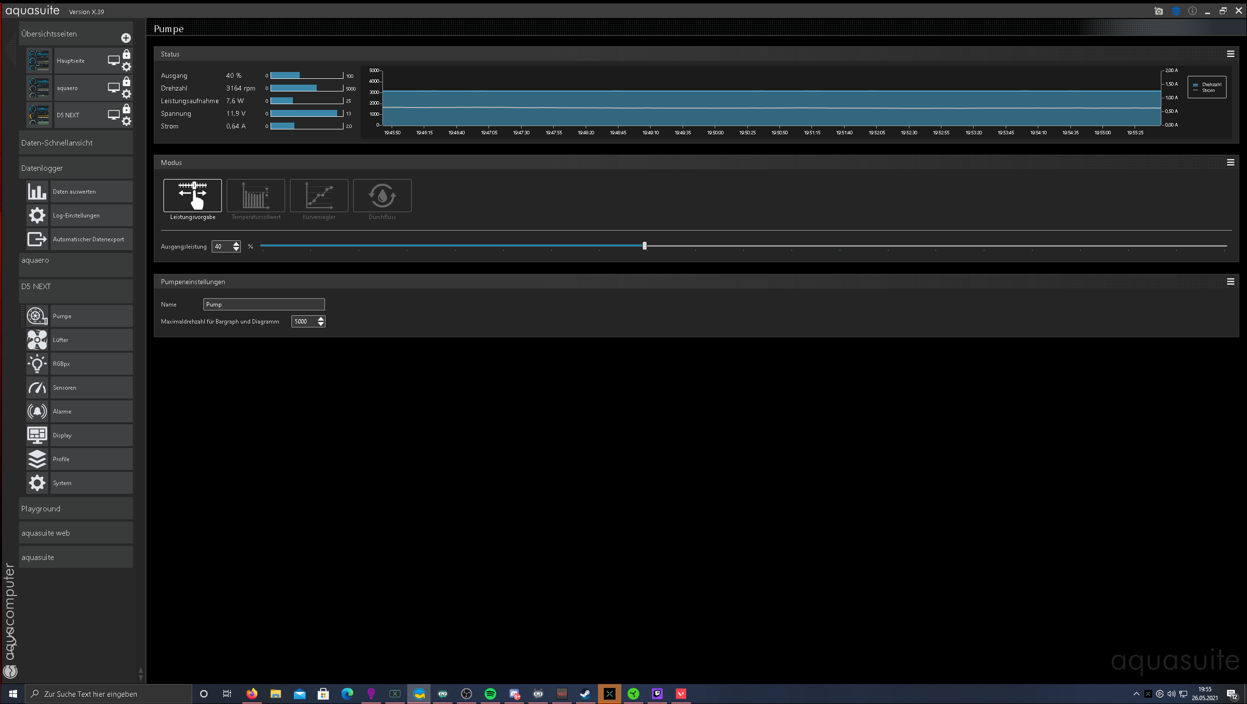

XMkay
Mittwoch, 26. Mai 2021, 19:58
Ich dachte halt, dass vllt ein Sensor falsche Werte liefert. Aber da Du die Pumpe mit einer festen Drehzahl betreibst, kann das nicht das Problem sein.
Die Durchflussmessung ist halt an die genannten Vorgaben von AC gekoppelt. Denke dies wurse nicht ohne Grund angegeben.
Den akkustischen Alarm kannst du über über das Menü direkt an der Steuereinheit abstellen, habe ich zwischendurch auch mal gemacht.
Mit wievielen Umdrehungen arbeitet denn Deine Punpe auf 40%?
Diesen Alarm kann man wie gesagt nicht austellen, so habe ich es in einem Forum von einem Aqua Computer Mitarbeiter gelesen.. müsste nochmal suchen wo das genau war.

Mittwoch, 26. Mai 2021, 20:47
Die Einstellungen beziehen sich meines Wissens nach nur auf die eigen konfigurierten Alarmmeldungen, jedoch noch auf einen kritischen Alarmzustand der von AC selbst parametriert wurde (Keine Drehzahl - Kein Durchfluss) - Werde es aber mal probieren

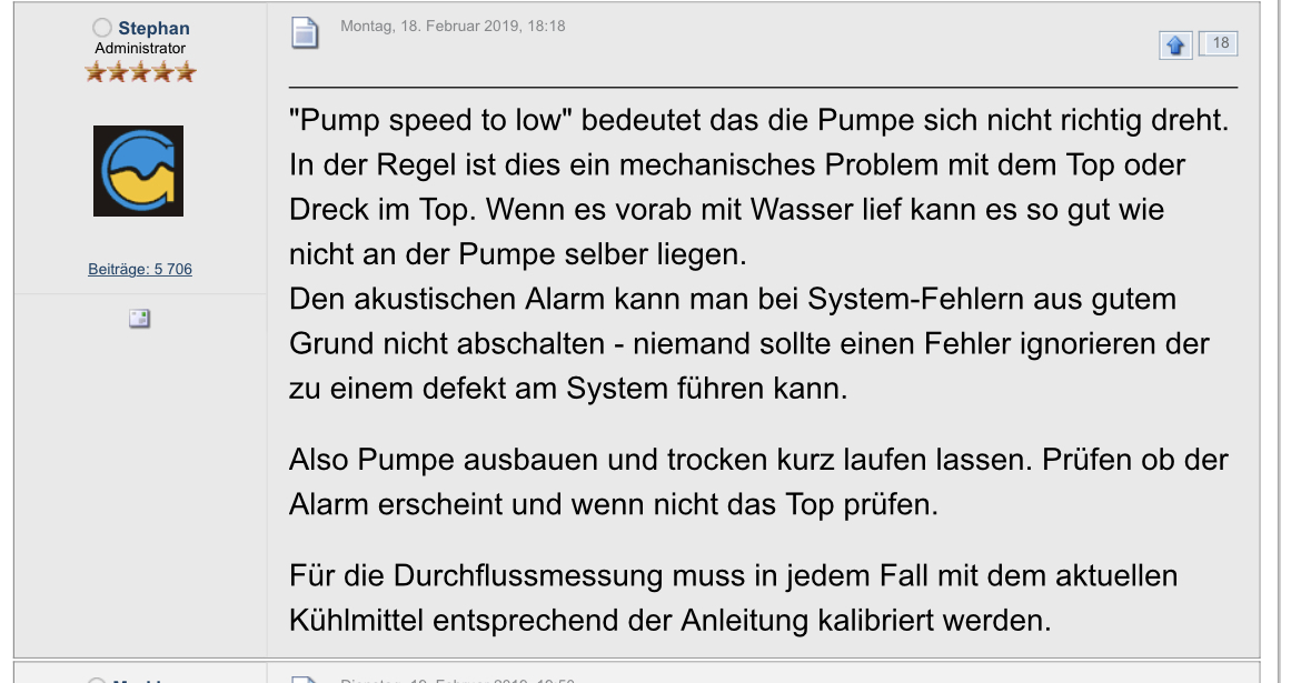

XMkay
Donnerstag, 27. Mai 2021, 07:28
@Taubenhaucher @Bstadt
Hab’s gefunden.
2. Absatz - Hab’s aber mal deaktiviert und schaue heute Mittag ob der Alarmton noch kommt.
Löst aber leider nicht mein eigentliches Problem. :(
»XMkay« hat folgende Datei angehängt:
Donnerstag, 27. Mai 2021, 07:40
Dein verlinkter Post zeigt Dir aber doch ganz klar den Diagnoseweg auf.
Als erstes schauen ob irgendwas die Pumpe am Drehen hindert.
In diesem Zusammenhang kann natürlich auch Dein Kühlmittel ein Problem sein, wenn Du z.B. eine Pastell Flüssigkeit benutzt oder Algen wachsen.
