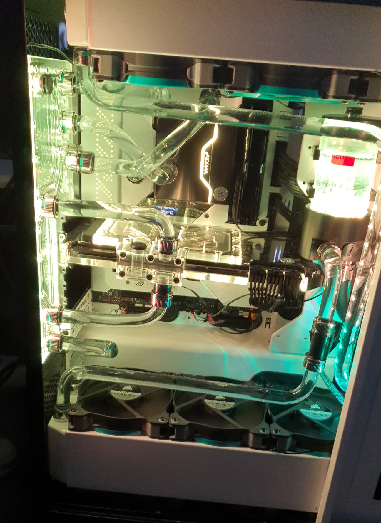

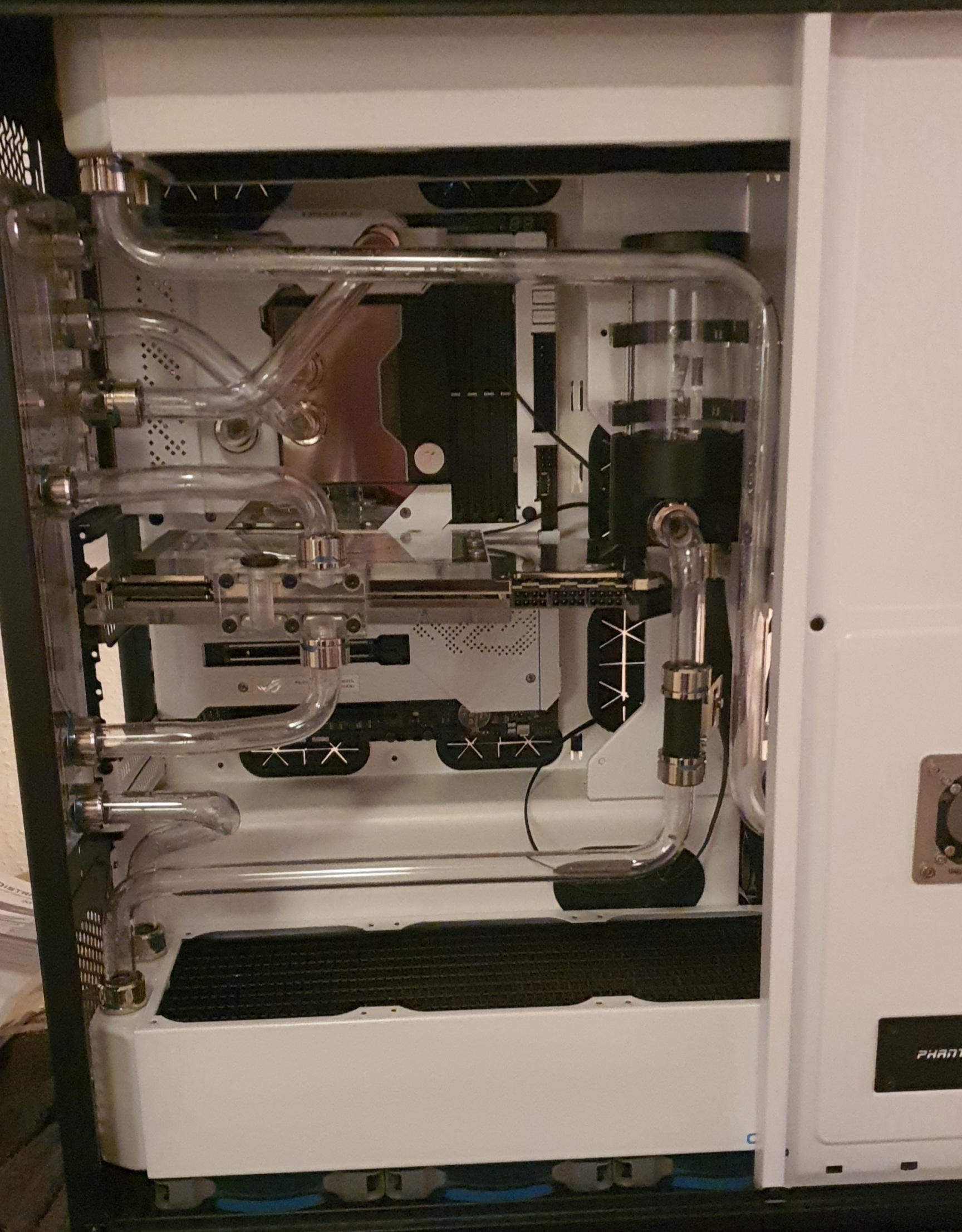

Ich freue mich auf Hilfe. Zur Not müsste ich das System neu aufsetzen. Anbei ein Foto vom neuen System.
Da ich diesen Beitrag hier jetzt sehr fix zusammengebraten habe werde ich in den nächsten Tagen den ein oder anderen Teil ergänzen.
Das Foto mit dem blauen Kühlmittel ist das alte System. Die anderen das Neue.

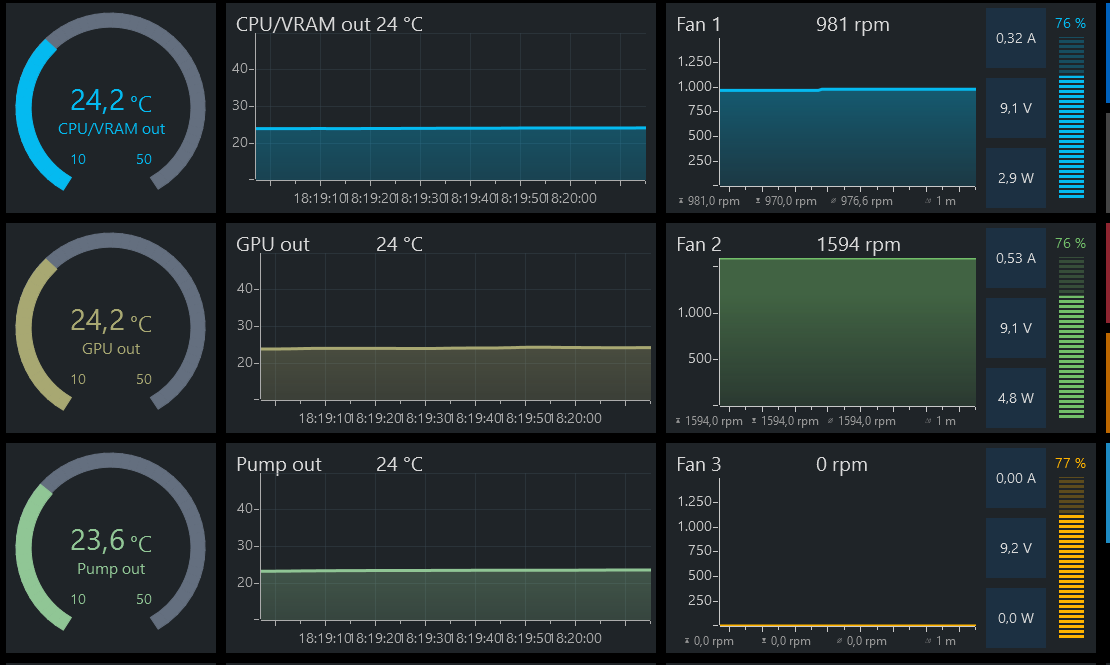

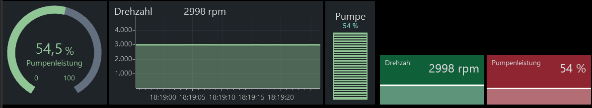

Ich werde nachher die Temperatur und Durchflussgeschwindigkeiten mal durchgeben. Leider war ich nun zwei Tage mal unterwegs und irgendwie hat die Seite das meiste von meinem Text irgendwie nicht abgebildet und auch keine Lust dazu. Woran liegt das?
Nachher werde ich die Werte, und an welcher Stelle sie gemessen werden, einmal durchgeben.

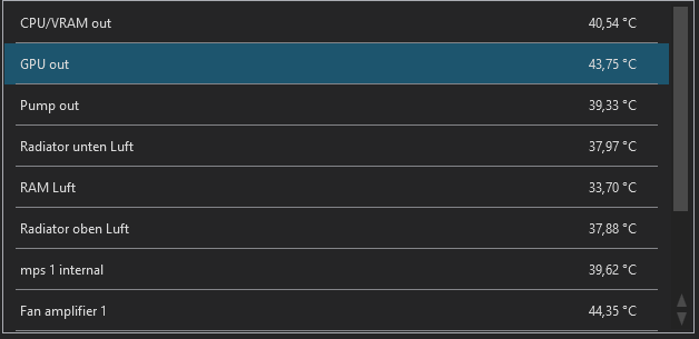

Entschuldigt bitte das Warten. Ich liege flach und die Box kann ich nicht starten. Ich habe jetzt trotzdem mal fix einen kurzen Durchgang gestartet. Hier die Ergebnisse von ca. 30 Min. Die Leistung des Games ist hoch aber nicht so aussagekräftig wie zB RDR2, leider. Die niedrigen Temperaturen sind im Idle kurz nach dem Start und die hohen nach ca 30 Minuten. Hätte ich jetzt ein anderes Game gehabt sähe das alles 10°C höher aus.
Leider muss ich mich erst auskurieren bis ich das abrufen kann.

Deine Werte scheinen in sich stimmig zu sein. 57L/h sind kein welktrekord aber okay und mehr wird hier nichts grandios verbessern.
Auch der Durchfluss durch die GPU scheint so einigermaßen zu passen, nachdem das Wasser dort ungefährt so warm rauskommt wie nach der CPU.
Das einzig wirklich Auffällige ist, dass die Wassertemperatur generell viel zu hoch ist.
Im Kreislauf wäre somit kein offensichtliches Problem zu erkennen.

Wenn ich deinen Kreislauf richtig verstehe (Bilder sind ja nciht gerade die besten), dann ist dein GPU-out Sensor eigentlich GPU-in
Und der AC-Filter ist eigentlich unnötig, kostet dich circa 20L/h und bringt nichts.
