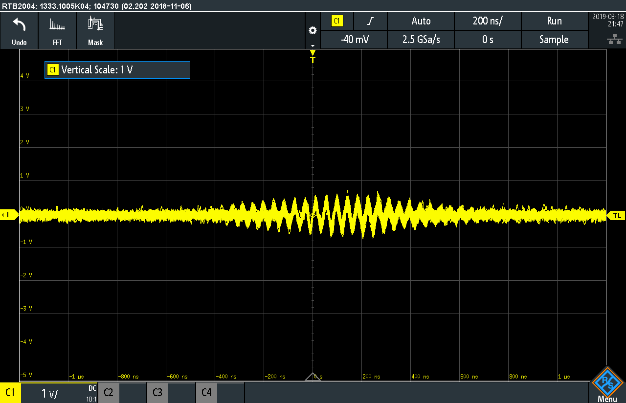

  • Habe die LEDs am Kühler mit einer WS2812-800KHz-Quelle (ESP32) angesteuert. Die tun einwandfrei. Siehe 1.jpg.
  • Habe das Datensignal aus dem Aquabus/RGBpx Port per Scope gemessen. Weiß bleibt konstant bei Masse (3.png), Grün hat konstant 3,3V mit etwas Noise, welcher sich je nach Drehzahl der Pumpe etwas ändert (2.png). Definitiv kommt da kein 800KHz WS2812-Signal raus, siehe Timebase.
  • Kabeldefekt kann somit ausgeschlossen werden.
Könnte die Elektronik bzw. der eine Port-Pin defekt sein? Oder ist es womöglich noch ein Softwarebug in der 1005er, der unter seltenen Umständen auftreten kann?

Dienstag, 19. März 2019, 07:16
Stelle mal den aquagang auf RGBpx und dann mache die aquasuite zu und den Rechner kurz aus. So das die Pumpe wirklich einen Moment aus ist.
Dann sollte es auf jeden fall gehen. Wenn dann immer noch nichts geht melde Dich beim Support, dann muss die Steuereinheit getauscht werden.
