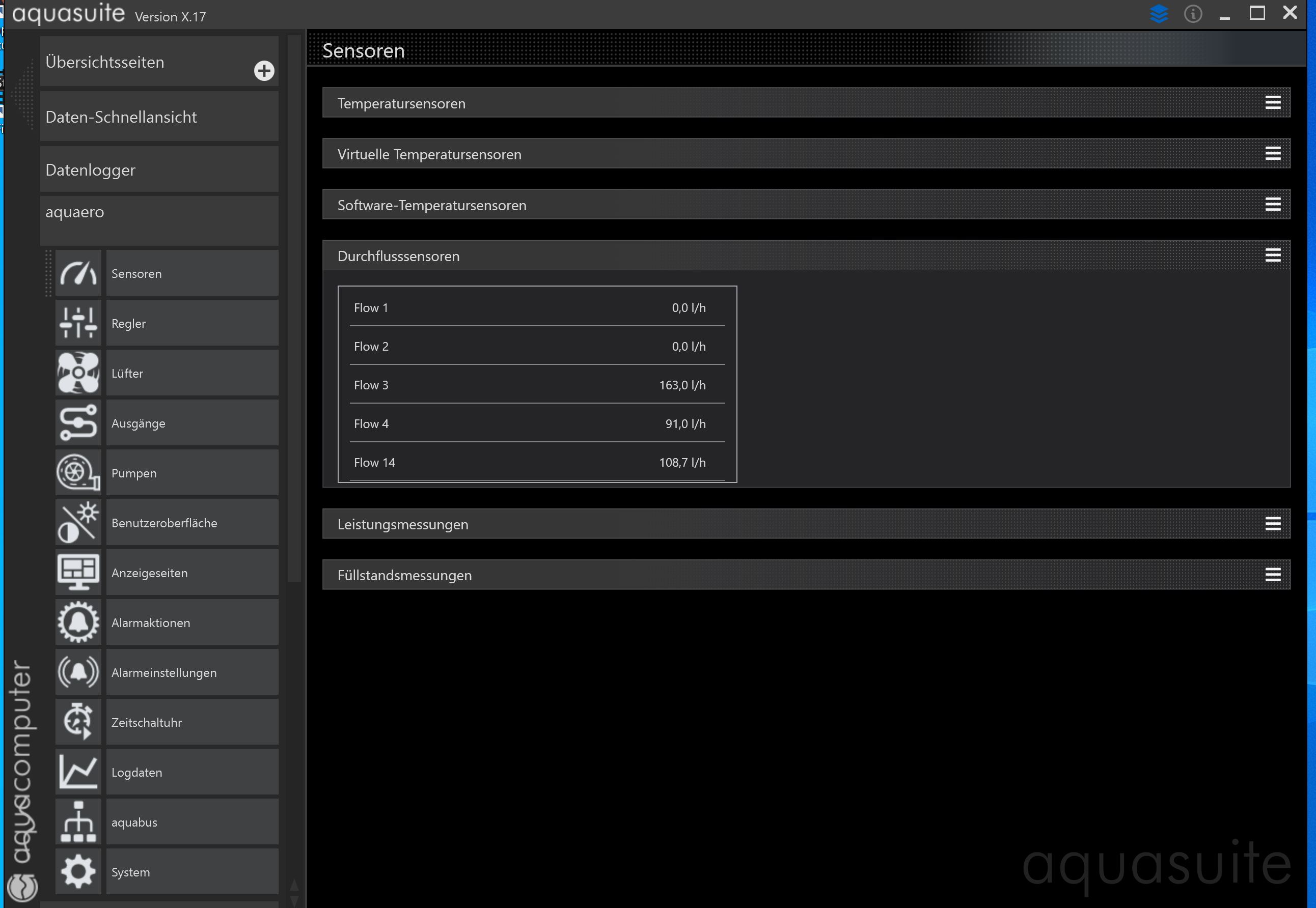

maexi
Dienstag, 19. Mai 2020, 12:31
ich versteh die Frage nicht. Hier mal ein Bild aus meiner AS. Die kleinste Literzahl ist der USB-DFM die beiden anderen ist die Next Pumpe 1 und 2
Etwas vergessen die Pumpen arbeiten mit 45% Leistung

maexi
Dienstag, 19. Mai 2020, 12:56
ich meine die vom Snuff. Das mit der Kalibrierung hat sich ja geklärt. Vielleicht haste dich verlesen, der Füllstand wird kalibriert, ist aber auch egal ist geklärt.
