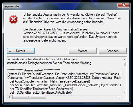

Ach so, wenn ich es direkt in den AS Ordner kopiere bekomme ich beim starten der AS den folgenden Fehler:
liegt irgendwo an der myTranslationClasses.dll

Eine "myTranslationClasses.dll" gehört zur Aquasuite und der Generator hat eine eigene "myTranslationClasses.dll" .
Lege den Generator (mit allen anderen Dateien) in einen separaten Ordner, dann klappt der Generator und die Aquasuite. ;)

sicher dass in dem ordner wo du die sachen reinkopiert hast auch eine myTranslationClasses.dll" vorhanden ist? die meldung suggeriert, dass eben diese nicht gefunden wurde.

War drinn...
habe mir dann einen neuen Ordner erstellt.
